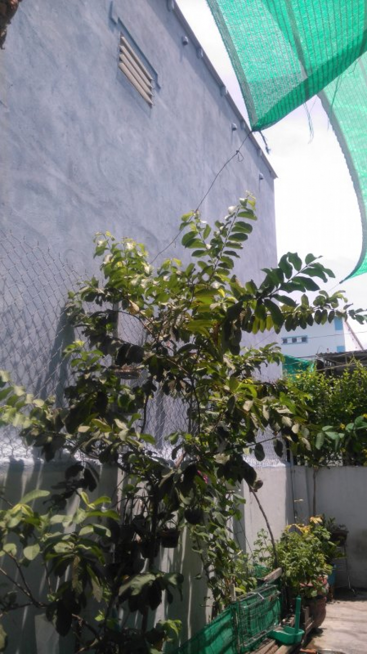

Sẵn cho e hỏi, hàng xóm trổ cửa như vầy có đúng luật ko, nhìn ngang hông nhà e, nhà e ko có lầu.
Hàng xóm xây mở cửa số sang đất nhà mình

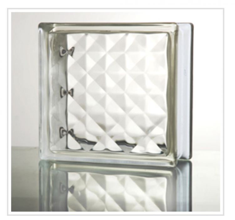

Không được nha anh, mấy cái lam nó lấn sang không gian nhà anh rồi. Nếu họ xây bằng gạch thủy tinh để lấy sáng, như anh @ngoinhaxanh đã tư vấn thì OK.
Mấy cái lam mà lấn sang thì dỡ cái mái ra luôn hả, nhìn thấy cái nhà kia quá chừng vấn đề, không có máng xối, bao nhiêu nước nó đổ sang nhà anh ấy hết. Nói chung nếu muốn làm cho ra cũng được :))

khoảng cách dưới 2 m tới ranh trổ cửa sổ, kính chết, kính mở đều không được, mở bánh ú, lam gió nhỏ cho nhà vệ sinh, cầu thang thì xue xoa cho qua.
Nói nhẹ với hàng xóm không nghe thì nói nhẹ với a Phường, quận để họ nhắc nhở
