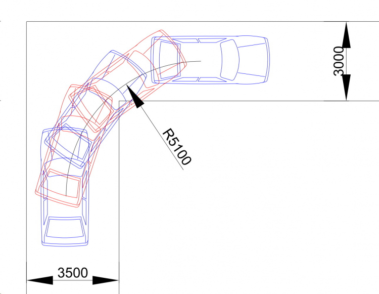

Mình mới chuyển nhà vào hẻm cụt, Tình trạng hẻm ngang 3m, nhà mình mở cổng rộng 3,5m. Nay mình muốn de xe vào có được không các anh chị. Xe mình Vios 2019.
Anh chị nào có kinh nghiệm lái lụa tư vấn giúp mình. Chân thành cảm ơn.
Mình kèm sơ đồ cho các anh chị dể hình dung
Có công thích tính rợ nè bác chủ: chiều ngang lọt lòng của hẻm + cổng >= chiều dài tổng thể của xe x 1,5
Vios dài 4,4m x 1,5 = 6,6m
Hẻm + cổng = 3,0 + 3,5 = 6,5m
Như vậy xem ra lùi xe vào rất khó, đặc biệt nếu trời tối hay mưa gió, điều kiện quan sát kém.
Bác chủ không thấy nói từ đường chính vào cổng nhà là bao xa. Có anh bạn quen nhà ở Gò Vấp, cũng một thời lùi Altis vào nhà ở cuối hẻm cụt khoảng 15 căn (tầm hơn 400 mét). Chỉ được vài tháng là bán xe, vì mỗi lần xe vào xe ra rất mất thời gian + bực mình + mất lòng hàng xóm.
Đúng tỉ lệ theo kích thước và thông số bán kính quay của Vios 5.1m nhưng lấy tại tâm xe, thực tế vào ra thì cung chuyển hướng khác chút. Điều kiện lý tưởng thì vào ra dc, de bán kính quay có thể nhỏ hơn chút, ra chắc cũng vất vả. Cân nhắc thêm vào cổng có dốc lên gấp quá ko sẽ làm hạn chế thêm góc quay hoặc trượt bánh xe khi de ra vào khó khăn hơn

Kết nựng : thuaView attachment 2168452
Sao bác ko cho cái hình lùi sâu hơn tí xem nàm thao. Đánh lái sớm quá
Em nghĩ lùi vào bám lề phải khoảng 3-4 tấc. Đuôi xe qua góc L cửa nhà khoảng 3 tấc đánh hết lái, xào thêm 1,2 lần cũng có thể vào được
