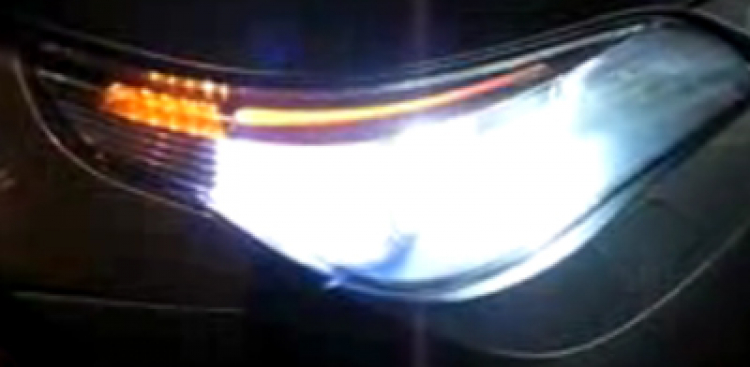

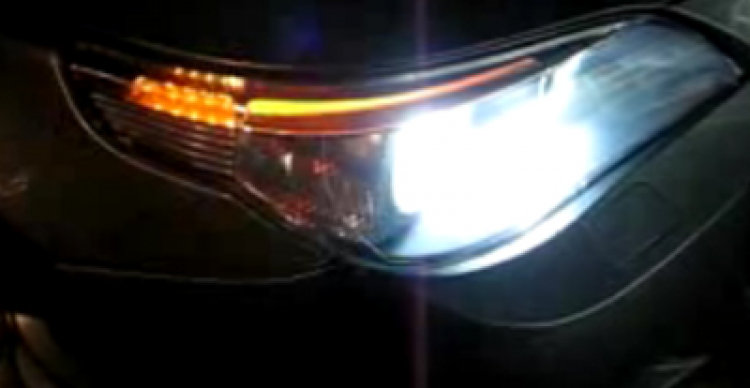

Còn để chứng minh đèn pha trong không phải là đèn có vai trò "sáng bổ sung khi xi nhan rẽ đường", mình xem trên con 528i này:
Đây là lúc trước khi đánh lái và xi nhan:
Đây là lúc đang bẻ lái và xi nhan phải, đèn xi nhan đang sáng:
Trong quá trình này, con đèn trong không sáng và không nháy sáng. Thật ra có vần vô lăng mấy vòng thì đèn này cũng không sáng được.

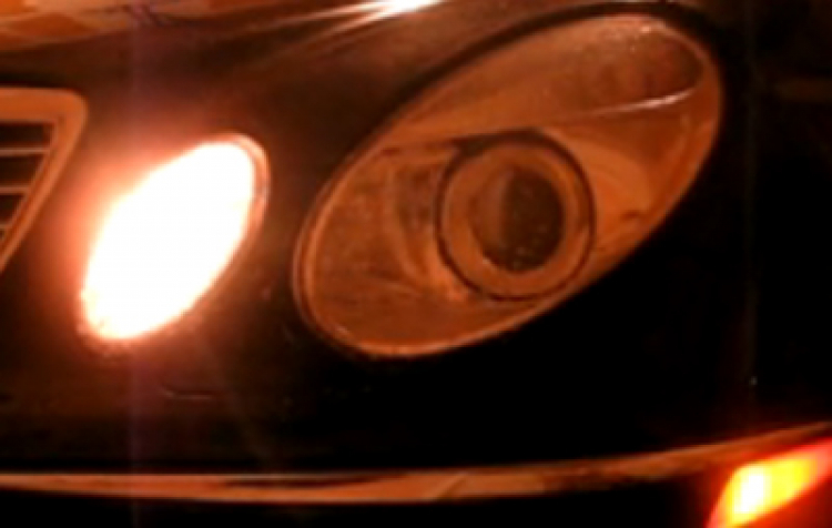

Vd so sánh: Đối với con Mercedes E550 này, ngoài bóng xenon phía ngoài, đèn halogen phía trong vẫn là đèn pha chính.

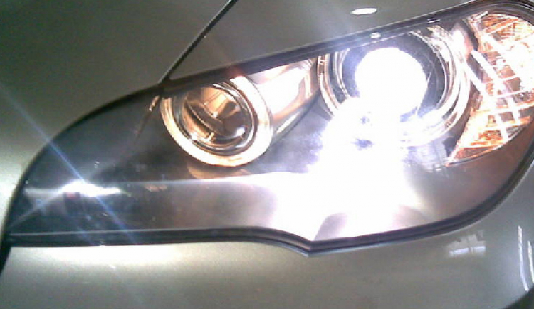

Các dòng từ X5 2007 trở lên dùng bixenon cho cả pha và cos chỉ với 1 đèn bên ngoài, còn đèn trong chỉ dùng để chiếu sáng angel eye và đồng thời dùng làm đèn ban ngày daytime driving light. Còn việc chiếu sáng góc lái khi vào cua là chức năng của đèn sương mù, gọi là turn-off light reflector. Cái này trong loạt bài về X5 em đã viết từ lâu rồi mà.
