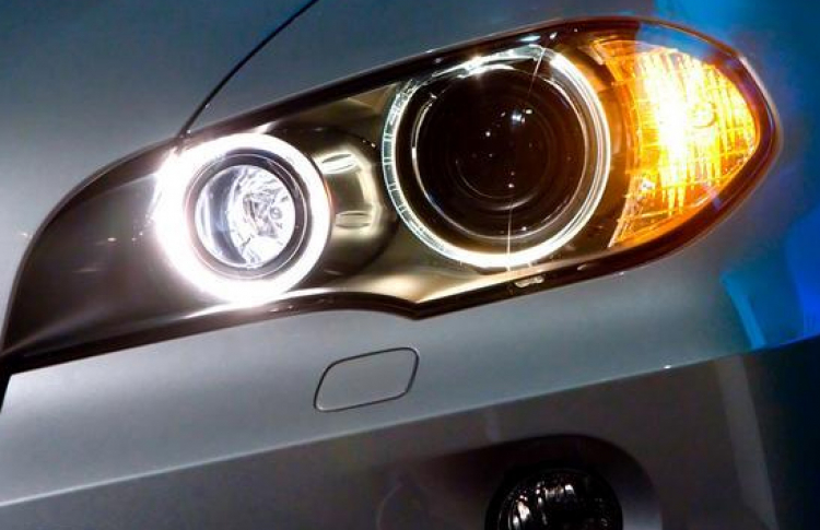

Mình cho rằng Đèn sương mù là fog light. Còn đèn rẽ là turning light. Đối với xe BMW, chiếu sáng góc lái khi vào cua (nếu mua option Adaptive headlight) là chức năng bộ đèn xenon phía ngoài, vì đây là đèn chính. Đèn sương mù (nếu có liếc chăng nữa) thì chỉ đóng vai trò bổ trợ, khả năng phát sáng của đèn sương mù yếu hơn đèn pha chính nhiều lần.hung_ng nói:Các dòng từ X5 2007 trở lên dùng bixenon cho cả pha và cos chỉ với 1 đèn bên ngoài, còn đèn trong chỉ dùng để chiếu sáng angel eye và đồng thời dùng làm đèn ban ngày daytime driving light. Còn việc chiếu sáng góc lái khi vào cua là chức năng của đèn sương mù, gọi là turn-off light reflector. Cái này trong loạt bài về X5 em đã viết từ lâu rồi mà.

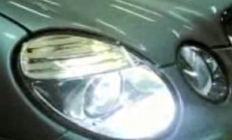

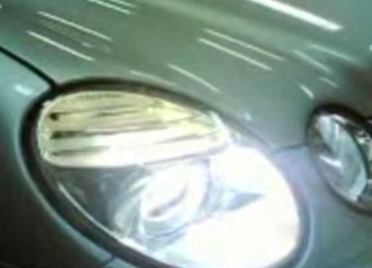

Vd để so sánh để thấy choá đèn bi-xenon trên con E này đang lúc lắc sang 2 bên:
Đèn sương mù của BMW đều không quay được. Standard đèn sương mù trên BMW là đèn halogen, nhưng kể cả khi đã độ lên xenon vẫn không quay theo góc lái được.

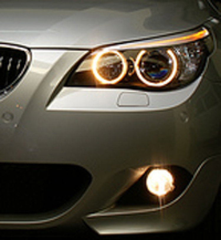

Đối với BMW 3, 5, và 7: Mình cho rằng đèn sương mù hiện tại không liếc được (tức là luôn chiếu thẳng theo thân xe):

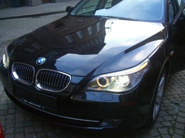

Đã nhận được hình ảnh của anh American_shop về chiếc BMW xuất Đức: hoá ra cái đèn trong không sáng nó là như thế này:
Đối với nhiều xe BMW, đèn trong là xenon và có đấu dây pha vào:

Chiếc BMW của bạn còn rất mới, có thể là 530i đời mới bây giờ. Việc đèn bên trong không sáng sau khi thử chế độ đèn pha và chế độ nháy đèn vượt thì đúng là chỉ còn cách tháo cụm đèn ra để xem chi tiết.

Cách tốt nhất để kiểm tra xem hoạt động của đèn là đỗ xe phía trước một tấm gương hoặc cửa kính lớn, bật đèn và xoay vôlăng thì sẽ biết đèn xenon liếc ra sao và đèn sương mù sáng chiếu góc chết thế nào. Em cũng mới upload lại hình cấu tạo angel eye để các bác thấy, theo đó đèn bên trong không phải là đèn pha mà chỉ là đèn trang trí, và bóng đèn bên trong là bóng halogen. Đèn này chỉ có mỗi nhiệm vụ làm đèn chiếu sáng angel eye mà thôi, nếu ta không đánh dấu check phần Daytime running light trong iDrive thì đèn này sẽ luôn không sáng. Do vòng angel eye chỉ là ống dẫn sáng nên muốn thay màu chỉ cần thay bóng halogen là có được màu angel eye khác.
1 Vòng Angel eye ngoài; 2-Đường dẫn sáng; 3-Vòng Angel eye trong; 4- Bóng đèn halogen; 5- Kính che đèn

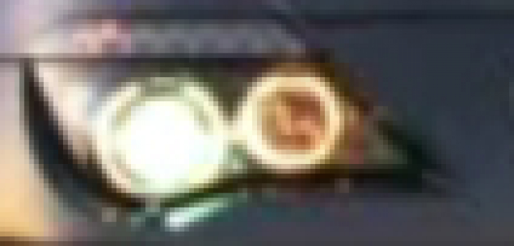

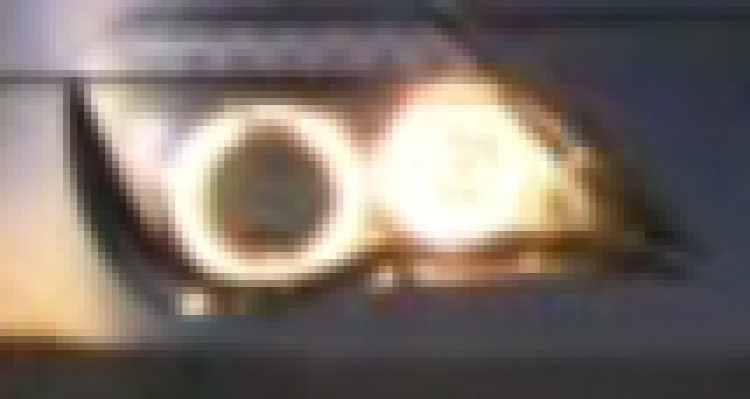

Bác hung ơi! Có tích vào daytime rnng lght thì nó cũng không sáng cái đèn trong đâu, nó chỉ sáng 2 cái angle eye thôi.
E chụp mấy tấm hình cho nó thực tế một chút.
E chọn dyt rng lgts rồi nhé:
Nó chỉ sáng angle eye thôi bác nhé

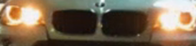

Còn đây là khi e bật nhan thì đèn trong nó lên đây này.
Còn đây là khi em đánh lái này. Vậy là rõ rồi ha.

Cảm ơn các bác ợ, kêt luận là tèo bóng xenon ở bên trong. Sau một hồi phân tích kĩ càng, và có những hình ảnh minh họa rất độc đáo một lần nữa em xin cảm ơn các bác. Vấn đề bình luận ở đây là....cháy bóng. Hị hị.
