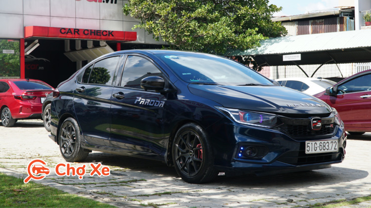

Trong đó, anh Thông - một trong những thành viên lâu năm của hội và cũng là chủ nhân chiếc Honda City RS 2019. Anh đã có chia sẻ hữu ích cho các thành viên khác trong hội về những phương pháp cách âm chống ồn hiệu quả cho City
Anh Thông chủ xe City (áo xanh)
PV: Chào anh Thông, em thấy dòng xe Honda City bị ồn là một trong những điểm yếu của xe và cũng khó giải quyết nhất. Vậy xe bị ồn là vì nguyên nhân nào vậy anh, do khoang máy hay gầm ạ ?
A.Thông: “Chào em, theo nhận định của anh, đa số xe Honda City do trục cơ sở ngắn nên nguồn ồn từ tiếng vọng từ hốc bánh xe là nguyên nhân chính gây cho mình khó chịu nhất, còn khi lái ở tốc độ cao thì ồn gió cũng không nhiều và tiếng ồn động cơ không gây khó chịu lắm.”

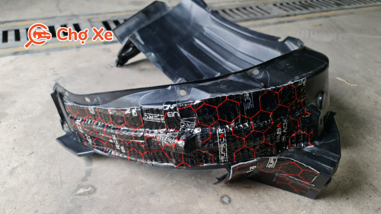

PV: Như anh có chia sẻ, nếu như xe bị ồn ở hốc bánh thì mình nên cách âm ở những vị trí nào anh?
A.Thông: “Vấn đề này mình phải xử lý cách âm rất nhiều chỗ, nhiều người cứ nghĩ đơn giản xe bị ồn hốc bánh là đem đi dán hay phủ gầm ở 4 vè bánh xe là hết ồn. Vì tiếng ồn truyền từ hốc bánh truyền thẳng lên thân xe, tappi cửa rồi đi theo đường gầm vì tất cả nó truyền qua khung kim loại. Do đó muốn giảm ồn mình phải cách âm nhiều chỗ chứ không riêng gì hốc bánh, mình còn phải làm gầm, sàn xe, 4 cửa, 4 hốc bánh mới giảm ồn hiệu quả.”
Honda City êm như Camry, chủ xe đã làm cách âm chống ồn như thế nào?
Mở lòng vè chắn bùn dán cách âm
PV: Nếu chỉ cách âm ở mỗi hốc bánh thì có giảm ồn nhiều không anh ?
A.Thông: “Nếu mình chỉ làm ở mỗi hốc bánh thì chỉ giảm được 1 phần ít thôi, nó không hiệu quả lắm em, vì tiếng ồn sẽ vẫn lan truyền đến những vị trí khác.”

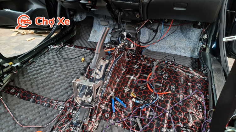

PV: Theo em được biết là anh tự làm cách âm ở nhà luôn, không biết việc này có dễ thực hiện ở nhà không anh. Mình cần chuẩn bị những dụng cụ gì và anh mất khoảng thời gian bao lâu để thực hiện ạ ?
A.Thông: “Thật ra nói dễ thì cũng dễ, mà nói khó thì cũng có khó (A.Thông cười). Ví dụ như mình làm cách âm ở hốc bánh xe thì cực công nhất là phải dùng con đội nâng xe lên tháo bánh xe, gỡ chắn bùn ra, rồi phải vệ sinh và dán thật kỹ các góc cạnh. Còn nếu làm sàn xe mình phải tháo tất cả các ghế, làm 1 người khoảng 2 ngày, cái này là do mấy anh em trong hội nhờ anh làm giúp rồi nên thao tác tháo lắp a cũng quen tay, nhanh rồi đó.”
