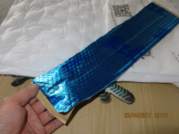

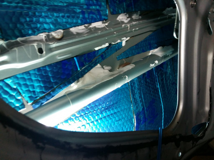

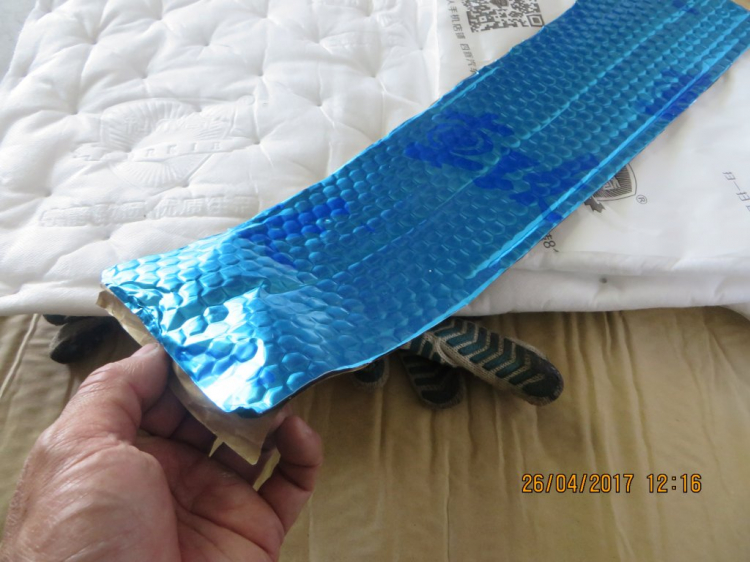

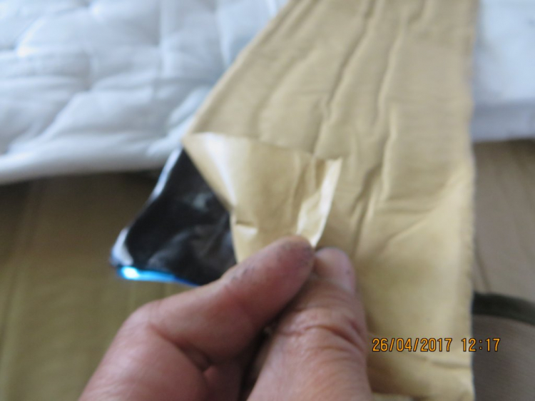

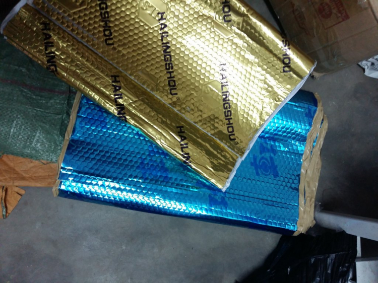

Chuyển qua cánh cửa dùng loại này. đây là tấm có tên gọi là bitum nhưng thực chất lad cao su thì đúng hơn, phần giấy bạc dày hơn tấm loại kia nhiều
INNOVA CLUB - NƠI TRAO ĐỔI KINH NGHIỆM LÁI XE, NÂNG CẤP, BẢO DƯỠNG VÀ SỬA CHỮA

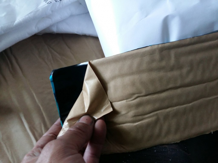

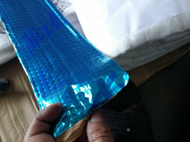

Phần dính có lớp giấy, chỉ cần lột ra và dán, nó có keo dán độ bám dính rất tốt
Cắt thành những tấm như thế này và dán

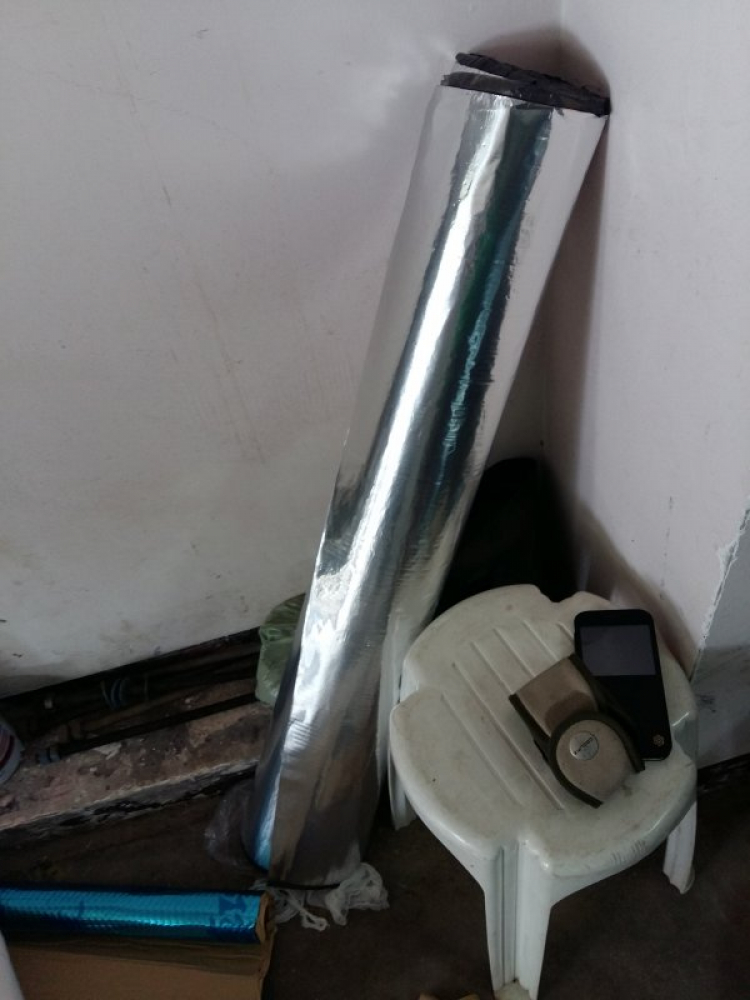

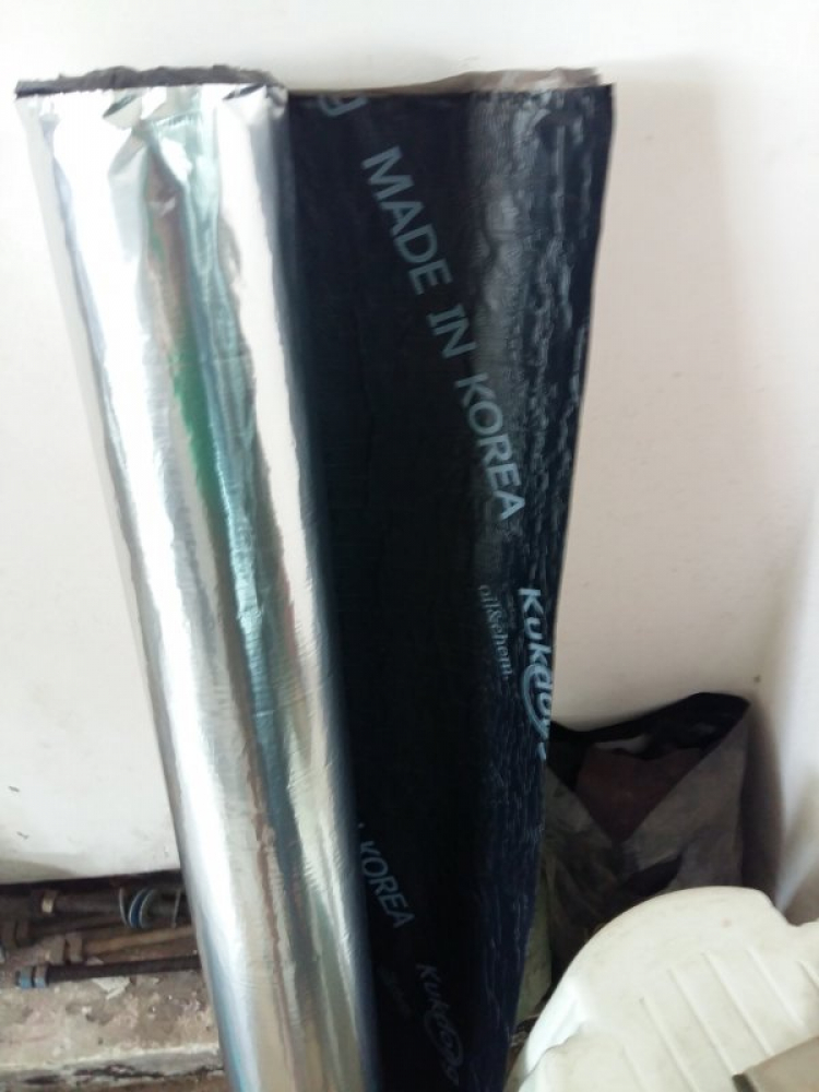

Cuộn này tạm thời để dành cho phần chống nóng trần

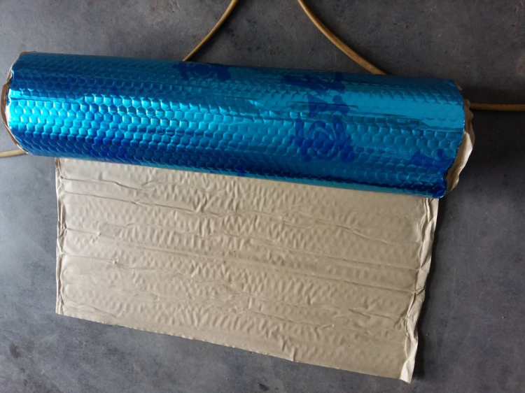

Bên trong nó có lớp nylon, lột lớp này ra để dán

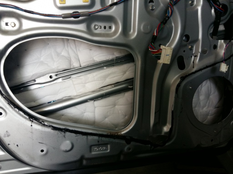

Tạm xong, nhưng như thế thì cũng chưa ổn về phần âm thanh. Xét về mặt sóng âm thanh thì bề mặt này là vật liệu phản âm, nghĩa là âm thanh đi đến nó sẽ dội ngược trở lại và tạo tiếng vang rất khó chịu. Hầu hết đều dính vào trường hợp này

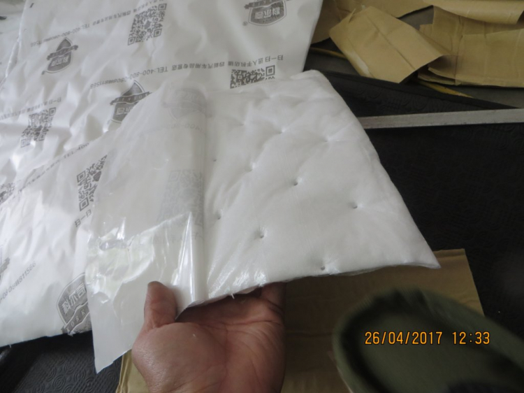

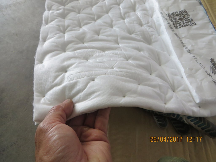

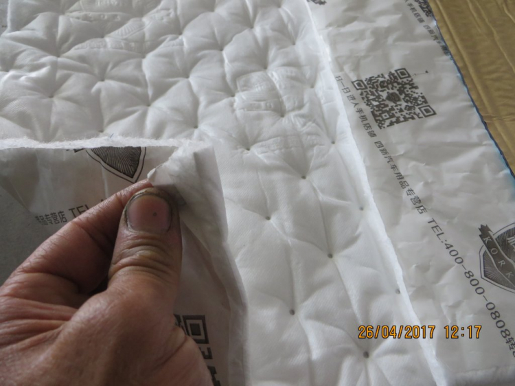

Như thế phải dùng vật liệu tiêu âm, thương vật liệu tiêu âm sẽ là màng xốp. Trước đây, CXX làm trên chiếc Su wagon thì dùng tấm xốp màng nhôm trong xây dựng - đấy đúng là vật liệu rẽ tiền nhưng hiệu quả. Giờ đây thử nghiệm tấm chuyên dùng trong âm thanh, thử trên ngọn lửa thì không cháy, vật liệu trông như bông nhưng không thấm nước, nhúng vào nước thì lấy lên nó cũng chẳng ngấm tí nào
Tấm này được nhà sản xuất thử nghiệm cho hiệu quả cách âm cách nhiệt rất tốt và chuyên dùng cho cách âm trong âm thanh
Một mặt là bông sợi và 1 mặt là keo dính. Keo này dính rồi thì thôi khỏi gỡ nên khi dán vào phải thật cẩn thận và chính xác
Xong - bây giờ cácnh cửa trông như 1 thùng loa

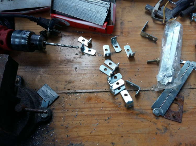

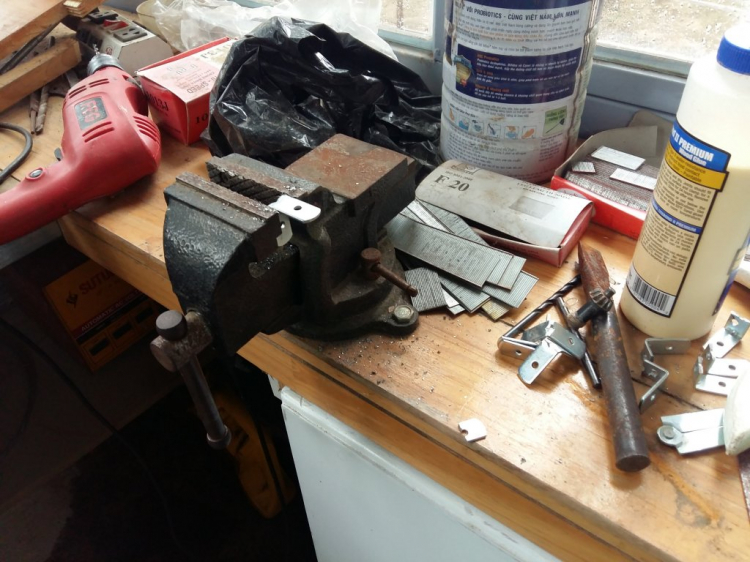

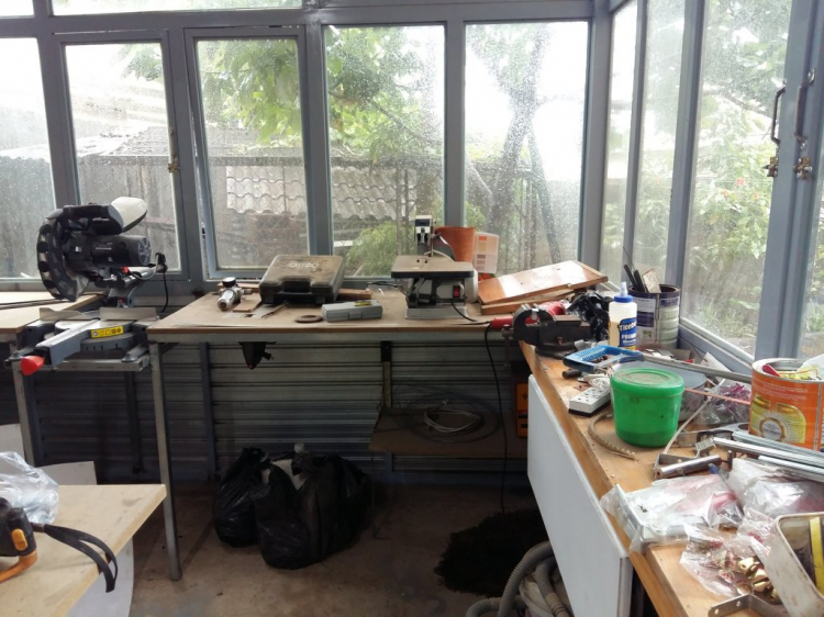

Tiếp theo - lắp loa. Chế pat và tìm vật liệu là lâu nhất, từ việc lấy kích thước cho đến cắt cho phù hợp và khoan lỗ. Thế là vào xưởng DIY của CXX

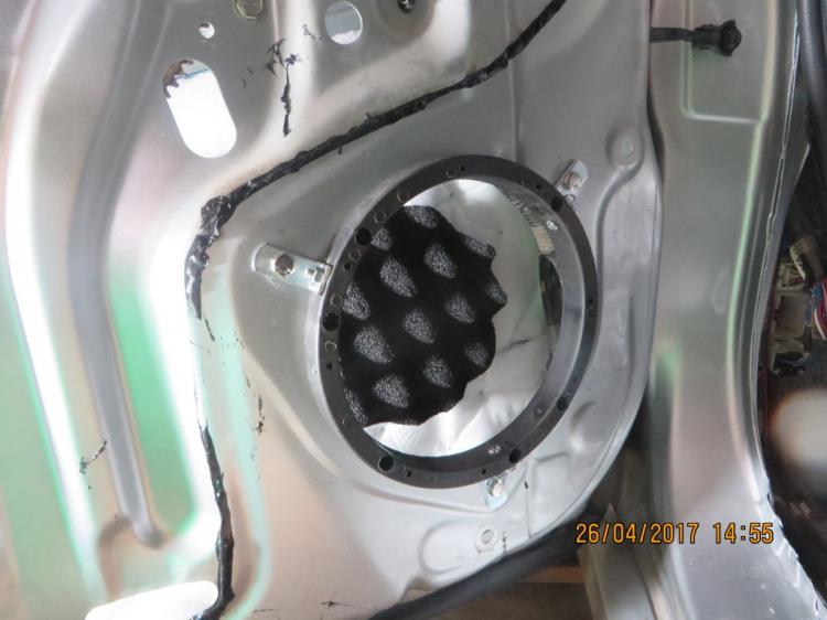

12 em sẵn sàng cho lắp loa

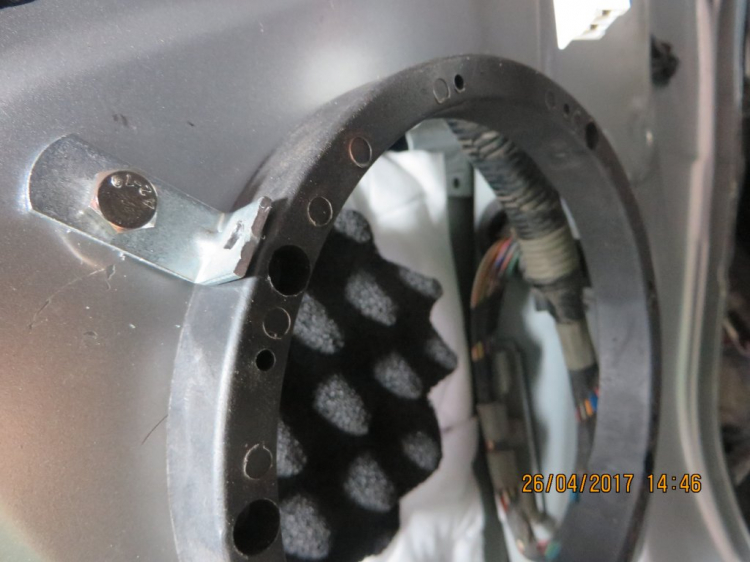

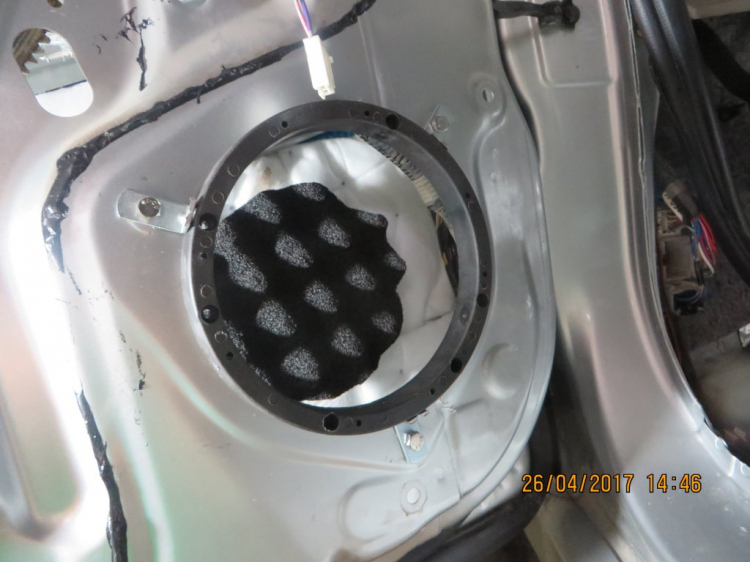

Phần đệm này là đệm nhựa - một số bác chế đệm nhựa cắt bằng ván MDF sẽ là không tốt vì nơi này đôi khi có nước. Ván MDF hay ván công nghiệp sẽ bị hư sau thời gian sử dụng. Ướm thử pat vừa khít
Phần pat lắp vào cánh cửa là bulon inox 6 li, còn phần pat lắp vào đế nhựa là bulon 5 li. Chắc chắn như zin :)

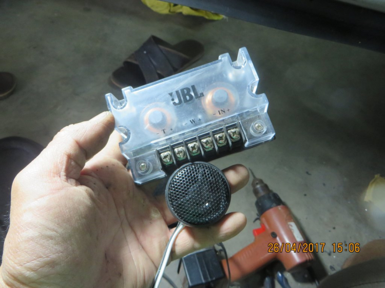

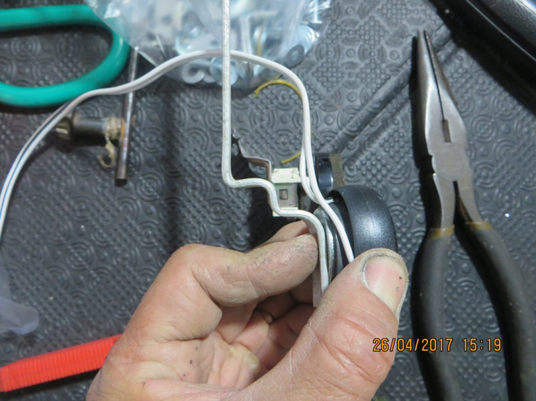

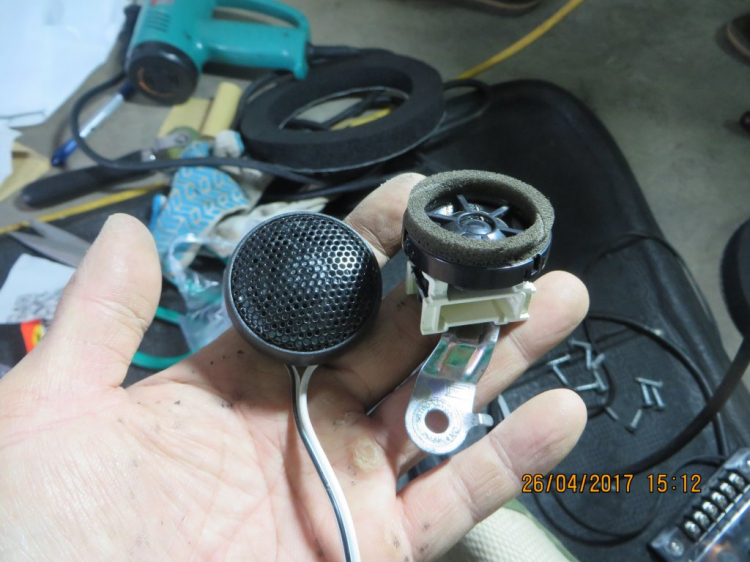

Tiếp theo phân tần và loa treeble

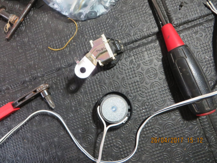

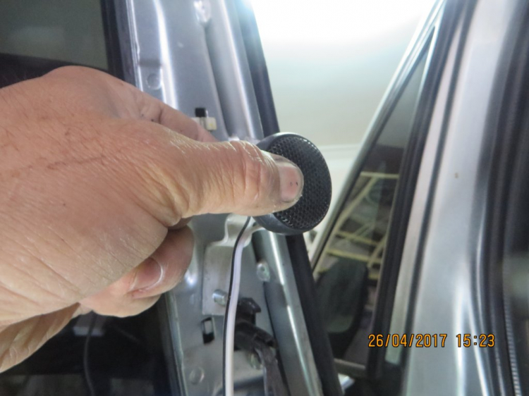

Phần loa treeble chế pat cho phù hợp
Nhắm sao cho giống mới được nhá
Xong - chờ đấy để khi lắp Tappi sẽ cân chỉnh sau.

Một số bác có ý nghi ngờ về độ bám nước trên cánh cửa có thể gây mục cửa sau thời gian sử dụng
Trong quá trình dán bitum phải làm sao cho thật sát với tấm tole. Không tạo bọt khí giữa 2 phần này, nếu có phồng tạo bọt khí thì nước hoặc hơi nước lọt vào sẽ làm mục cánh cửa ngay
Ngoài ra, phần đáy vẫn còn có chỗ cho nước chảy - không làm bít nghẹt các lỗ này.
Tấm tiêu âm nằm trên tấm bi tum nên nếu có ngấm nước thì cũng không đến phần tole - vô tư mà chiến thôi

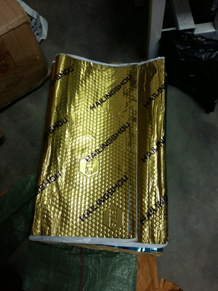

Phần nỉ đó sẽ được thay bằng tấm này - đây là tấm chống nóng nắp capo và nó cũng dùng cho chống nóng trần. Loại này chống nóng và cách âm rất tốt
Với chiếc Su wagon đã dán cách âm trần nên mưa vừa thậm chí cũng hơi to nhưng cũng không nghe tiếng nước mưa gõ trên nóc, chỉ nghe tiếng mưa khi nó rơi trên kính lái. Chính vì điều đó mới quyết tâm làm chống nóng và cách âm trần
Phần giữa bông vải, một mặt là keo dính và 1 mặt là màng nhôm
