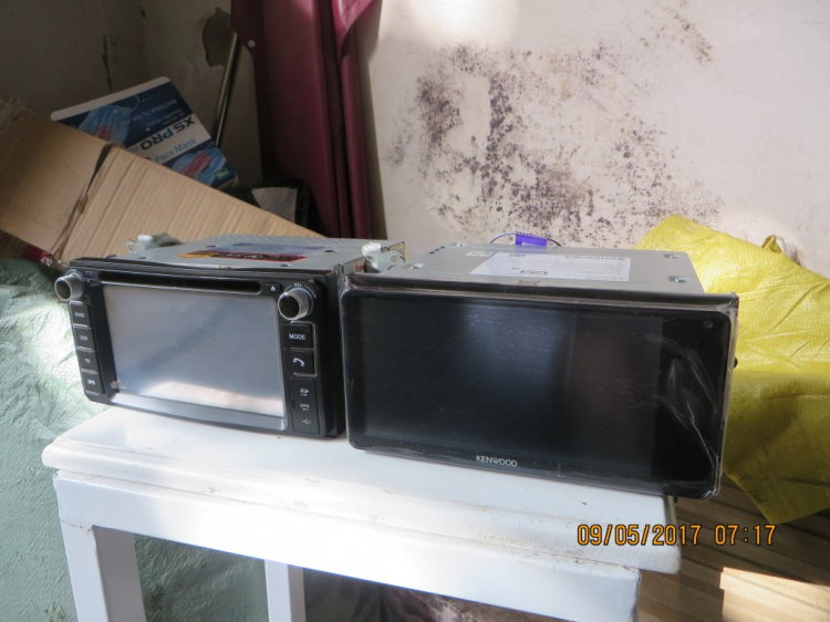

Thay DVD
Sau khi nâng cấp loa nay tiếp tục thay cái KoVan để hoàn thiện phần âm thanh
Nhận hàng
INNOVA CLUB - NƠI TRAO ĐỔI KINH NGHIỆM LÁI XE, NÂNG CẤP, BẢO DƯỠNG VÀ SỬA CHỮA

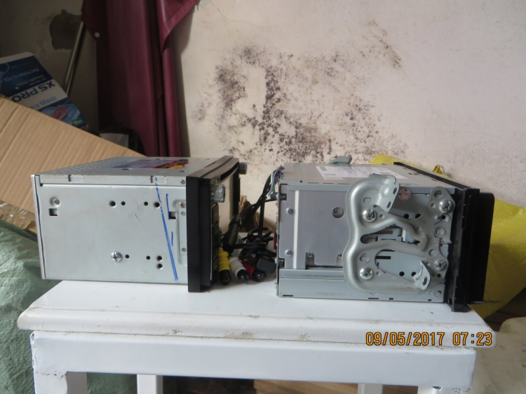

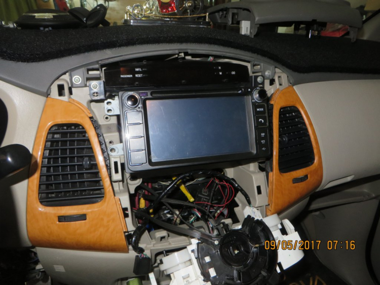

Bắt đầu, việc tháo ra rất đơn giản
Cám ơn bác @Mai Truong đã tư vấn và giúp cho sở hữu em DVD này. Rất đẹp và đẳng cấp
Kích thước cho innova không sai một tí nào

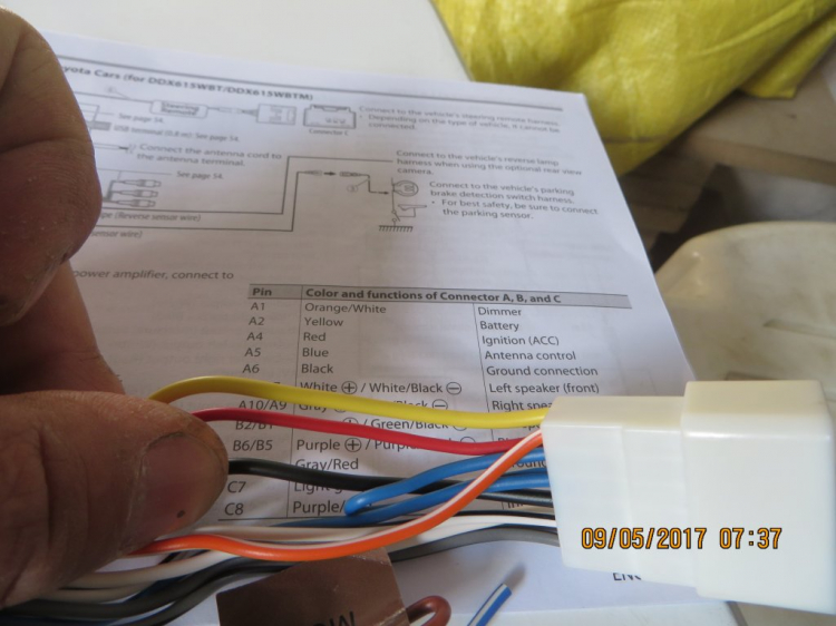

Hướng dẫn đây
Các dây ACC, B+, mass không sai một tí nào
Đầu jack

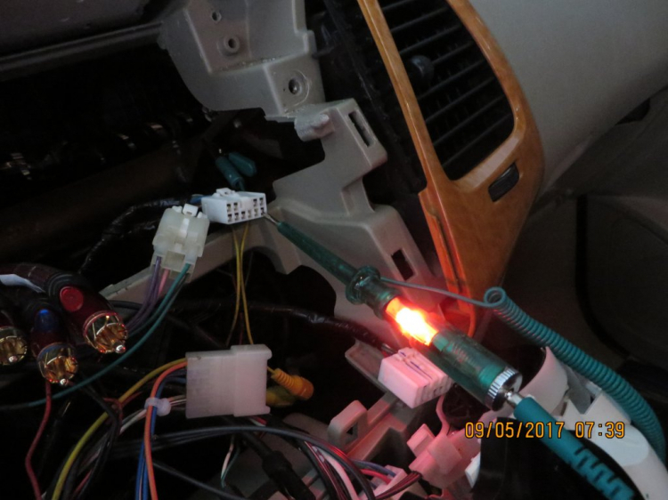

Kiểm tra dây cam/trắng - Dimmer ở cụm dây A1
Thử xem nào
Mở công tắc - đèn sáng. Thế là toàn bộ cụm jack dây phù hợp - Yên tâm lắp vào

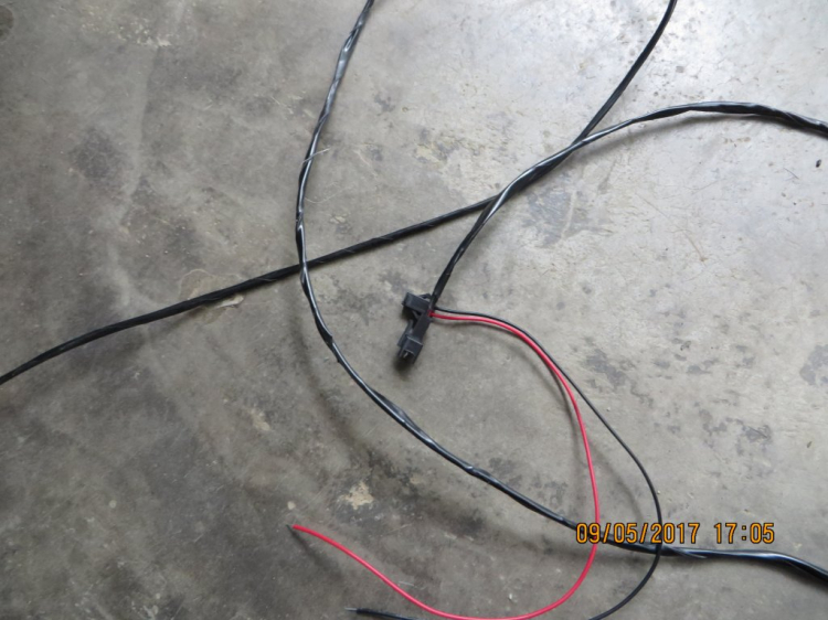

Hai dây này là tín hiệu Cam lùi và xem màn hình khi xe đang chạy. Nếu ở Mẽo thì dây này được nối với jack ngay thắng tay, còn ở đây cho vào mass sườn xe

Để có thể tháo máy mà không ảnh hưởng đến việc tháo mối nối thi phải cần jack dây

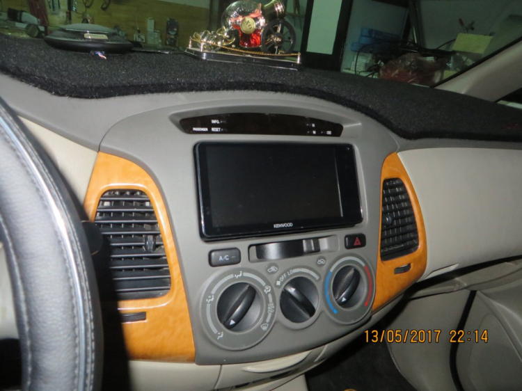

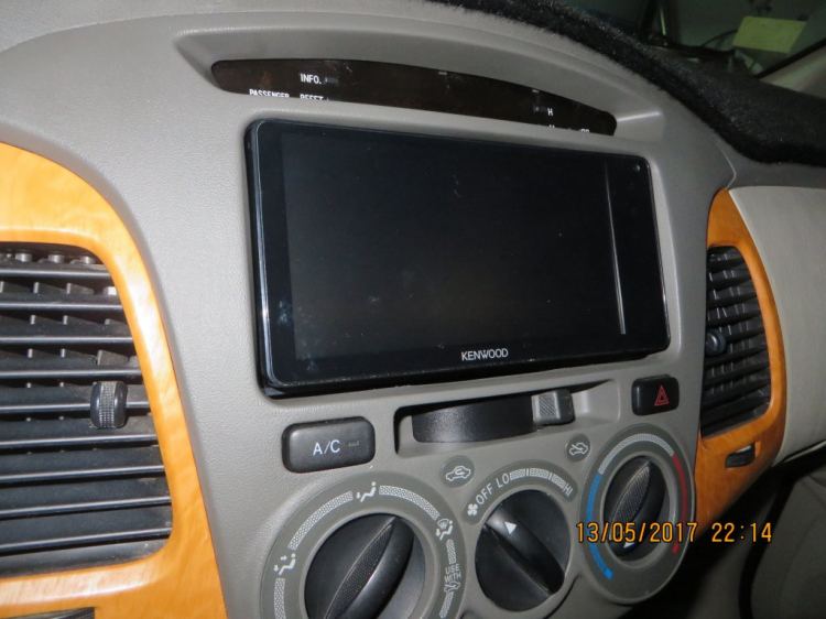

Kết quả
Vừa khít cho mặt dưỡng của xe nên cực đẹp

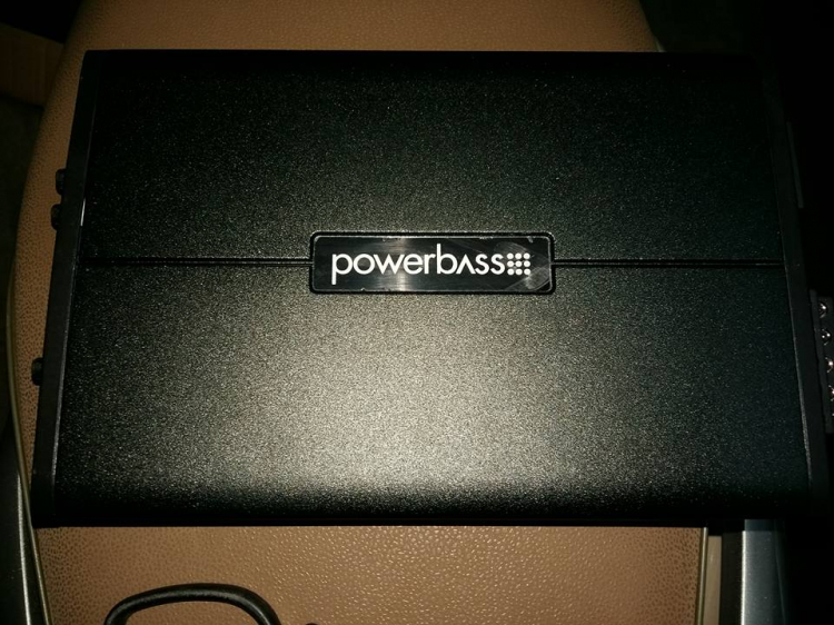

Cùng với amply

Nên cho âm thanh rất hay. Amply cho tiếng bass mạnh mẽ - rất hay
