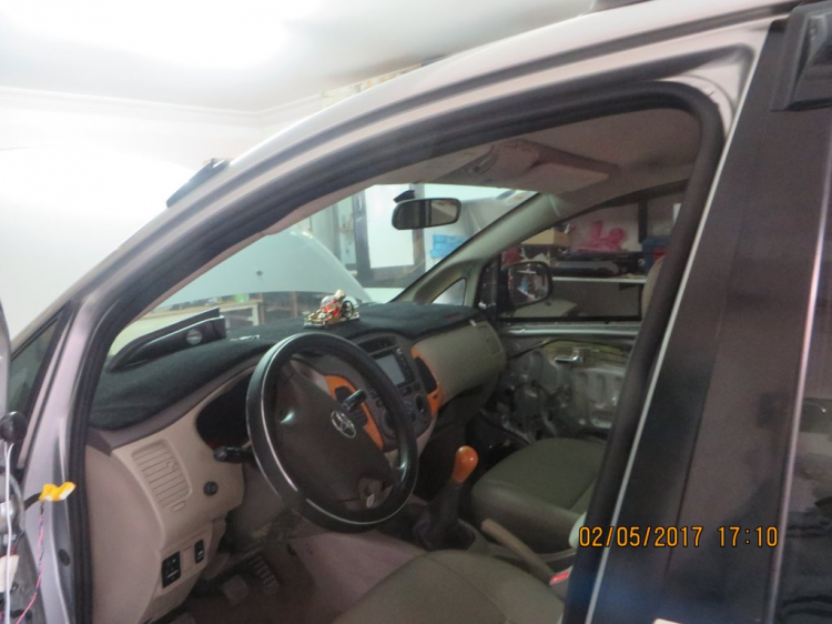

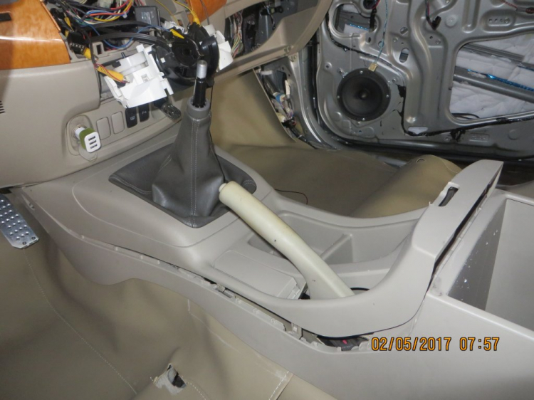

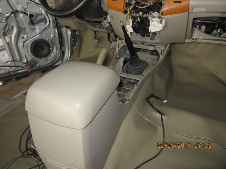

nay bắt đầu lắp dàn vào xe. Tuy nhiên phần lâu nhất vẫn là đi dây, bó gọn dây và kiểm tra thử dàn âm thanh
Do làm 1 mình nên tiến độ rất chậm

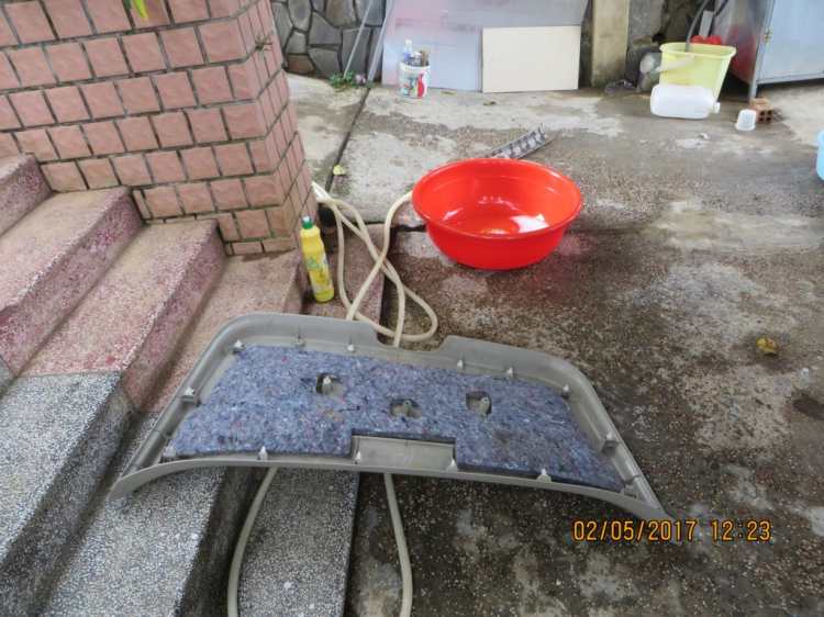

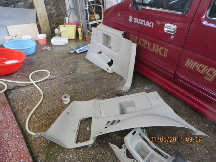

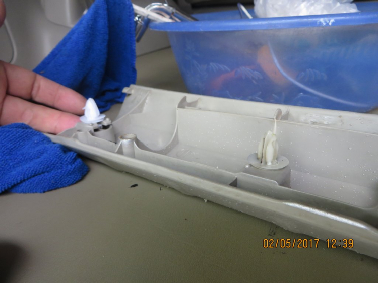

Phần nỉ của các ốp hình như để dính cho vui thôi chứ không tác dụng gì nên tháo bỏ hết
INNOVA CLUB - NƠI TRAO ĐỔI KINH NGHIỆM LÁI XE, NÂNG CẤP, BẢO DƯỠNG VÀ SỬA CHỮA
OMO và chất tẩy đa năng Sumo làm cho các ốp này trắng sạch

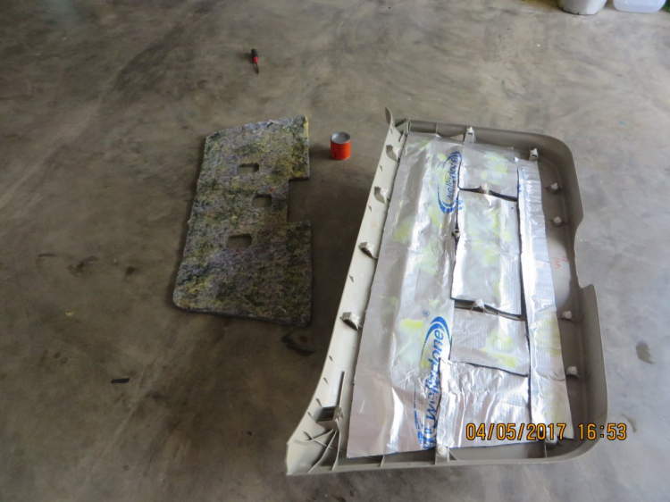

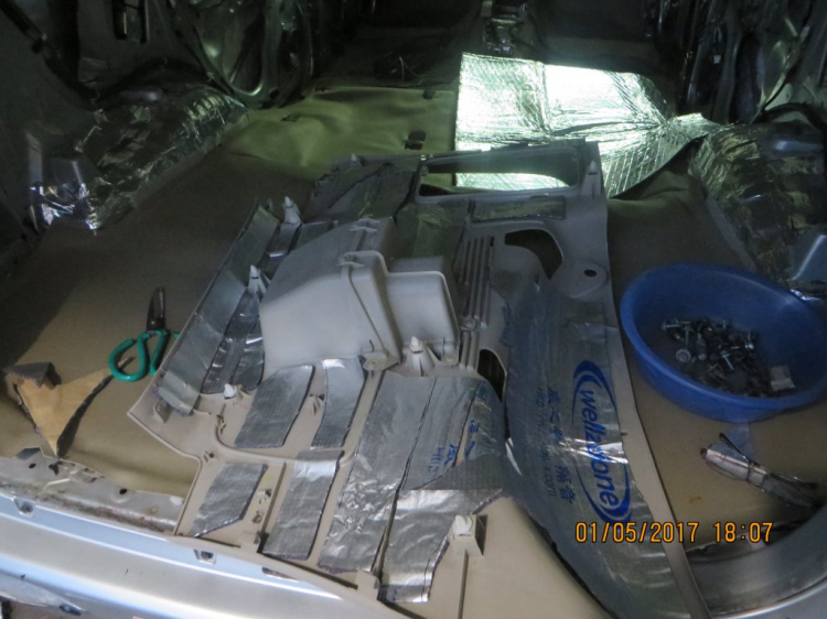

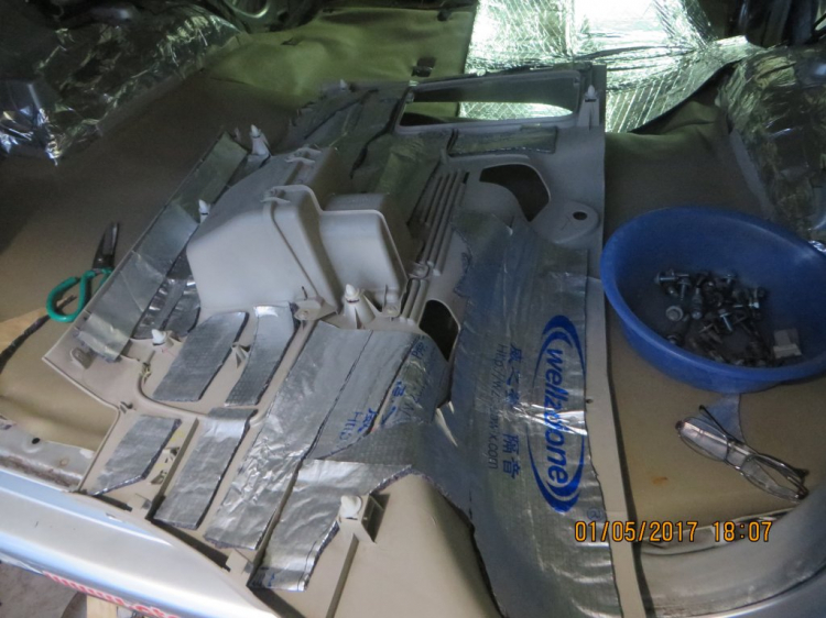

Vệ sinh xong, cho dán vật liệu cách âm & chống nóng lên cái ốp này
Lắp vào và đến ốp bên phải. Lần này kinh nghiệm hơn nên cho dán kỹ hơn trước, cũng không trách gì vì tấm bên trái dung mấy miếng vụn tận dụng của những lần cắt trước. Lần này cho dán kín, kết quả sau khi lắp gõ thử ốp này nghe tiếng đầm chắc

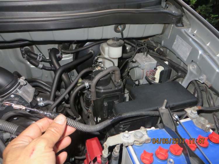

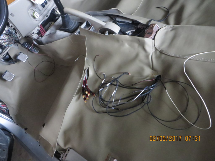

Đến phần dây nguồn cho amply, theo khuyến cáo thì dây nguồn phải được lấy từ cọc bình accu để chống nhiễu

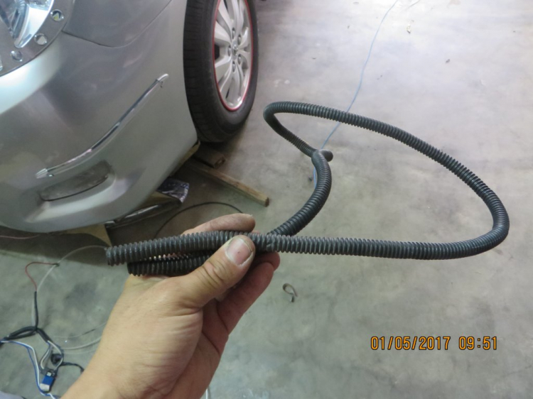

Đây là ống ruột gà được tháo từ xe suzuki là vật liệu chống cháy và chịu nhiệt chuyên dùng cho khoang động cơ ô tô
Phần đầu được bấm như thế này. Do làm để kiểm tra nên chưa tháp chì vào cho nó
Dây đi vào đây được quán keo nano để tránh chạm chập, đi dây theo bó gọn gàng. làm xong quên chụp hình nên không có hình hoàn thiện. Hic

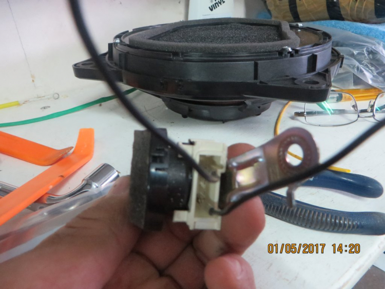

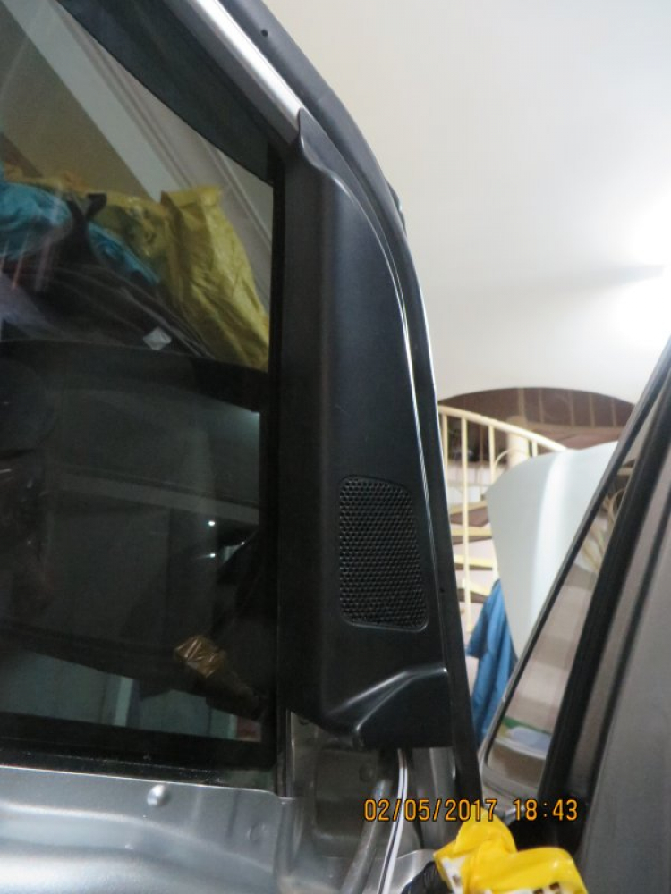

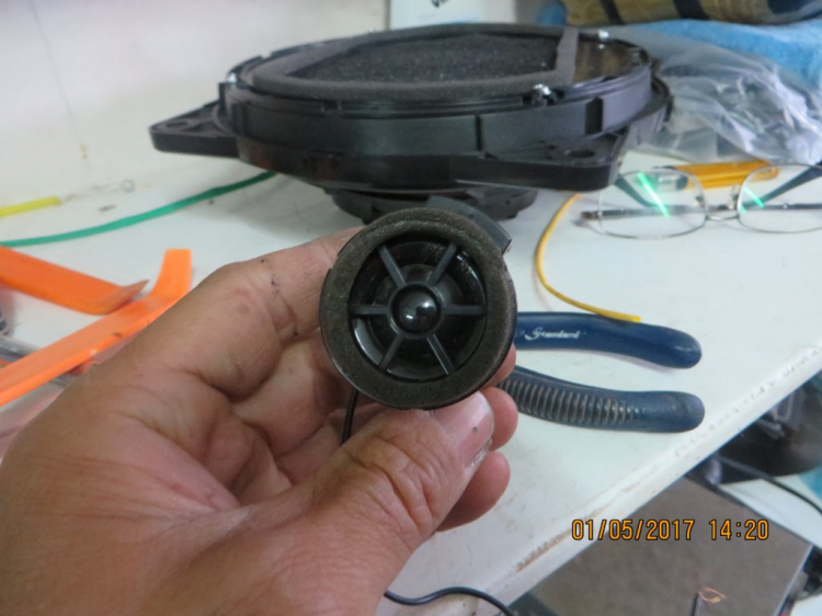

Do dùng loa Component nên treeble zin được tháo ra
Dùng dây cắm jack cho thấy chuyên nghiệp chút. Mấy chuyện độ như thế này tự nghĩ tự làm nên mất thời gian khiếp

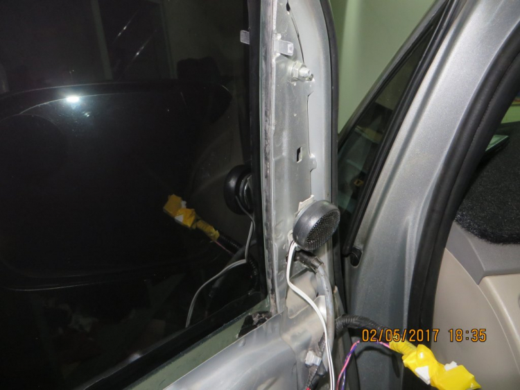

Treeble zin được lắp vào đây. Không bỏ sót cái nào cả :)

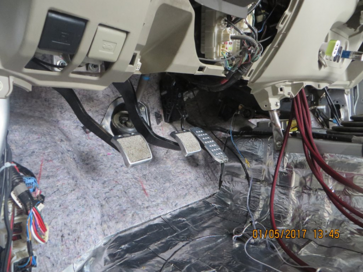

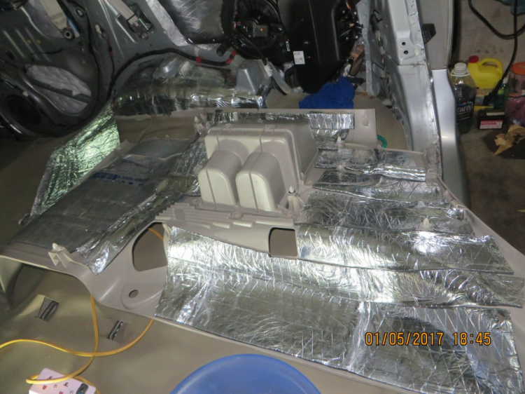

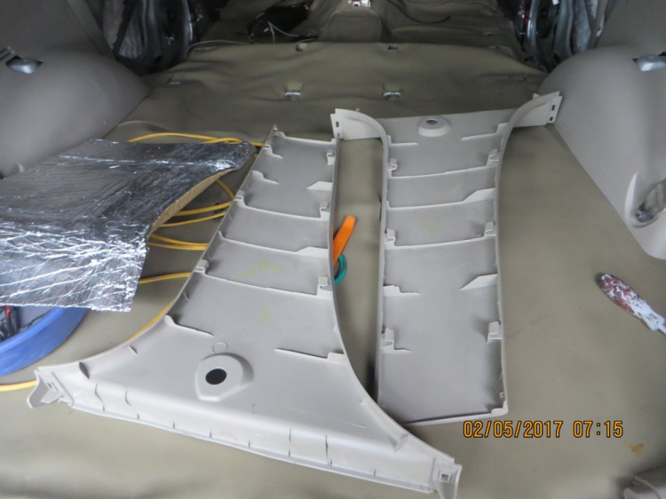

Tiếp tục cách âm
2 cái ốp này được dán thêm cách âm

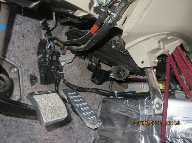

Phần dây điện cho amply được đặt dưới ghế tài. Bộ 6 dây jack tín hiệu dùng hàng xịn quá nên nó cứng quá

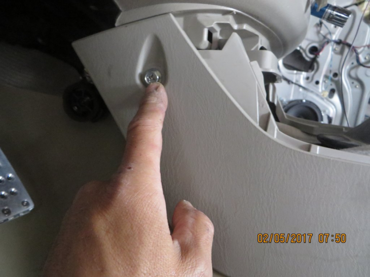

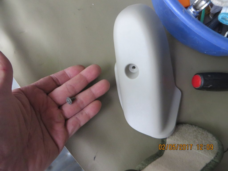

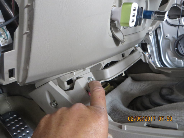

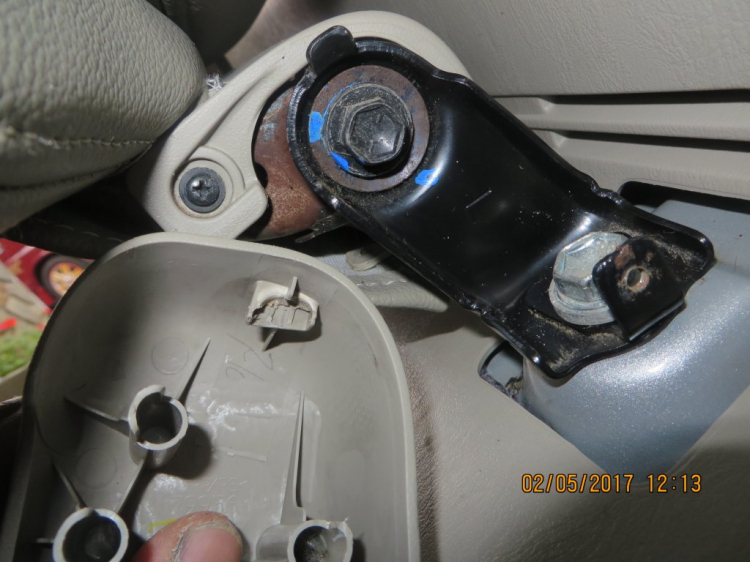

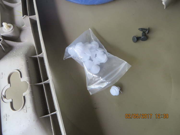

Hợp tỳ tay bao gồm mấy con vít

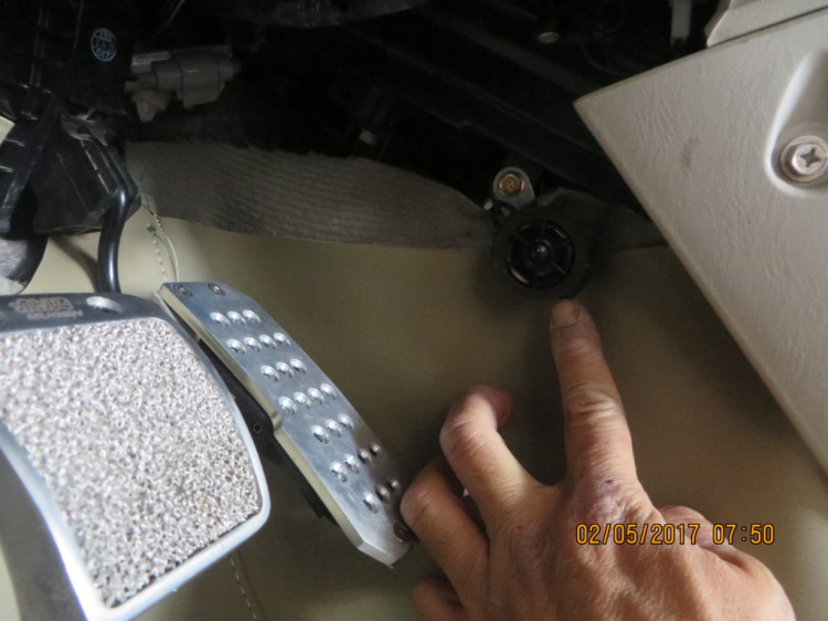

Loa treeble zin theo xe được tháo xuống và gắn tại đây, treeble này cũng hay đấy nên bỏ đi tiếc lắm
Các con vít

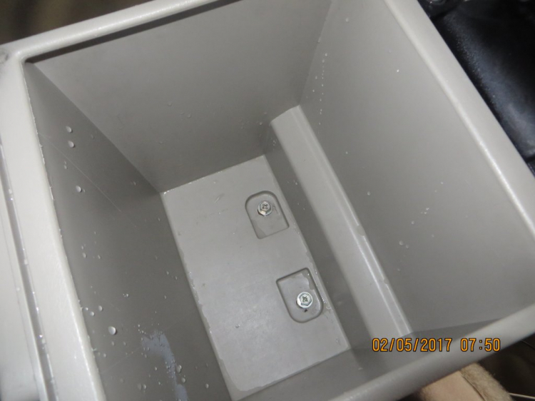

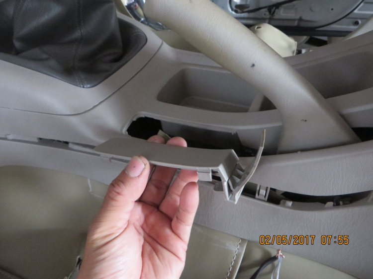

Phần này chỉ ấn vào là xong

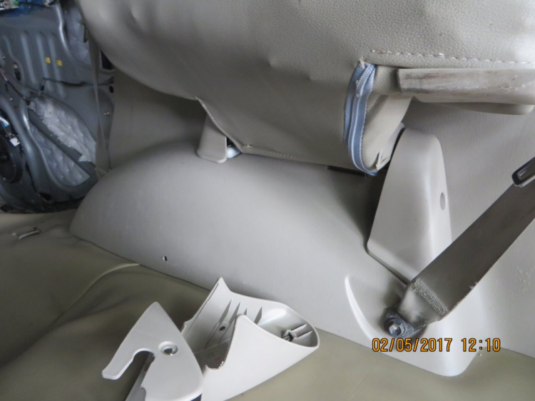

Các ốp chân ghế

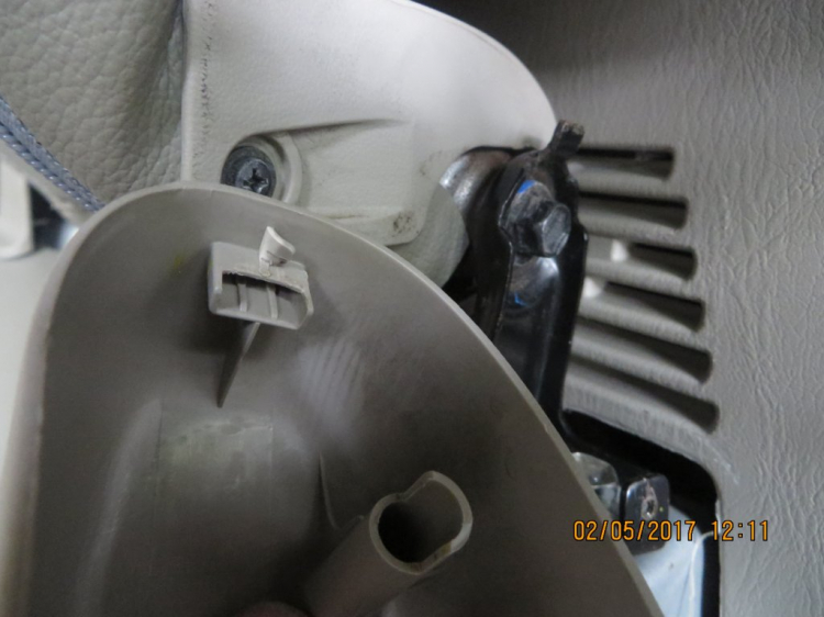

Lưu ý có cái móc

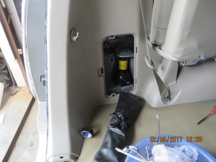

Đồ nghề theo xe

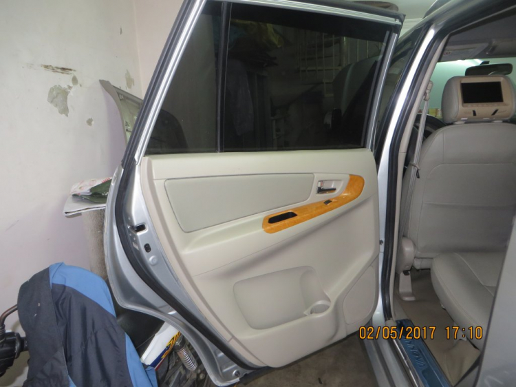

Ốp cửa sau cũng có tấm nỉ, tuy nhiên để cách âm cho tốt thì phần nỉ này cũng tháo ra và chuẩn bị cho dán cách âm

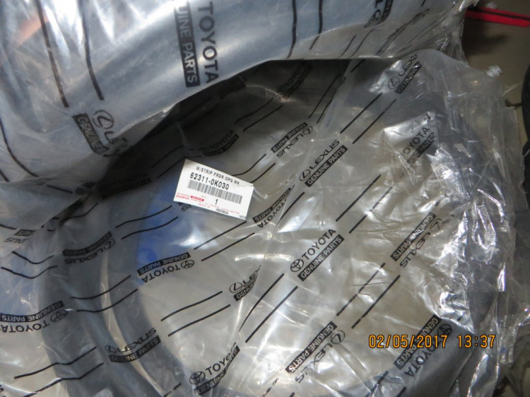

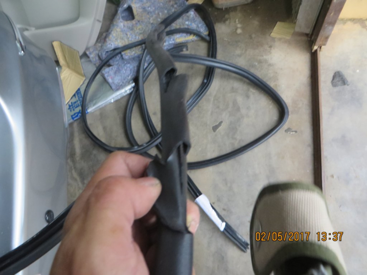

Ron cửa bị bể nên cho thay luôn
Hàng mới

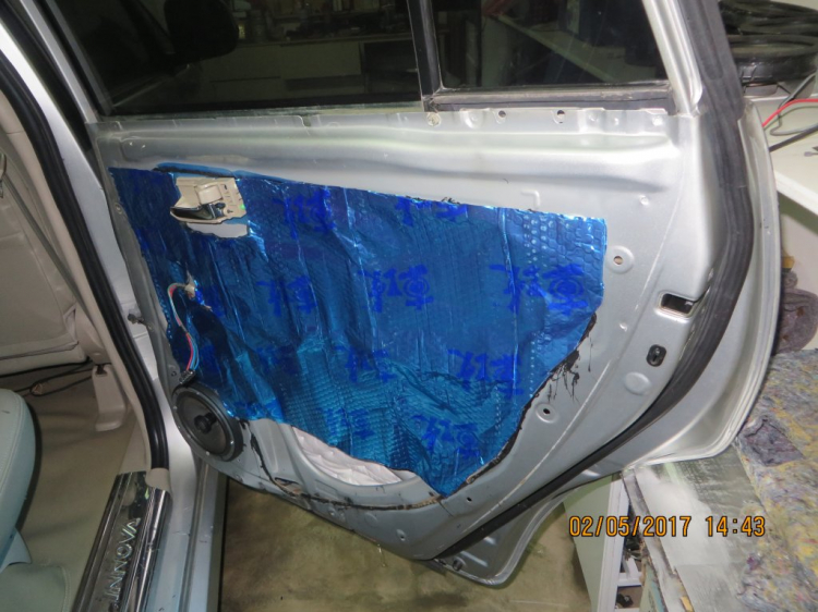

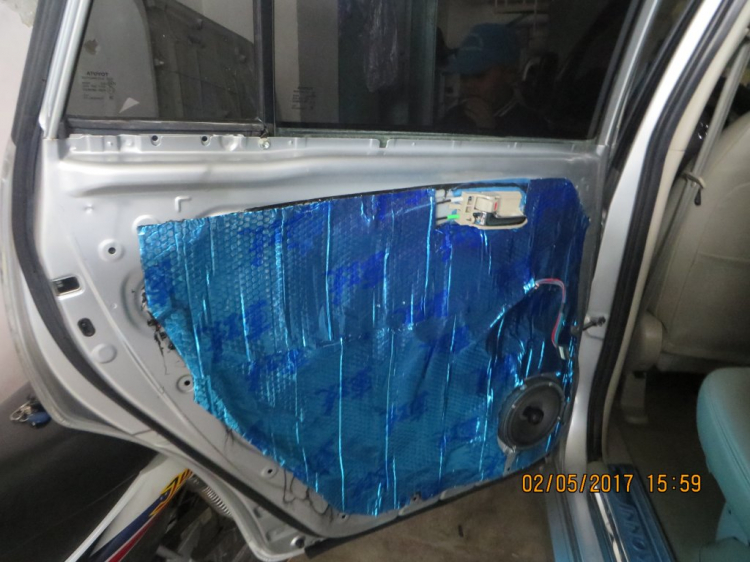

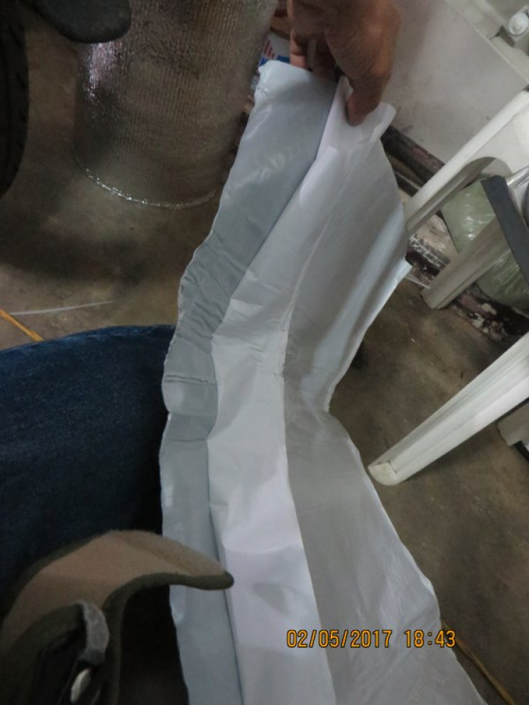

Tiếp theo phần nylon của cửa xe được tháo bỏ và thay vào đó là tấm bitum cách âm. Tấm này dày và có độ bám dính cực tốt
Tuy không đẹp nhưng cũng được việc

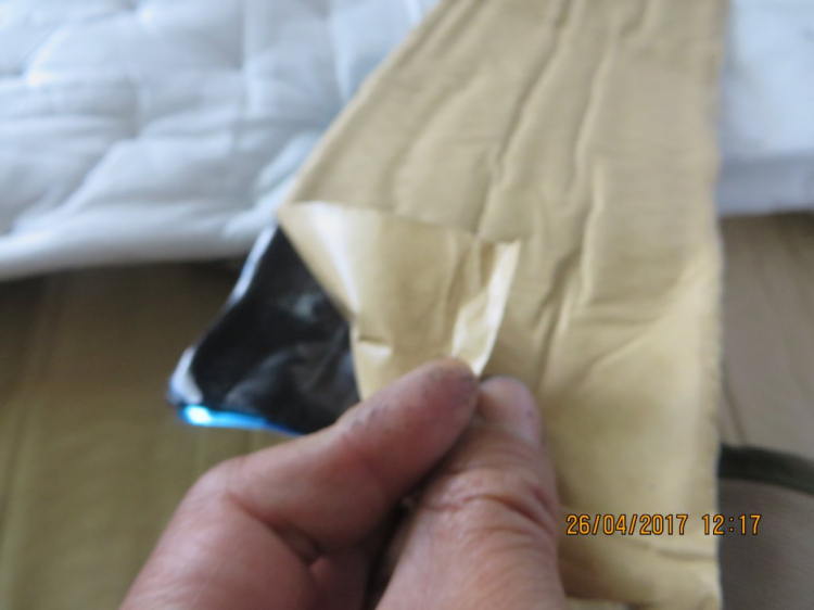

Đối với cửa trước thì dùng tấm bitum khác. Tấm này tốt hơn tấm xanh, chất bitum màu trắng, độ bám dính cực tốt.

Tiếp tục cho cái ốp cửa sau:
Cho dán cách âm

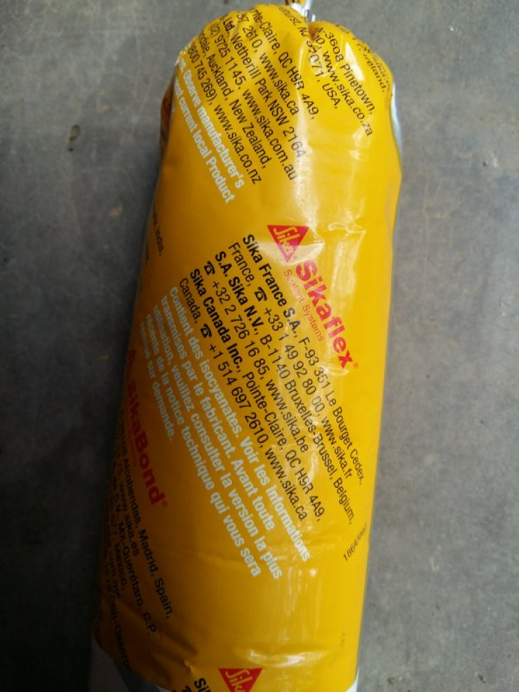

Phần nỉ thảo ra sẽ được láp vào lại với keo con chó
Chờ hết mùi rồi lắp vào xe.
Thường khoảng 1 ngày là hết :)

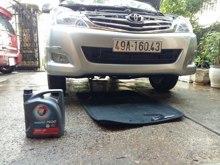

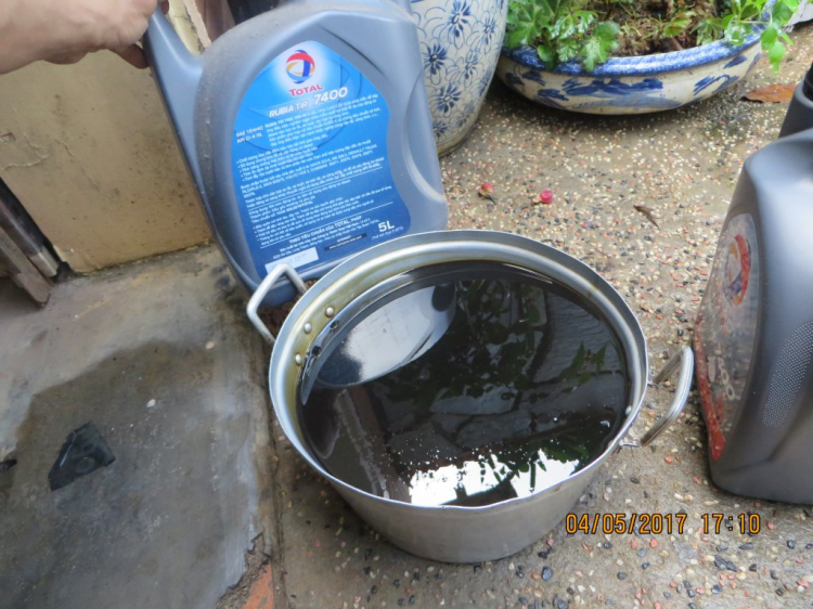

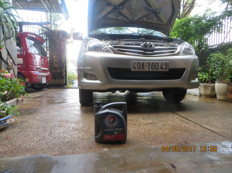

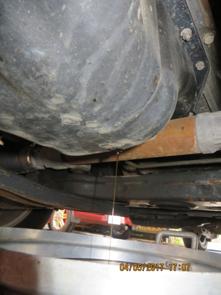

Thay nhớt

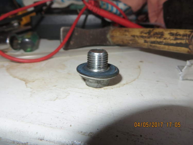

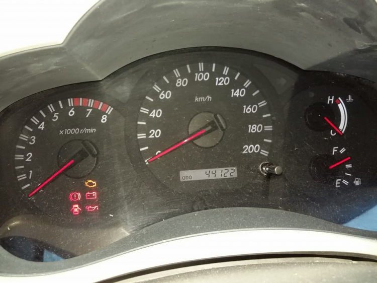

Ghi nhớ ODO
Con này tháo ra bằng khóa 14

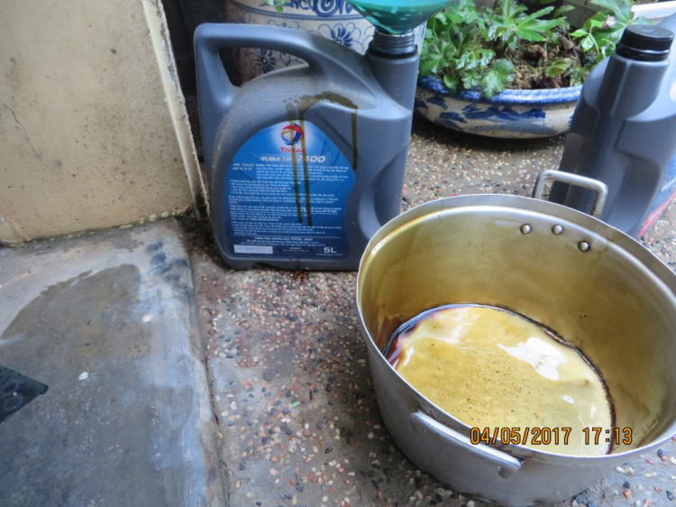

Kiểm tra bao nhiêu lít nhá
đúng 5 lít

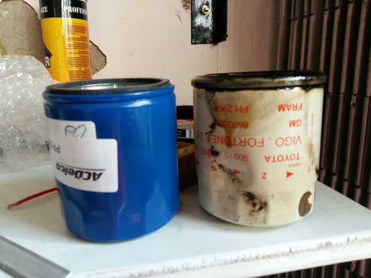

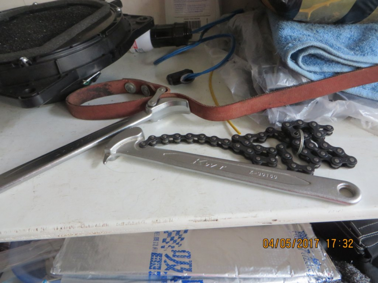

Dụng cụ tháo lọc nhớt

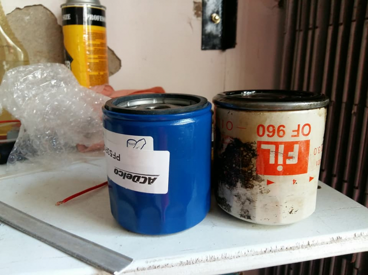

Lọc AC Delco được ship từ Mẽo

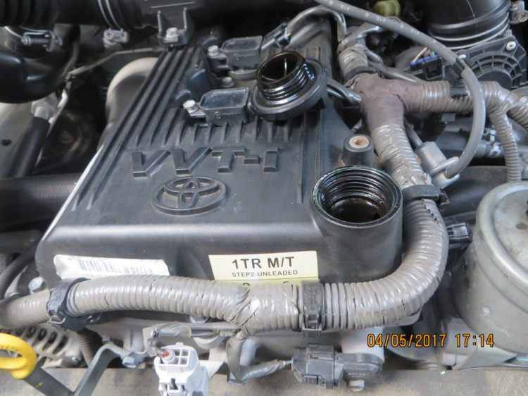

Sau khi lắp lọc nhớt xong cho nhớt vào máy

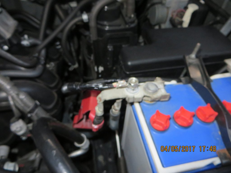

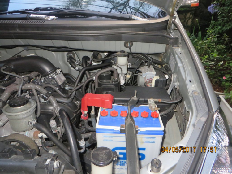

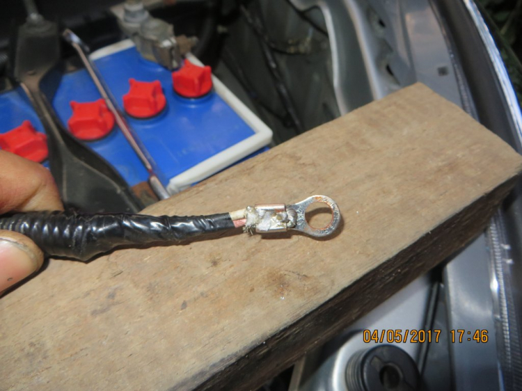

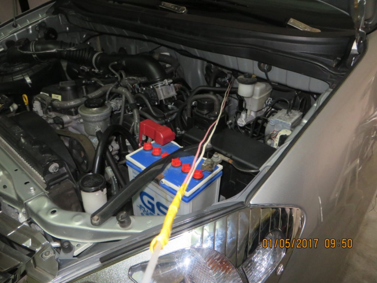

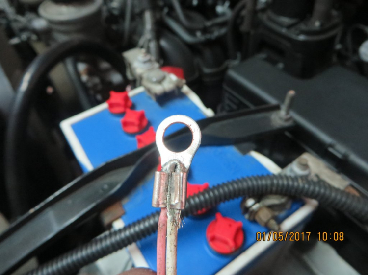

Xử lý tiếp đầu cosse cấp điện cho amply
Chuyện này cứ suy nghĩ mãi vì không khéo ngay tại khoang máy câu sợi dây điện rất mất thẩm mỹ. Tuy nhiên làm như thế này với ống ruột gà zin cho hệ thống sẽ làm cho dây câu thêm như zin
dùng hàn chì cho thêm 1 ít chì vào đầu cosse
Ống ruột gà đigojn gàng, thoạt nhìn sẽ không thấy khác biệt nhiều
Nằm theo bó dây nên rất gọn gàng
Siết chặt
Đậy chụp đầu bình ắc quy - quá đẹp

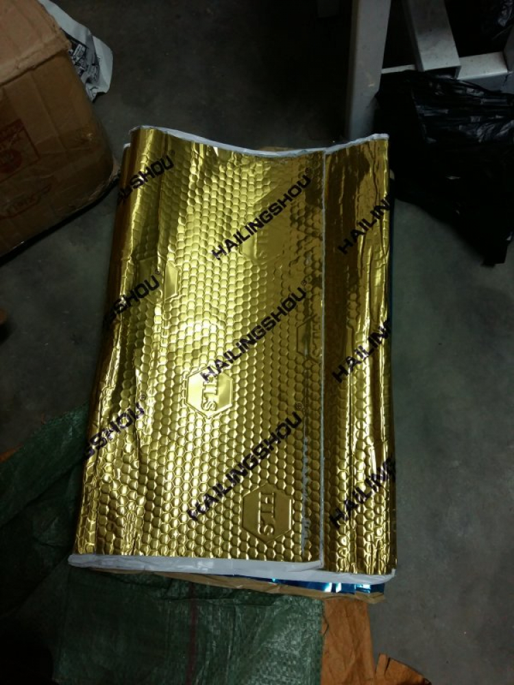

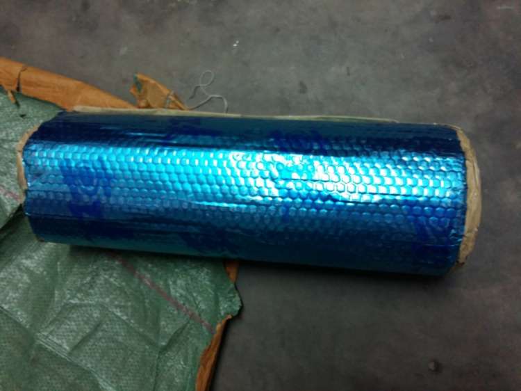

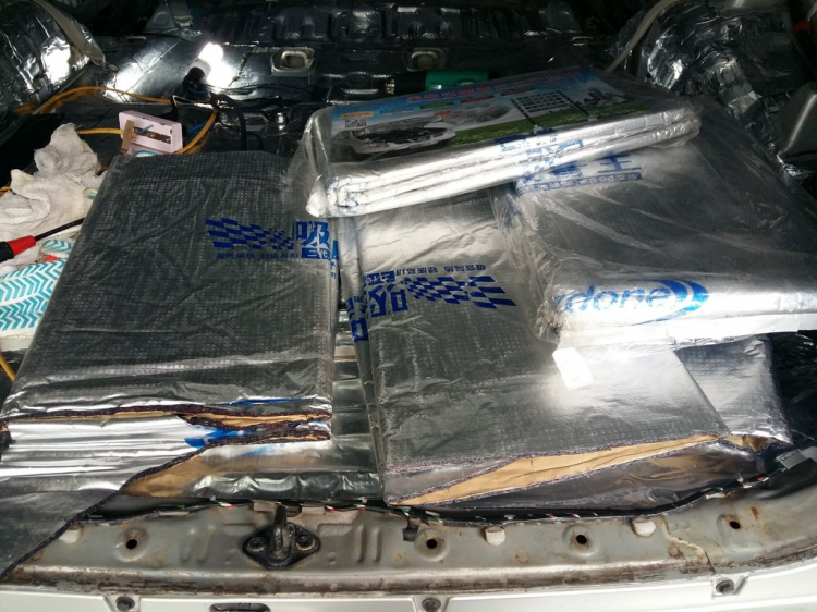

Tổng hợp các vật tư dùng cho cách âm và chống nóng cho toàn bộ innova.
Với tiêu chí DIY trên chiếc xe của mình. CXX tổng hợp các vật tư đã làm cho toàn bộ chiếc Innova để bác nào muốn làm các hạng mục này thì có thể dự trù chi phí thực hiện.
Sau mấy ngày đi trên chiếc xe full cách âm như thế này thì phải công nhận rằng em nó có độ cứng cáp tuyệt vời. Không khoe khoang nhiều chỉ kết luận rằng: quá tuyệt vời
Tất cả đều do CXX nhập trực tiếp từ nước ngoài, chỉ có tấm bi tum là mua ở Nha Trang, và cũng nêu giá cả của em nó luôn, bác nào cần loại gì thì cho biết.

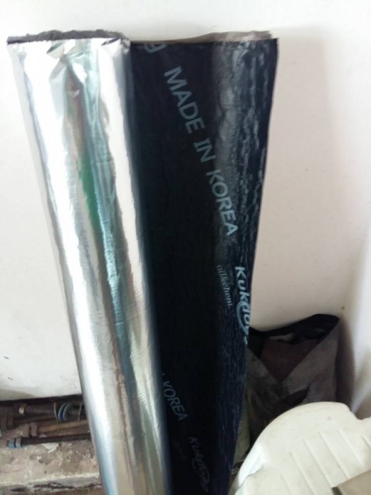

1. Cuộn này là bitum chuyên dùng cho cách âm cửa, độ dày và độ dính với vật liệu rất tốt, khi dán rất dễ, dán lên cửa làm cho cánh cửa dày chắc chắn.
Đã thử với tấm bitum kia với 3 lớp nhưng cũng không bằng loại này 1 lớp.
Kích thước 0,46 x 6,4 mét nặng 12 kg giá 2.000.000 đ
2. Tấm này độ dày cứng cáp hơn tấm trên, cũng có tác dụng tương tự nhưng phần dán gọi là bitum nhưng đoán là cao su non có độ dẻo và kết dính tốt hơn vì nó màu trắng không như màu đen như tấm trên
Kích thước 0,46 x 0,82 mét giá 350 K / tấm.
Sử dụng 2 tấm.
3. Cuộn này là bitum chống thấm trong xây dựng:
Khi dán phải dùng súng nhiệt khò cho nóng chảy bề mặt mới dán được. Loại này mỏng nên nhiều nơi phải dán đến 3 lớp mới đủ độ dày. Do mỏng nên thi công rất khó vì dễ bị gấp nếp.
Kích thước 1,2 x 10 mét. Sử dụng 9 mét còn dư 1 mét
Giá 1.600.000 đ cuộn 10 mét khổ 1,2 mét

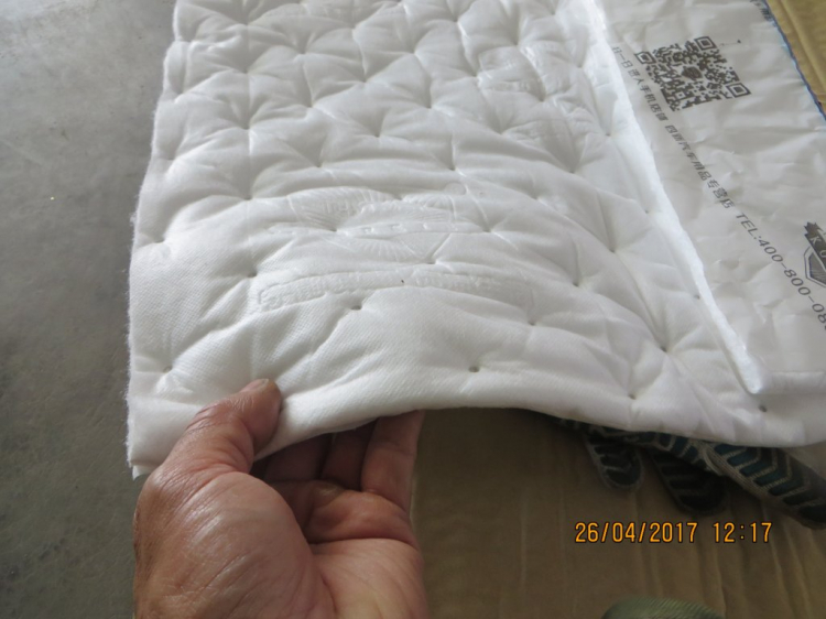

4. Bông hút âm:
Vật liệu là PP (polypropylene) hấp thụ nước: 0,01%
Kích thước: 0,5 x 0,8 mét
Đặc tính sản phẩm:
- Âm thanh hấp thụ hiệu quả cao: Độ dày 1cm hệ số tích hợp NRC (Noise Reduction): 0.90.
- Với ngọn lửa mạnh mẽ: Vật liệu polypropylene có khả năng chịu nhiệt tuyệt vời sử dụng lâu dài ở nhiệt độ 110 °C. Hiệu suất chống cháy tuân thủ đầu đủ các yêu cầu của nội thất ô tô, hiệu quả an toàn.
- Hiệu suất môi trường tuyệt vời: công nghệ cao vật liệu thân thiện với môi trường, không độc hại, không vị, không khí dễ bay hơi. Sau khi thử nghiệm, nó đạt đến bảo vệ môi trường E1 hạng nhất, và tiếp xúc với da người mà không bị dị ứng.
- chống thấm ẩm: chống ăn mòn, không bị mốc, sẽ không có mùi khó chịu tạo ra.
Trong một môi trường ẩm ướt, cùng một tỷ lệ âm thanh hấp thụ, hấp thụ nước không quá 1% trọng lượng của nó, và rất dễ dàng để khô. PP (polypropylene) hấp thụ nước: 0,01%
- lão hóa:. Trong một môi trường 120 ° C, 1000 giờ liên tục, không có sự thay đổi trong sự hấp thụ âm thanh.
- dẻo: nhỏ gọn, hình dáng ổn định; nén và biến dạng phù hợp với thông số kỹ thuật khác nhau hoặc không gian chật hẹp, mềm, nhẹ, có thể được cắt tùy tiện, dễ dàng để cài đặt. Sử dụng keo, băng nhạy cảm áp lực, hàn siêu âm, liên kết bằng nhiệt hoặc dính push pin
- cách nhiệt cao: PP (polypropylene) có đặc tính cách điện, vì nó gần như là không thấm nước, do đó hiệu suất cách nhiệt không bị ảnh hưởng bởi độ ẩm tác động.
Kích thước 0,5 x 0,8 mét giá 200K / tấm. Sủ dụng 8 tấm

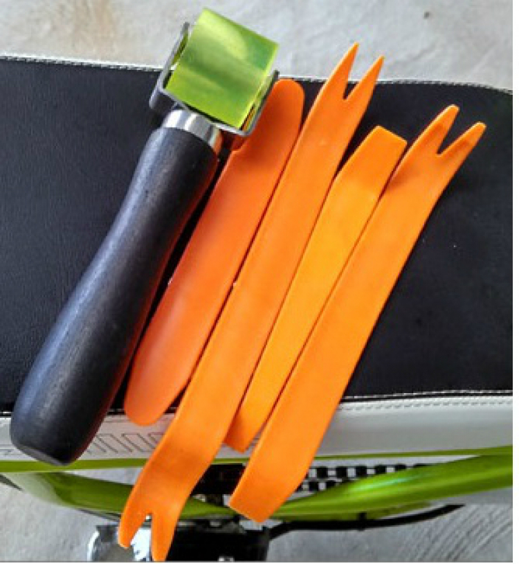

5. Dụng cụ thi công

6. Keo trét khe Sika
Độ kết dính tốt hơn Silicon nhiều giá 200K
7. Tấm chống nóng
Tấm này là vật liệu chống nóng & cách âm rất tốt, dùng làm chống nóng cách âm capo nay dùng cách âm trần cùng một số ốp khác
Kích thước 1 x 1,2 mét
Sử dụng 4 tấm và giá 450K / tấm
Reactions: AnThinh
