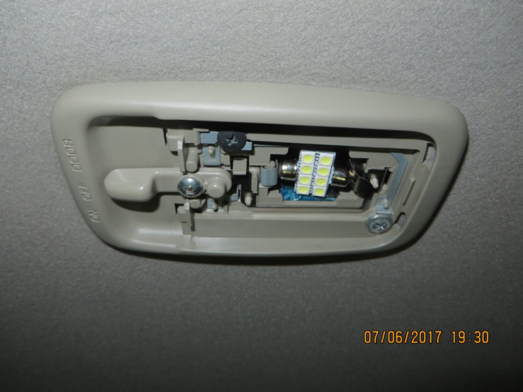

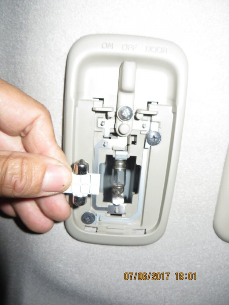

Chẳng biết chăm gì hơn, em thay đèn trên xe bằng Led
INNOVA CLUB - NƠI TRAO ĐỔI KINH NGHIỆM LÁI XE, NÂNG CẤP, BẢO DƯỠNG VÀ SỬA CHỮA
Đèn sợi đốt để lâu nên nó nóng quá, có vẽ như tiêu hao điện nhiều

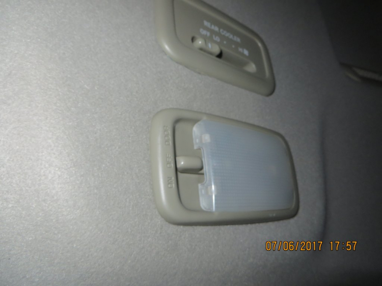

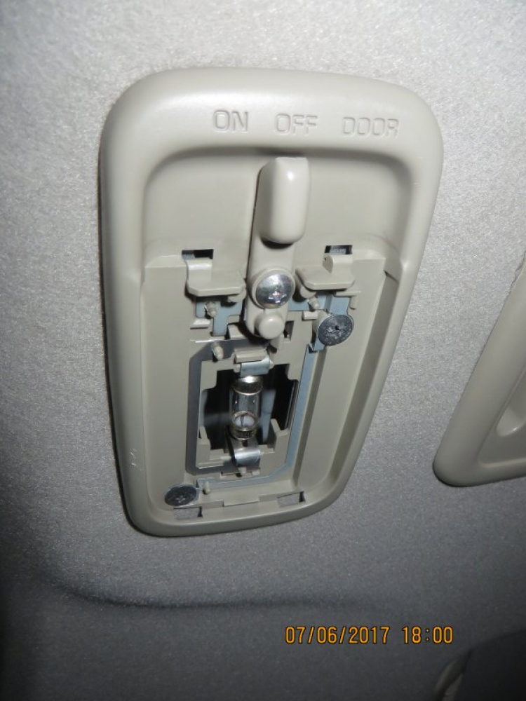

Em nó đây

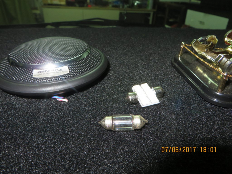

Led cho em nó
Vừa vặn cùng kích thước
Quá đơn giản, tuy nhiên nếu nó không sáng thì đảo chiều Led vì Led có phân cực.

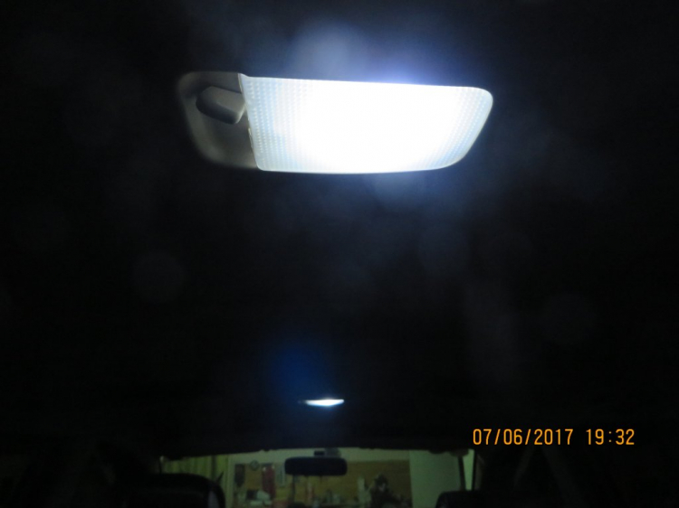

Cảm nhận ánh sáng trắng nên nó sáng hơn và tiết kiệm điện hơn
Nhìn tổng thể ánh sáng trong xe đẹp. Còn 2 đèn trước không dám cạy cái nắp ra vì sợ bể ốp, thôi từ từ để dành việc làm tiếp.
