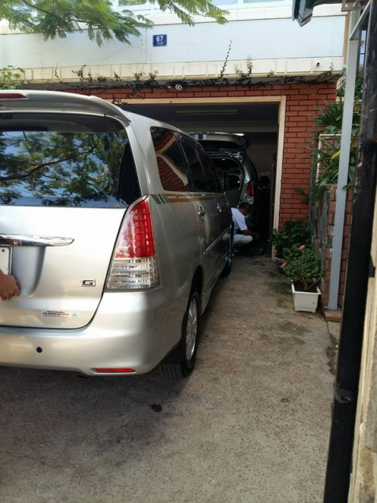

Giao lưu xử lý giúp 1 bác du khách đến Đà Lạt xe bị kêu cánh cửa
INNOVA CLUB - NƠI TRAO ĐỔI KINH NGHIỆM LÁI XE, NÂNG CẤP, BẢO DƯỠNG VÀ SỬA CHỮA

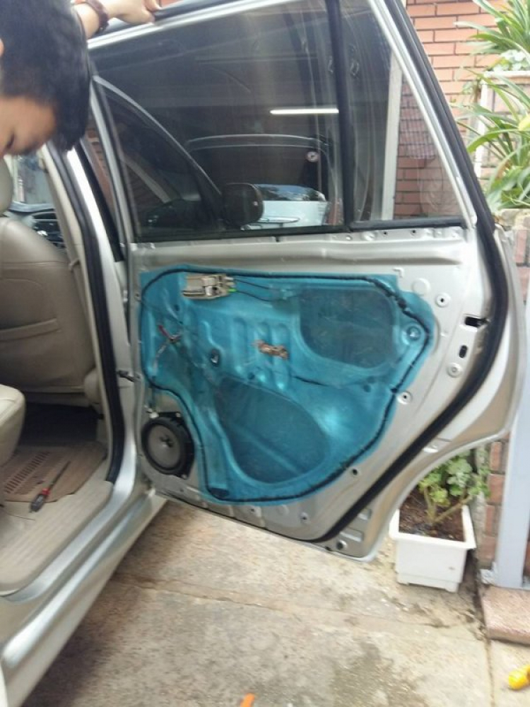

Mỗi khi đi trên đường cánh cửa kêu khó chịu

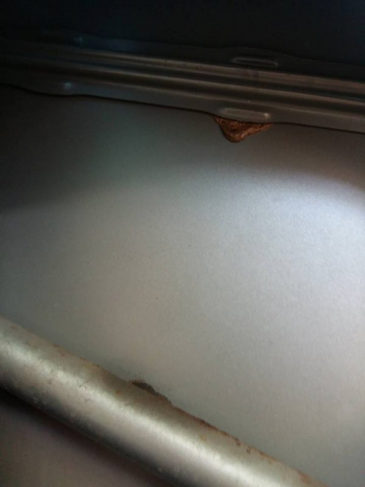

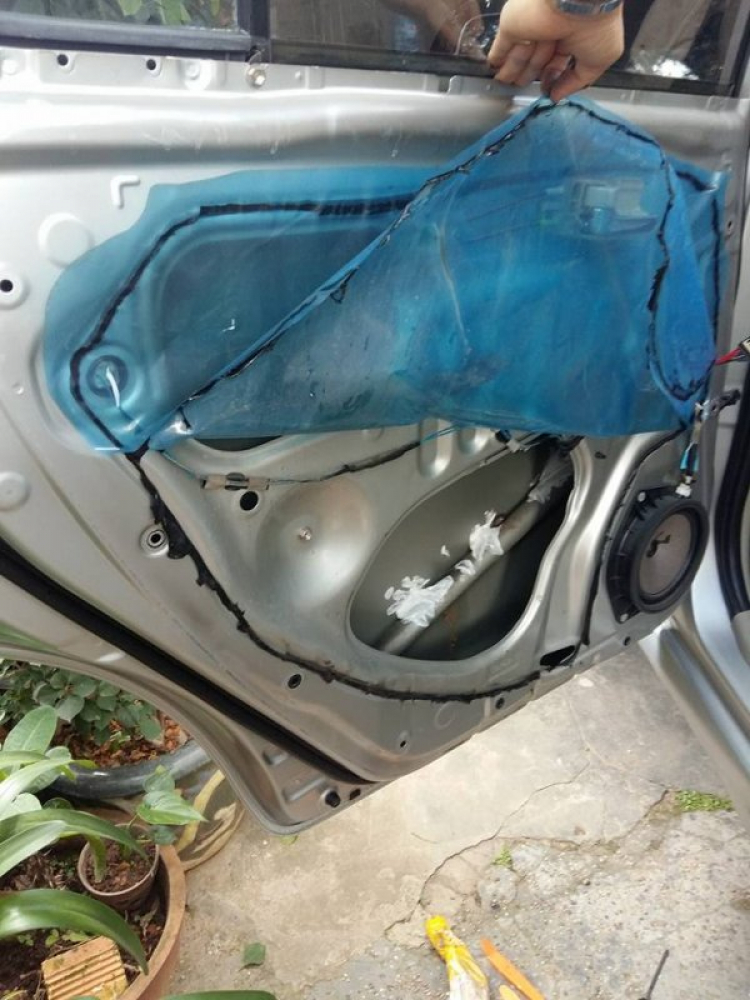

Nguyên nhân là đây, phần keo dính giữa tole và khung xương bị lỏng do keo không ăn
Rất đơn giản: keo Sika sẽ giải quyết vấn đề này
Cũng giảm 1 phần thôi chỉ giải quyết thùng tole của cánh cửa được dính chặt vào khung xương của cánh cửa. Nếu triệt để giải quyết tiếng ồn thì phải cách âm theo cách của CXX ;)
