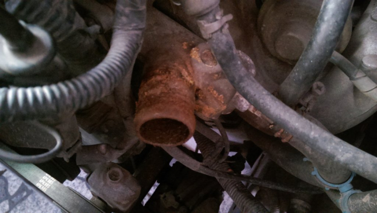

cứu em các bác ui.
..cái này là cái chi..làm sao tháo nó ra được ạ.nó nằm chổ ống nước về két ấy...em đã tháo được con bù lon trên..còn con dưới nó vướng cái gì gì mà cắm điện vô..ko cách nào đưa,tuýp,cờ lê vào được,mặc dù đã rút dây điện...
...nó bị mục rồi..
..cái này có bán ko các bác..
..chít thằng nhỏ dưới ghe rồi..
