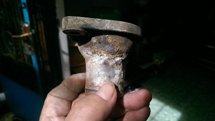

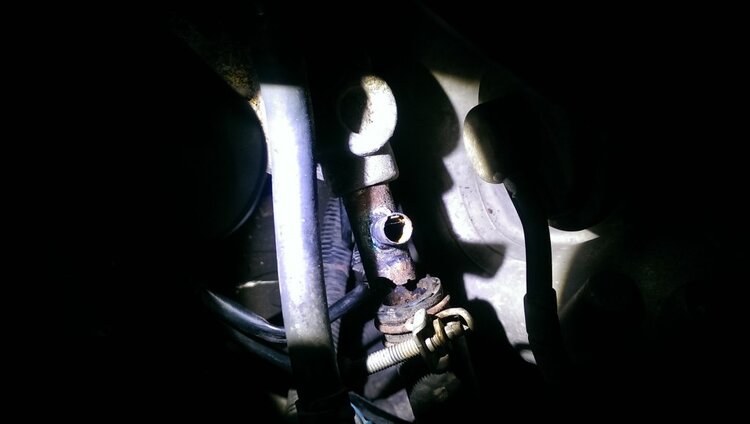

cứu em các bác ui.:(..cái này là cái chi..làm sao tháo nó ra được ạ.nó nằm chổ ống nước về két ấy...em đã tháo được con bù lon trên..còn con dưới nó vướng cái gì gì mà cắm điện vô..ko cách nào đưa,tuýp,cờ lê vào được,mặc dù đã rút dây điện...:(...nó bị mục rồi..:(..cái này có bán ko các bác..:(..chít thằng nhỏ dưới ghe rồi..:(
Sáng nay bác @joliecantho kêu bác mua cocacola rửa là chắc rửa cái này?! nó chưa mục bác Tư ơi
cái giắc điện là con cảm biến nhiệt cho máy nén lạnh, mà bác tháo cái ống nhôm này làm gì, nó là cái ống nối từ máy ra thôi, trước khi tháo bác nên thủ sẳn một cái vì là nhôm nên rất dể bị nứt
nó mục cái đầu nhỏ thẳng ra rồi.ko xài được nữa đâu..cái cổ chổ van hằng nhiệt cũng mục luôn...cần tháo để thay cái khác mà..ai chỉ cách tháo và chổ mua với..gần 2 tiếng tháo chưa ra...
van hằng nhiệt nằm bên ống nước vào máy phía máy phát,
đúng rồi..nó mục gần lủng rồi..

còn cái đầu ống này cũng mục gần hết...mà ống này nó nối vô cái gì vậy..muốn tháo ra vệ sinh luôn..:(..nó nằm chung với cái cụm ống nước về két đó

--có ai đã từng tháo chỉ dùm với..:(:(
