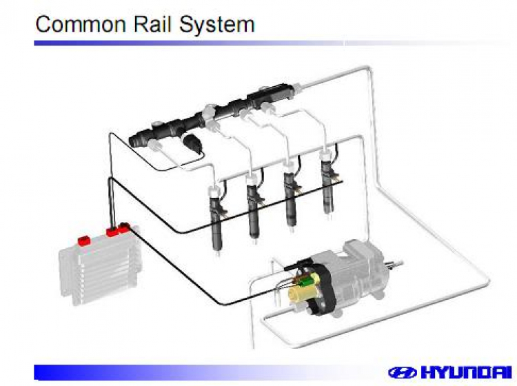

CRDI=Common Rail Diesel Injection
Khác nhau giữa CRDI và eVGT
Như pác thấy theo hình thì CRDI: giải thích nhanh là có nhiệm vu chia nhiên liệu Dầu đến các Kim phun được điều nhau , và tiết kiêm Dầu hơn khi Động cơ ko có CRDI

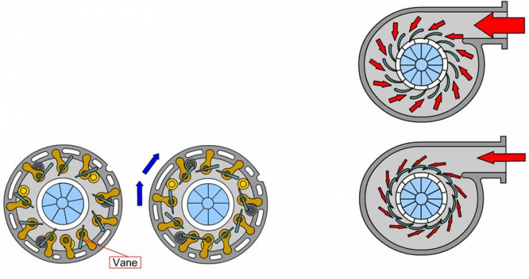

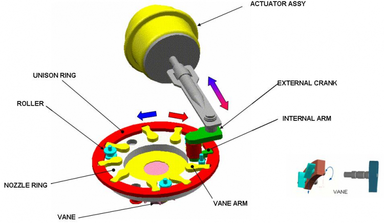

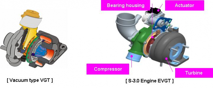

Động cơ Santafe điều có CRDI. nhưng nếu VGT (Variable Geometry Turbocharge) điều khiển bằng lực hút model từ 2009 trở về sau
Pác xem hình cái bầu tròn ấy
VGT
VGT và eVGT
Còn eVGT thì điều khiển bằng điện tử pác nhé . Nếu pác cần hiểu rõ hơn thì để lại mail, mình gửi cho pác tham khảo thêm (Tài liệu tiếng Anh) pác nhé

Xe của HTC nhập đều là VGT chưa phải eVGT giống như hàng nội địa bác ak.
SF 2013 2.2 CRDi - VGT thôi.
