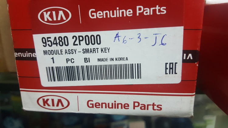

Xe mình cũng là nhập khẩu 2010, khoảng 2 tháng gần đây cũng bị hiện tượng này, lúc nhận lúc không. Nếu chìa khóa để vào ổ trong cốp 1 thời gian thì sẽ nhận khoảng 3-5 ngày sau đó bị lại.
Mình nghĩ các xe Sorento TH sau này cũng có thể sẽ bị vì cả xe mình & xe chủ thớt đều bị sau 6-7 năm sử dụng. Về comment là xe TH không có slot cắm chìa, mình thấy không hợp lý vì nhà sx luôn để back up trong các trường hợp key hết pin hoặc trục trặc. Xem trên web thấy 1 số xe có slot gần ngăn đựng đồ trước ghế phụ, bạn nào kiểm tra thử.
Bác chủ thớt có biết part # của phụ tùng họ kêu bác thay 5T không? Nếu có part # mình có thể truy xem ở đâu bán rẻ hơn k.

Em đã thay modul smartkey mới bên KIA Gò vấp hết 5t, part đây cho bác tham khảo
Kia Sorento bị lỗi chìa khoá Smartkey Star-Stop
