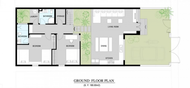

Nhà ít tiền, các cụ cứ chơi 1 mái suốt từ sau ra trước thoát nước hết ra đằng trước cho em.
Binh bồn nước giữa nhà, sân vườn sau thế nào cũng có lúc đêm khuya đang ngủ mưa to là thành nhà..trong thác ngay.
Kiến trúc sư "făng loi roai" còn không dám binh nhà trong thác mà ổng phải chơi..trên thác kìa.

Em cũng thấy thế, vẽ chơi từ hôm nọ rồi mà sợ các bác cười.
Em thấy phương án này sẽ giải quyết được cái cửa sổ cho phòng ngủ 2 và bếp ra sân sau sẽ thoáng hơn
thầy phong thủy xem và bố trí tương tự, hôm nào em vẽ lại xong sẽ up lên để các bác góp ý!

@bác chủ : PA2 bác bố trí gường chưa hợp phong thủy, vệ sinh thì có thể chỉ sau, mái nên đổ từ ngoài vào trong (sân sau) không nên làm 2 mái nhé !? Sau này có ĐK thì bỏ bớt 1 phòng ngủ là Cầu thang tại vị trí PN 1, kéo dài phòng khách hé, tương đối hợp lý.

EM thấy phòng ngủ và wc tối tăm là em không thích rồi !

Phương án bác Hiệp lực binh còn kém hơn bác chủ thớt.Xin lỗi chứ ai cũng như bác chủ thì KTS đói hết là phải!
Muốn nhà đẹp , tiện nghi mà tiếc vài đồng thuê tư vấn thì thiệt là!:mad:

tài khoản em chưa cho phép chèn link,bác lên google search' nhà Gò vấp 8x22 ' đi.tương tự quy mô,xem tham khảo để bit có bàn tay kts zô thì khác thế nào

Mợ KM ơi, mợ nhẹ lời, bác chủ chắc cũng có nhu cầu bình thường thôi, xây nhà bình thường thôi, cấp 4 mà, nên nhiều khi thuê tư vấn bài bản cũng ngại, mợ giúp phác thảo giùm vài đường cơ bản, vẽ tay cũng được, rồi phọt lên, em sẽ đồ lại bằng a cad giùm bác chủ thớt, tội nghiệp bác ấy từ bữa giờ vẫn chưa xong
