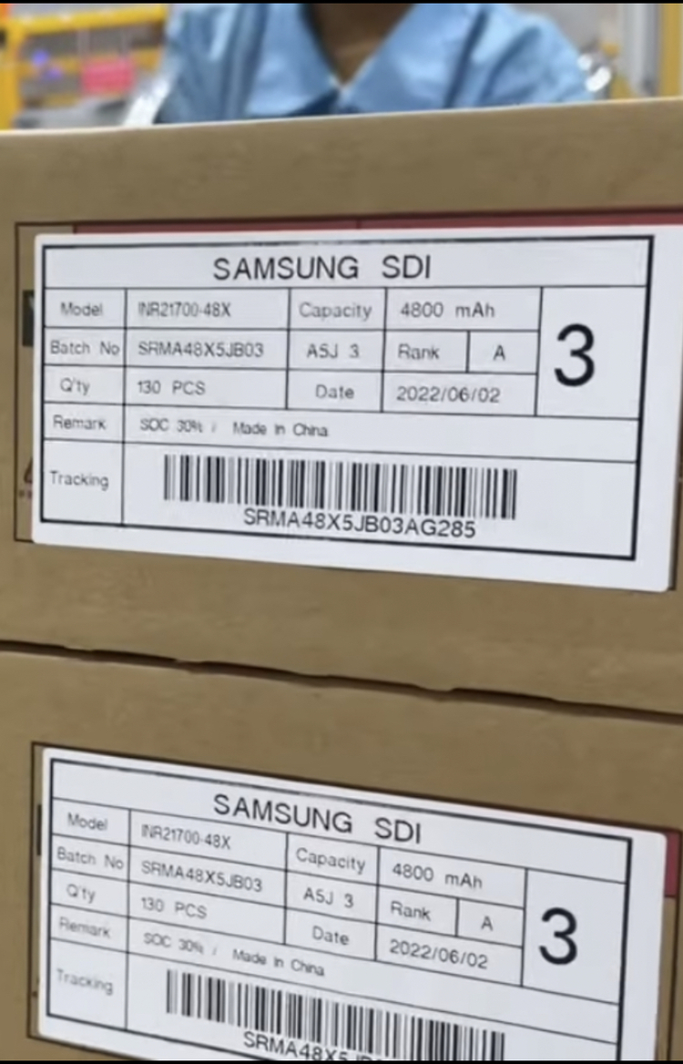

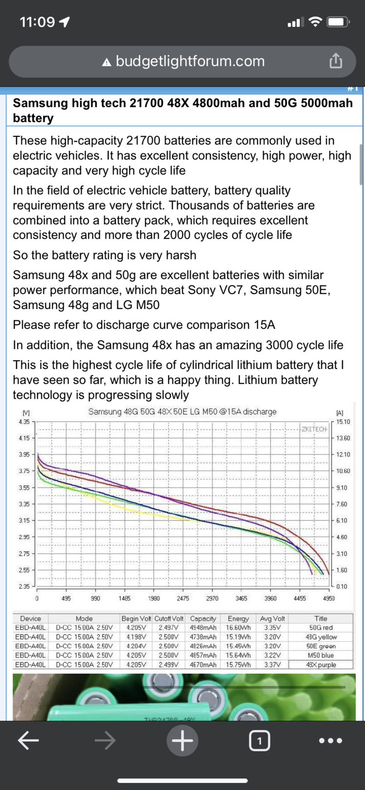

Thực ra như thế này, vF8 nó dùng 2 motor. Cái motor + gear không hề nhẹ tý nào, bỏ cục pin ra thì nó như con santa fe rồi. Gắn thêm cục pin thì như sạnta cõng thêm 600kg. Cục pin VF8 hình như đâu đó 600kg thì phải.
Pin hiện tại VF dùng là pin samsung 2170. Thế hệ pin 4680 vẫn chưa dùng rộng rãi. Đám tesla model 3, Y cũng dùng loại 2170 này.
Clip này xem phút 23 sẽ có thông tin pin samsung 2170 dùng cho pack pin vf34, vf8,vf9

Thêm 1 điều là tụi Tây đánh giá cao cell pin sansung 2170 này.
