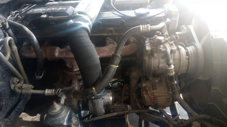

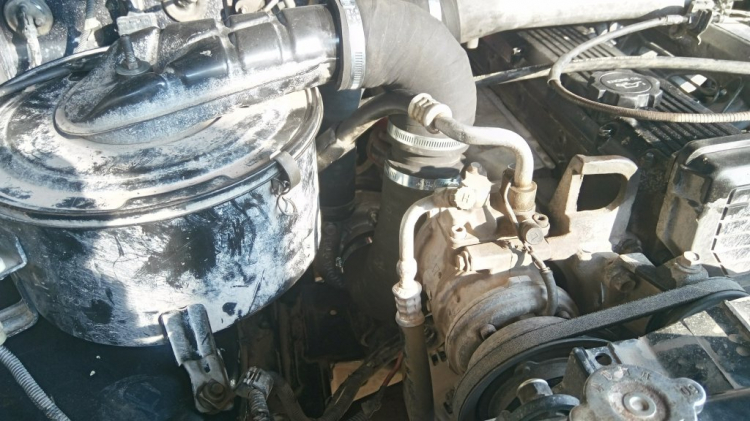

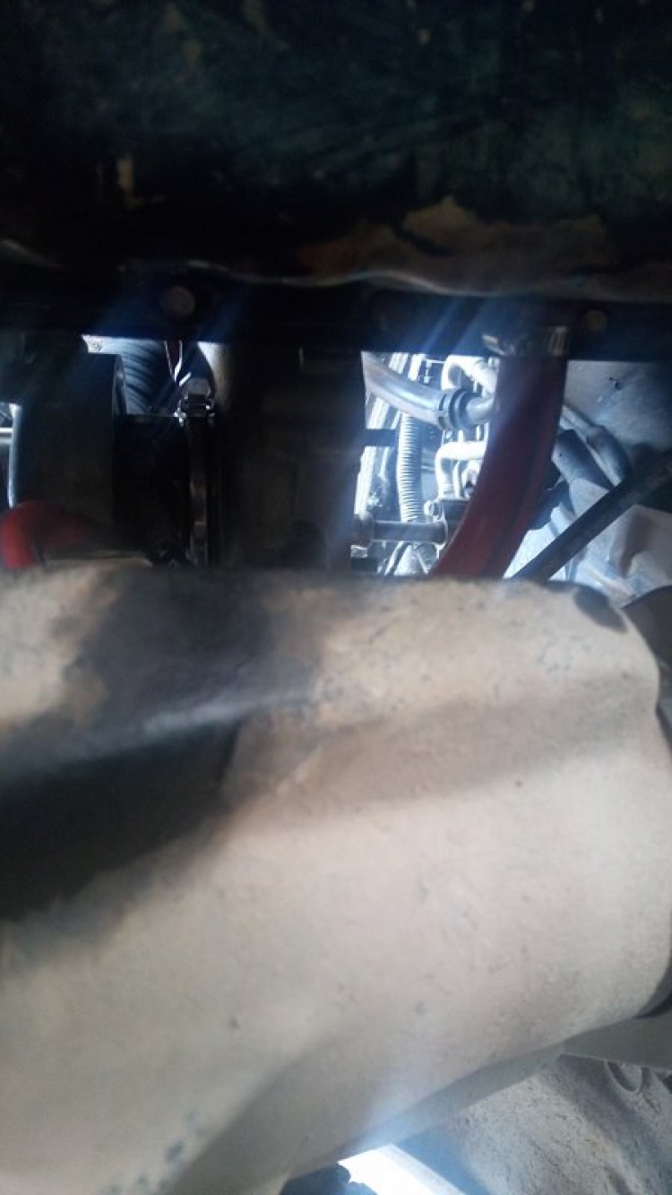

Sau khi gắn Turbo lên, iem đi ống dầu, ống gió từ lọc gió đến turbo, và từ turbo vào cổ hút:

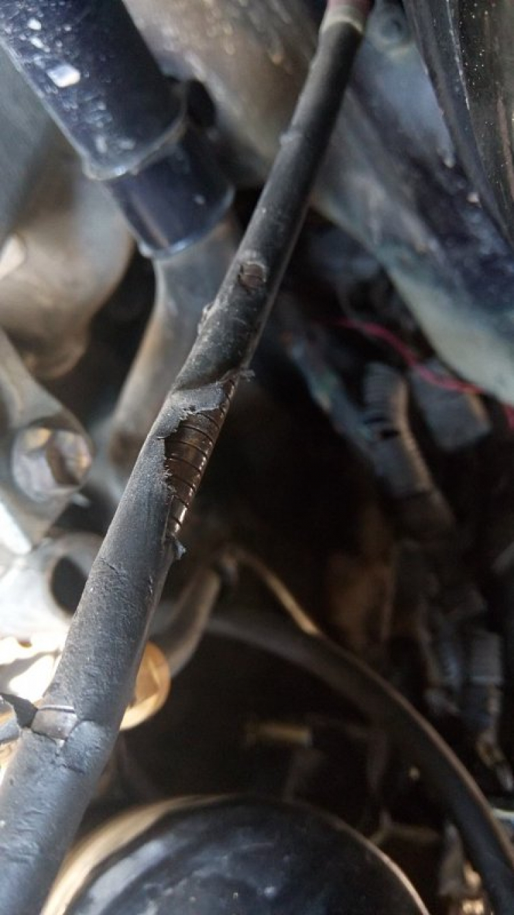

Đg trích hơi thừ iem làm thía nài, đg cũ bịt vào:

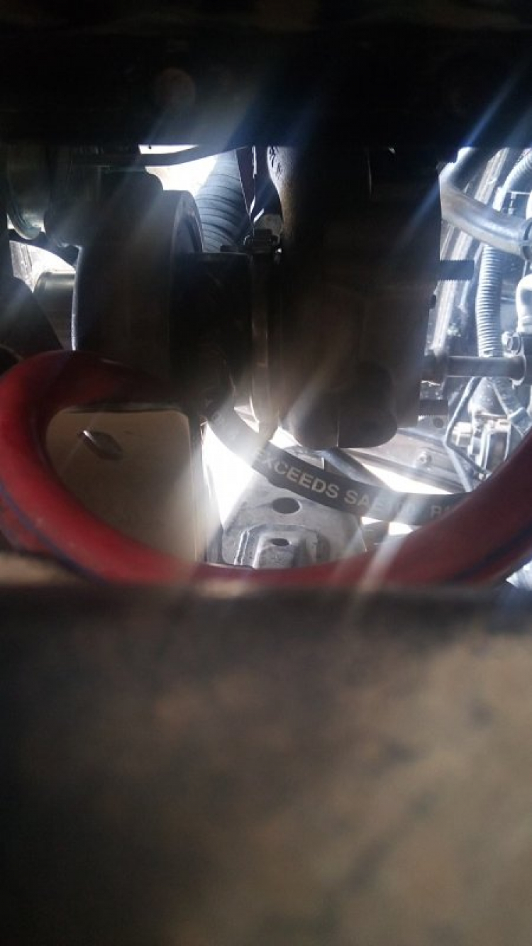

Trước khi chế nốt bô iem cho chạy thử 20 phút để kt xem có bị rò rỉ dầu ko. Đg dầu hồi về các te:

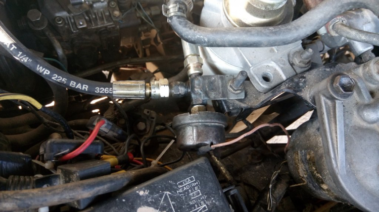

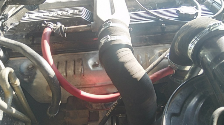

Riêng đg cấp dầu, vì lắp ở vị trí cảm biến áp suất dầu hơi khó thao tác, iem bê mịa nó lên bên trên, rùi chia T ra:
Túm lại, sau khi hoàn thiện, iem chạy thử 20km, qua mấy cái dốc vẫn thườn đi thì thấy leo dốc êm hơn, khỏe hơn, ít khói... Có 1 vấn đề đó là máy rất nóng, mặc dù đồng hồ báo nhiệt vẫn bình thường rưng mở nắp capo ra thì nóng ran, chắc tăng công suất nên công suất tỏa nhiệt tăng.
Iem báo cáo hết quá trình độ chế Turbo cho trâu già, Iem sẽ đi và theo dõi rùi báo các thường xuyên đến các bác.
