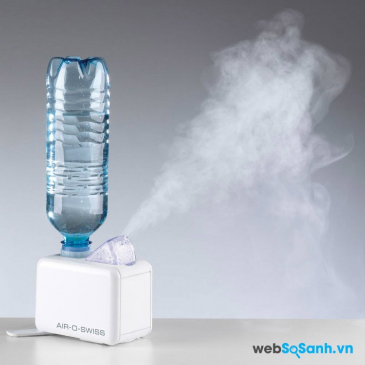

@doanhlilama691 độ phun nước vào air intake làm tăng air humidity cho ô tô em mới nghe lần đầu.cái này chắc khó à nha vì bác phải tính toán lưu lượng nước đưa vào sao cho hợp lý với mỗi mức vòng tua của động cơ đủ để đảm bảo rằng hơi nước đảm bảo hóa hơi hoàn toàn trước khi vào buồng đốt.nếu tính toán sai nước vào quá nhiều mà không hóa hơi hết thì sẽ bị thủy kích.mặt khác nước dùng để phun chắc chắn phải là PH9
Cái món phun sương tao ẩm nài iem cũng đã đc nghe ý tướng của bọn tây lông roài, iem nghĩ cũng ko quá phức tạp đâu ợ, thị trường bi giờ có rất nhìu loại máy tạo độ ẩm, mềnh cứ mua cái loại công suất thấy và vừa vừa ấy, mục tiêu chỉ để làm lạnh chút ít lượng gió đưa vào buồng đốt thui mờ.
Ví rụ loại nài chắc ổn lão nhể:
