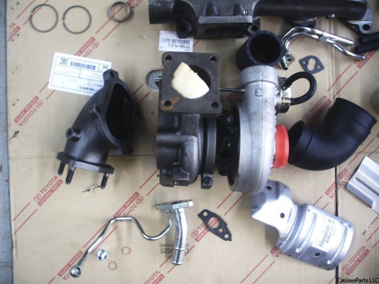

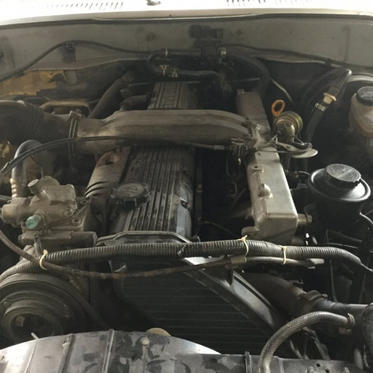

Sau khi gắn Turbo lên, iem đi ống dầu, ống gió từ lọc gió đến turbo, và từ turbo vào cổ hút:
Đg trích hơi thừ iem làm thía nài, đg cũ bịt vào:

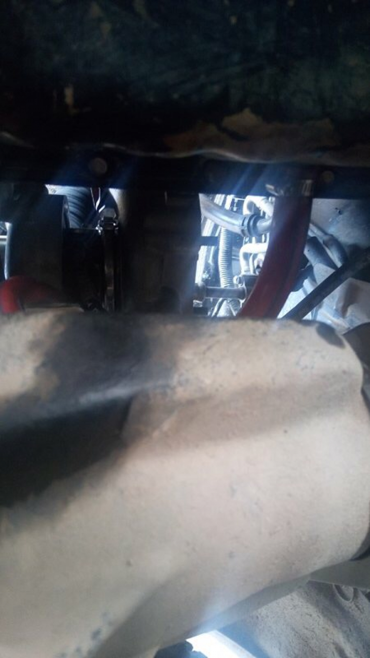

Trước khi chế nốt bô iem cho chạy thử 20 phút để kt xem có bị rò rỉ dầu ko. Đg dầu hồi về các te:
Riêng đg cấp dầu, vì lắp ở vị trí cảm biến áp suất dầu hơi khó thao tác, iem bê mịa nó lên bên trên, rùi chia T ra:
View attachment 525499 View attachment 525500
Túm lại, sau khi hoàn thiện, iem chạy thử 20km, qua mấy cái dốc vẫn thườn đi thì thấy leo dốc êm hơn, khỏe hơn, ít khói... Có 1 vấn đề đó là máy rất nóng, mặc dù đồng hồ báo nhiệt vẫn bình thường rưng mở nắp capo ra thì nóng ran, chắc tăng công suất nên công suất tỏa nhiệt tăng.
Iem báo cáo hết quá trình độ chế Turbo cho trâu già, Iem sẽ đi và theo dõi rùi báo các thường xuyên đến các bác.

Ống cao su ko ổn nha bác,rất dễ bung lắm,bác nên sử dụng ống Fe hay nhôm càng tốt,khúc co nối mua ống cao su chuyen dung cho turbo hay bác mua ống cao su turbo của mer pringter 16 sử dụng cho OK bác.
Còn vụ nóng thì phải cách nhiệt sò lửa của turbo nha bác.Vụ này phải kỉ nha bác.
Khi thử bác có thấy xe bị róc máy ko,nếu róc máy thì chỉnh dù xả nhiều tí nha dể bị thổi ron đầu lắm ạ,em đã bị rồi,hihihi.
Chúc bác thành công mỉm mãn nha.
Turbo tăng 30% công suất máy nha bác,hihihi.

Vụ cách nhiệt cho Turbo thì ko khó, dùng bbông thủy tinh và vả thủy tinh quấn là ok thui.
Bác nói dễ bị thổi ron dầu là thía nào ợ, bác chỉ cho iem xem cái ron nào dễ bị thổi để iem khắc phục trước.
View attachment 525740 View attachment 525741
Ống dầu turbo về catte nhớt ,đầu ống từ turbo phải cao hơn đầu ống về catte nha bác,em thấy hình như ko đúng ah ,rất dễ bị tràn dầu.
Cái ống dầu về các te thì nó cũng lằm chung vị trí với ống dầu cấp vào mà, thiết kế là 2 ống chung 1 mặt bích, nóa rư nài ợ:

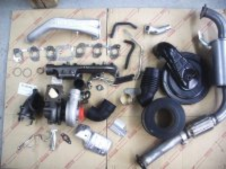

Em đang tính dư thế nài ... Có lão nào có con 1 hz nát, mua chung 1 con 1 hd ngon về Úp thành 1 con 1hd và 1 HZ ngon, chứ em ngại khoản đục khoét lắm. mới con 1hz của em chưa động cờ lê vào phá hơi phí ... Hi hi.
Bỏ xiền ra mua cái máy 1HD thì lão làm lun bộ Turbo kit 1HZ đê, iem mà nhìu xiền thì cũng chẳng lao tâm khổ tứ làm giề.
Ăn bộ nài nhé:
LAND CRUISER  FRIENDCLUB (LFC) "Where there were NO ROADS, there was LAND CRUISER"
