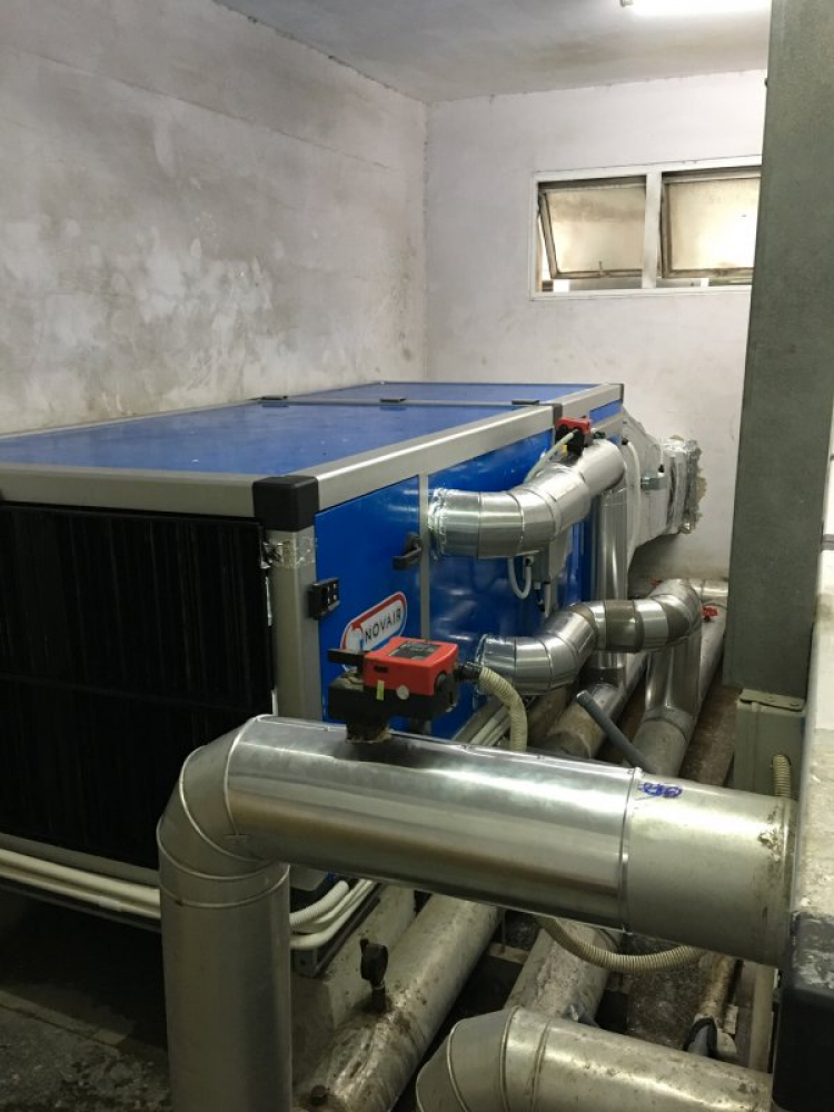

Không thấy hình nên em không phán được, nhưng thường cục AHU to lắm, có quạt nữa nên ít ai treo trên trần lắm (trừ trường hợp không đủ không gian lắp đặt, và AHU công suất nhỏ), mà thường đặt dưới sàn lót lớp cao su chống rung bên dưới nữa, bố trí gần Chiller để tiết kiệm đường ống.
Như hình là AHU,

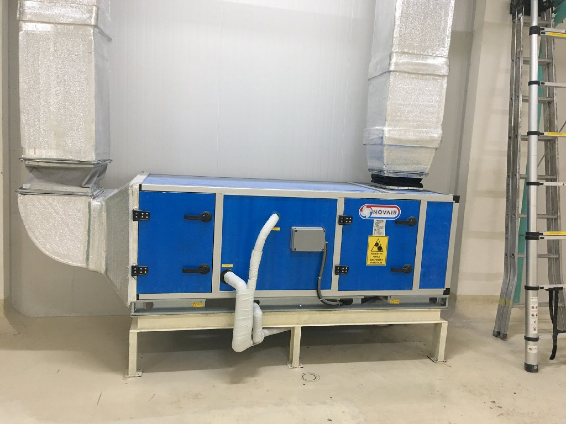

Như hình dưới là AHU cỡ nhỏ, có thể treo trần, nhưng phải lắp lò xo chống rung,
Còn cục to ngoài sân là Chiller giải nhiệt gió (nôm na là "cục nóng" đi),
Nếu "tiền không thành vấn đề" thì xài Chiller là tối ưu nhất, vừa an toàn, không ồn, lọc không khí tốt cho sức khỏe.

Nó to cỡ cái hình 1, cũng khá giống. Trần nhà mẽo nó làm chắc như sàn gác vậy, thả xương dày đặc. Chổ để đồ và tối đi thì thả ván ép dày 1cm, chổ khác thì đóng thạch cao.
