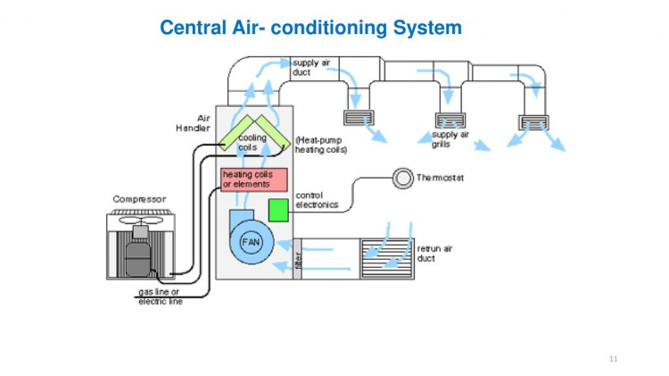

Mỹ thì phần lớn dùng kiểu central đó anh
Máy lạnh trung tâm cho gia đình
Mình cũng ko hiểu về cái này nên xin hỏi tiếp. Bên Mỹ nhà nào cũng xài 1 cục to ở ngoài sân (chắc là cục nóng), trong nhà có 1 remote để setup nhiệt độ cho cả nhà, các cửa gió ở các phòng điều chỉnh bằng cơm và 1 cửa hút gió kèm lọc. Ko thấy cục lạnh đâu và chả bao giờ rửa. Trên trần nhà có 1 cục gì đó nhưng ko phải cục lạnh, hình như nó là máy heat.
Vậy cục lạnh ở đâu?

Nó to cỡ cái hình 1, cũng khá giống. Trần nhà mẽo nó làm chắc như sàn gác vậy, thả xương dày đặc. Chổ để đồ và tối đi thì thả ván ép dày 1cm, chổ khác thì đóng thạch cao.
nha anh va nha em co the giong vay:

bỏ cục heat ra thì còn cục lạnh
system đó cho mát và nóng, tùy lúc
Em cũng đang dùng cái này cho cái DC, mục đích chính nhất là không bao giờ cho mấy ông cầm vòi nước vào phòng rửa dàn lạnh thoai!
