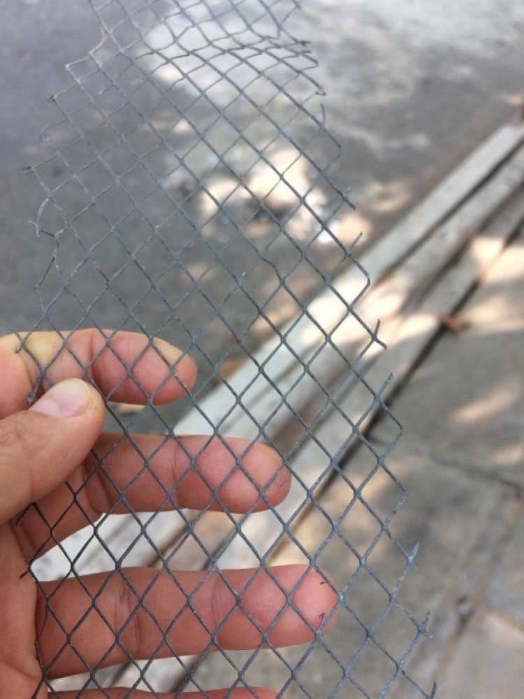

Lưới chống nứt như thế nào bác? Chưa rõ chổ này.
Thấy các công đoạn nhiêu khê thật. Chắc phải cắt bỏ ống cấp nước, dời bồn nước... xong rồi mới đấu nối lại.
Có bác trên này PM riêng em là nên cho lớp beton mới 1 lớp sắt để gia cố. Nhưng lớp beton mới mỏng quá, ko đặt sắt đc. Lưới chống nứt là loại mà bên thi công hay dùng để dán các điểm tiếp giáp giữa tường và cột trước khi tô để chống nứt sau này. Hình như khổ 1m, mỗi cuộn 20m gì đó. Cái này em yêu cầu làm thêm bác ạ. Sau khi đổ beton xong thì đặt lưới này trên bề mặt các vị trí nứt để gia cố.
Em để nguyên vị trí bồn nước. Chỉ đục sàn và trần để đấu nối thêm ống thu nước thôi.

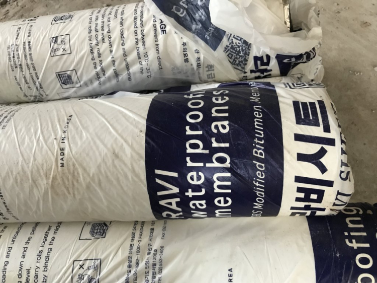

Bữa thầu bên em có trải tấm chống thấm Ravi gốc nhựa đường, bác tìm trên gg sẽ thấy 1 loạt sp tương tự, thấy có vẻ khá ổn. Lúc nhận nhà thô trên mái cũng có 1 vài vết nứt nhỏ thì xử lý bằng cách đục vết nứt cho lưới vô trám lại (đổ Sika hoặc Kova pha chung hồ dầu) sau đó cán 1 lớp hồ dầu lên sàn bê tông, chờ khô rồi trải tấm Ravi lên (dán trực tiếp được vào sàn luôn) rồi sau đó đổ 1 lớp xi măng lên, lót gạch trên cùng (lưu ý chọn loại gạch gốc đá có độ thấm nước thấp, hạn chế nứt do thay đổi thời tiết). Tất nhiên là phải làm độ dốc tốt để tránh động nước. Mình thấy giải pháp này khá hài lòng, mặc dù chi phí hơi cao.
Dạ cảm ơn phương án của bác. Nhà em đã làm xong rồi ạ. Bên em xài Kova CT-IIA, chống thấm beton cũ và lớp beton đá mi mới đổ thêm - hết 4.5 thùng cho sân khoảng 100m2. Em cũng dùng gạch đá kích thước 60x60 của Taicera lót nguyên sân. Lúc lót gạch thầu xài rất nhiều hồ dầu. Hồ dầu trào lên mạch gạch tạo lớp chống thấm thêm rất chắc chắn. Thầu cũ kêu em mua keo chà ron, nó bị nứt phần ron gạch rất rất nhiều, nhất là phía chân tường. Ron bằng hồ dầu này thì thấy có vẻ êm.
