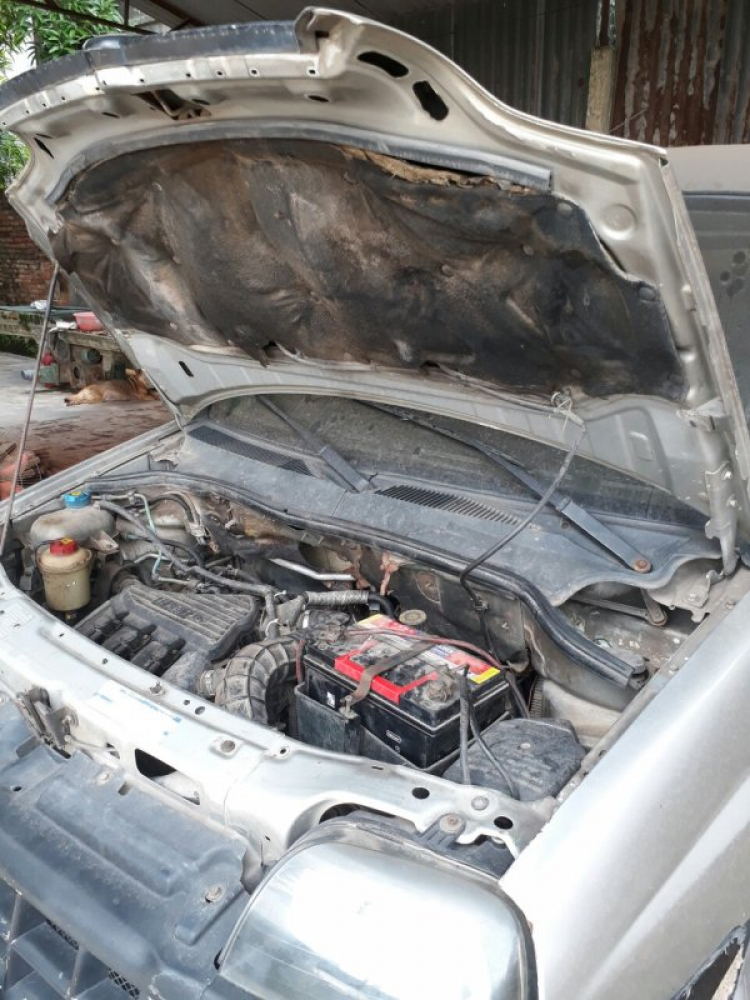

Đây là khoang máy
Nhờ tư vấn doblo
21/8/11
21
4
chu xe khong ve sinh khoang may nen thay khong dep,thay dau thi 4lit loai castrol con loc nhot thi bac dem mau theo cho ho do moi biet duoc chu loai nay khong thong dung lam,bac ve sinh khoang may nho dung lam rach tam cach am khoang may va nap cabo mieng do quang trong lam do,bac nen thay nhot,loc,dau thang,dau tro luc,kiem tra thang truoc, sau,bac co hoi chu cu co thay dinh ky day curacam chua,cai nay rat rat quang trong day ne,neu bi dut la met voi no lam day nhe thi di 2 cay subap nang thi di ca dan,nhung thay thi tho canh cho chuan chu khong la di khong duoc dau,em gop y nhung cai can lam truoc mat cho bac thoi,chuc bac vui
