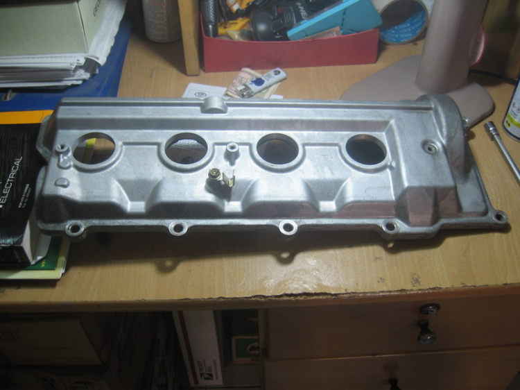

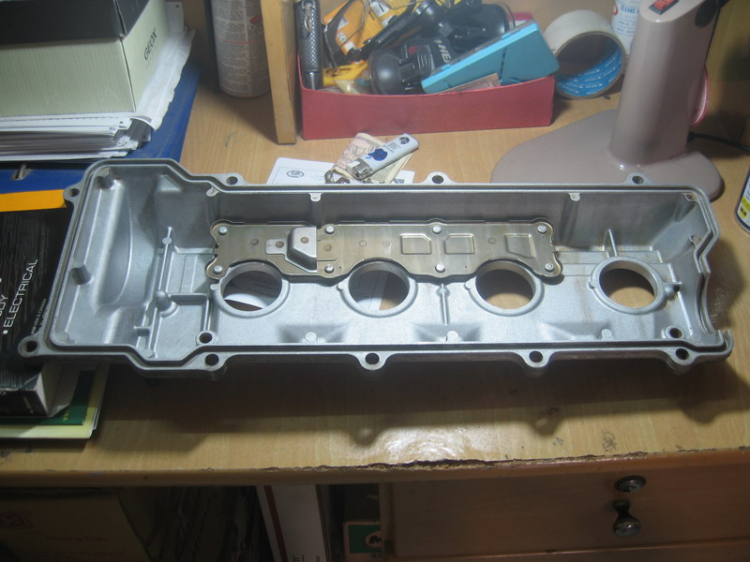

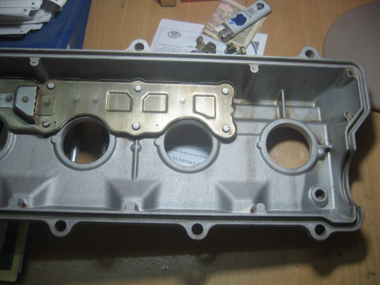

Trước hết là lại phải sửa chỗ nắp valve quy-lát. Lúc mới rước em về tưởng đã làm kỹ quá rồi, bây giờ là bị chảy nhớt xuống sàn. Có người nói coi chừng cái nắp van bị vênh hoặc ron dỏm.

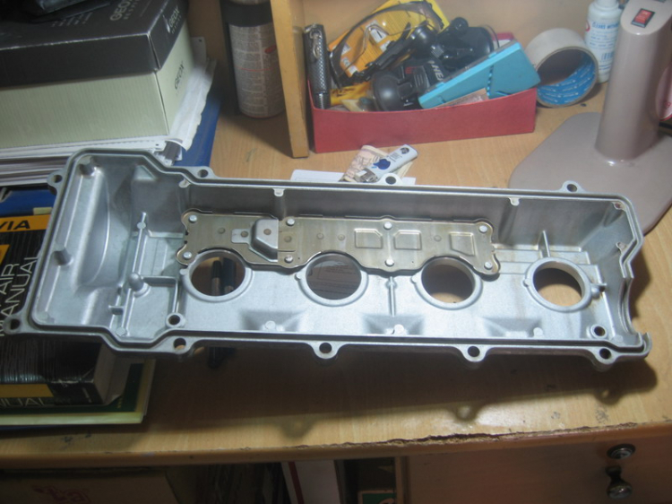

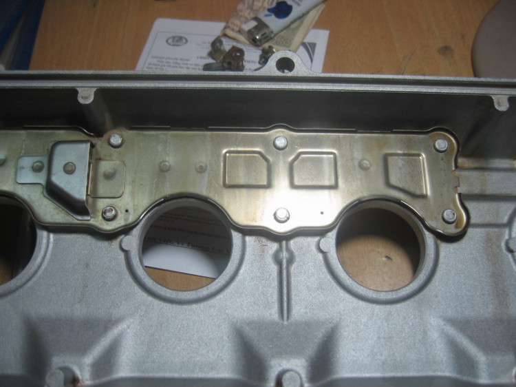

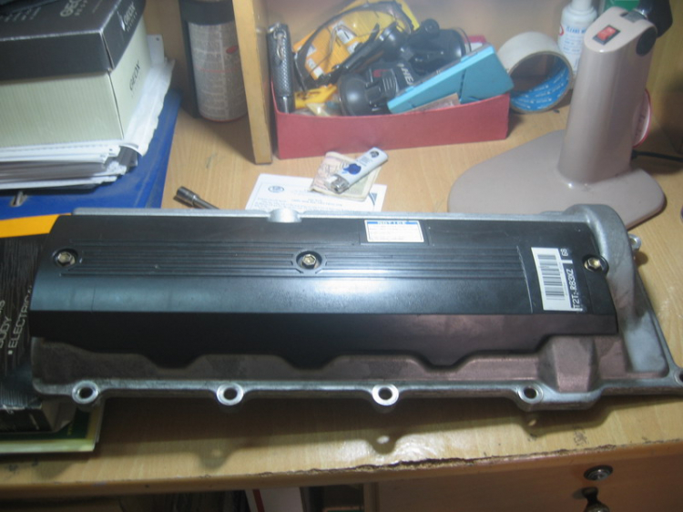

Sắm cái nắp van mới. Đồ tháo xe ở bển không biết do xài nhớt tốt hay do bảo dưỡng tốt mà về đánh rửa là sạch đẹp như mới:
Previa 9X - Khổ vì yêu, Tập 2

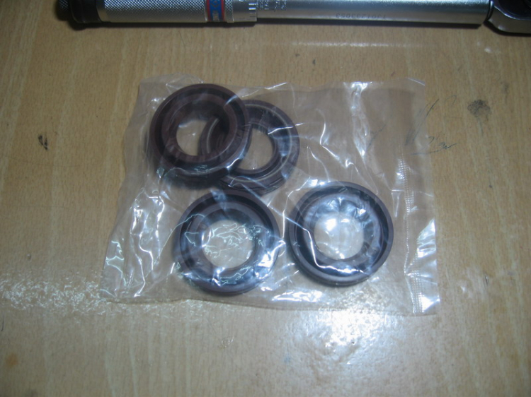

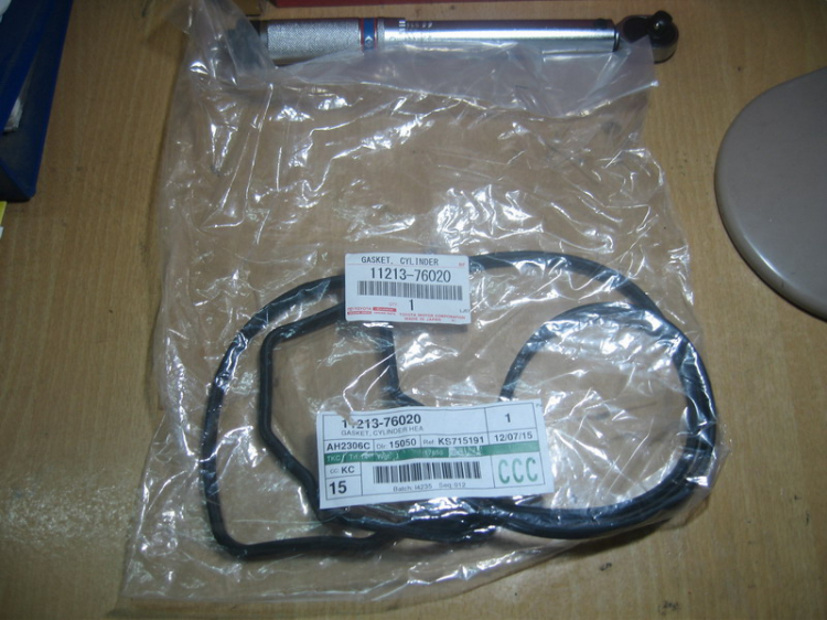

Lần này mua ron xịn hàng OEM luôn:

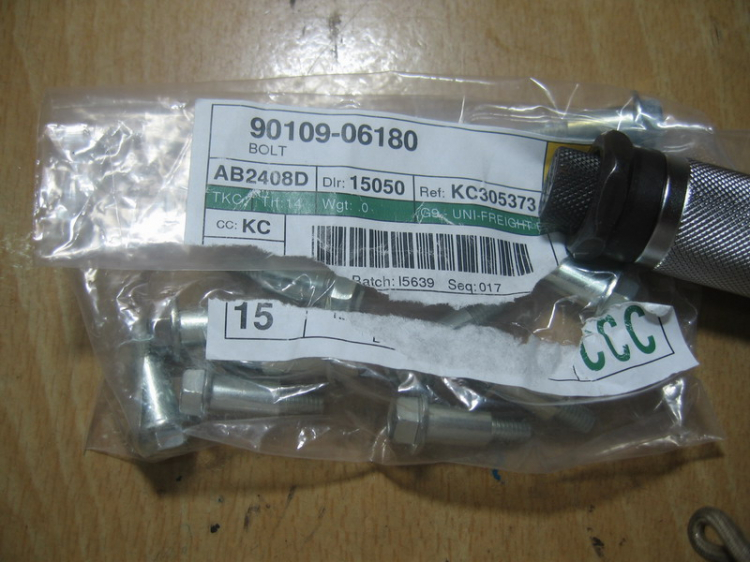

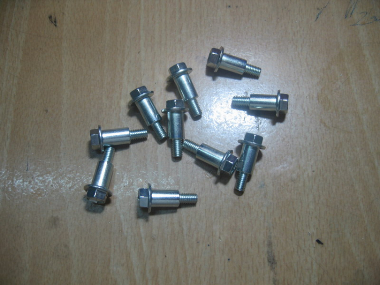

Ốc mới OEM luôn:

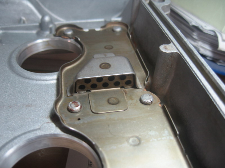

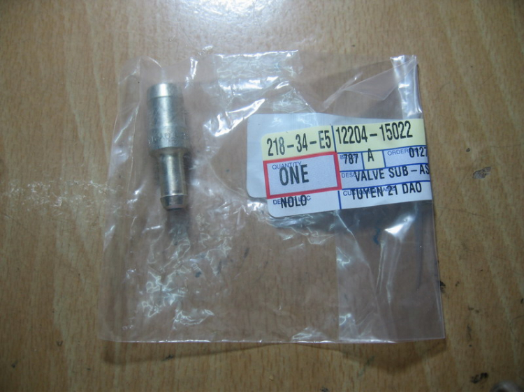

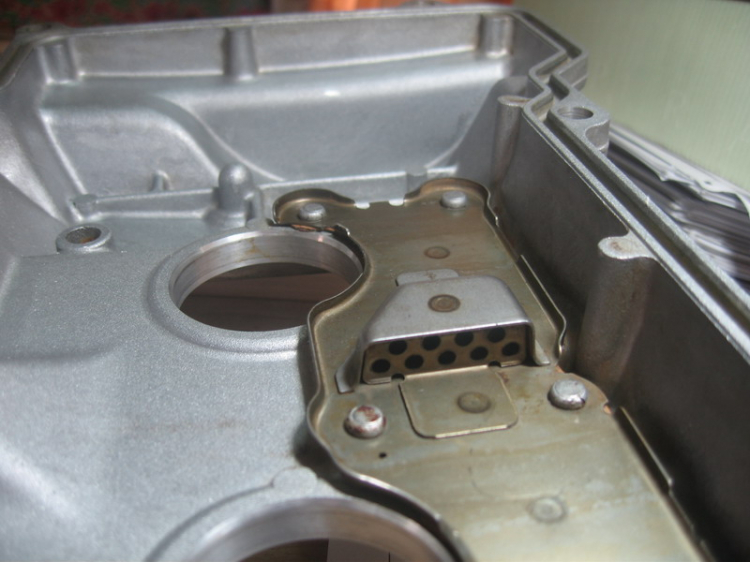

Van thông hơi một chiều (PCV valve) nắp van quy-lát:

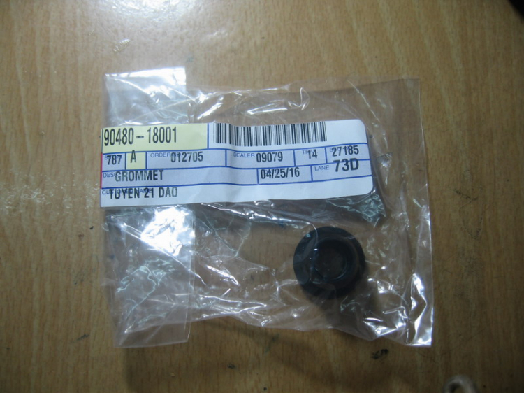

Đế cao su của van thông hơi:

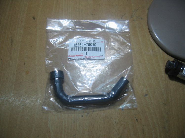

Ống hơi gắn vào vào van PCV:

Chiến dịch sửa xe Summer 2016 xin phép được bắt đầu:)
Sao bác ko úp nắp quy-lát lên mặt bàn kính, rồi dùng đèn pin quét xung quanh cái viền của nắp quy-lát, xem ánh sáng có xuyên qua hay ko . . .rồi đi mua nắp mới cũng chưa muộn mà?!
Nếu bị vênh nhẹ (tí ti) thì bôi keo (làm ron) vào xài cũng tốt mịch. Mấy cái nắp bằng nhôm này ít bị vênh hơn nắp bằng gang - vì nó mau nguội hơn.
Dạ, cũng có anh tài xế lâu năm chỉ em chiêu này. Nhưng em nghĩ cứ có cái secure với chi phí không cao thì vẫn yên tâm hơn ạ.
