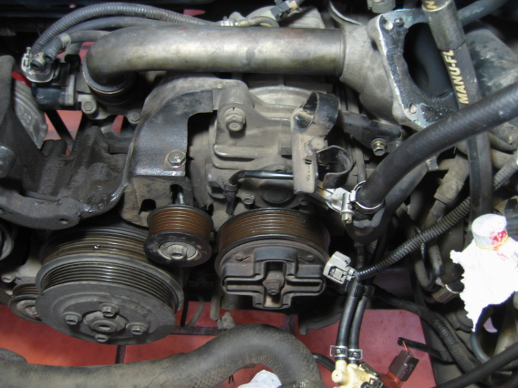

Chiều nay em tháo tiếp đến bơm supercharger:
Previa 9X - Khổ vì yêu, Tập 2

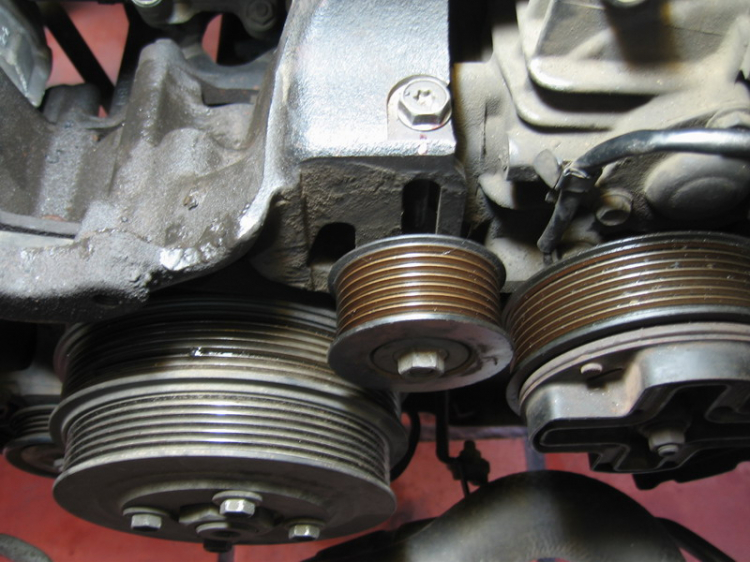

Trước hết là thào cái pulley tăng đưa của dây curoa supercharger (hãng gọi là no.1 idler pulley):

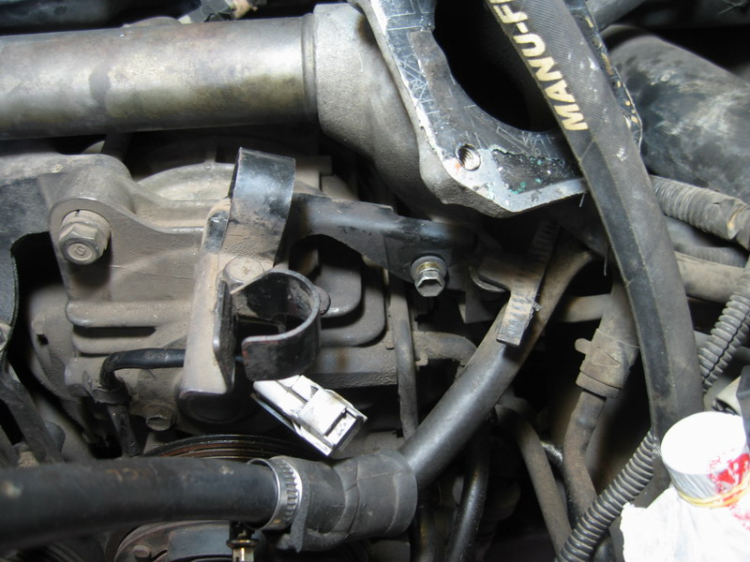

Tiếp theo là tháo ống hơi đi vào bơm supercharger (air inlet duct). Đây là cái ống nằm vắt ngang như trong hình trên. Cụm bướm ga bắt vào miệng ống này.

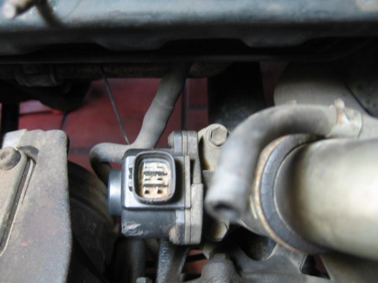

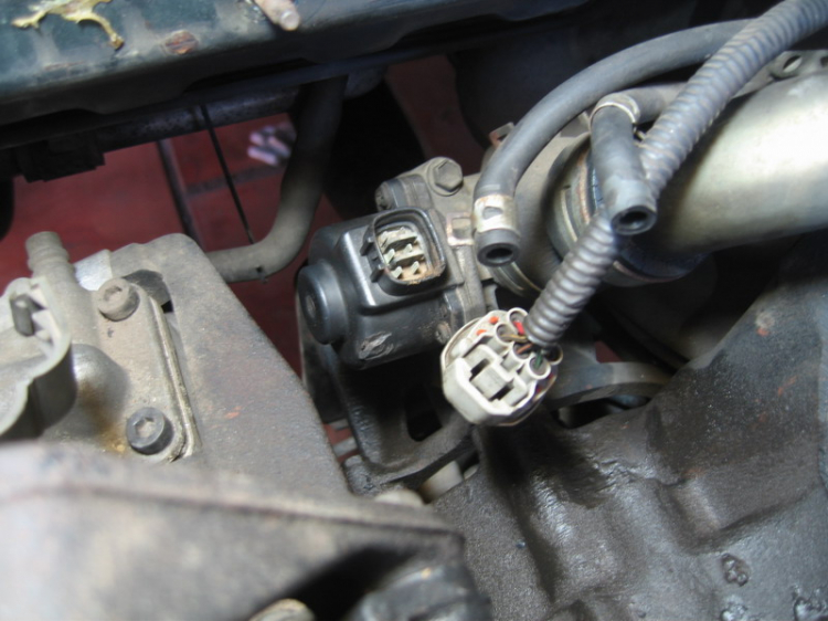

Rút giắc cắm điện của van bypass:

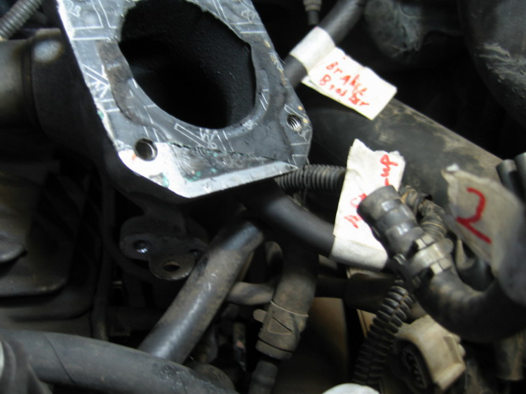

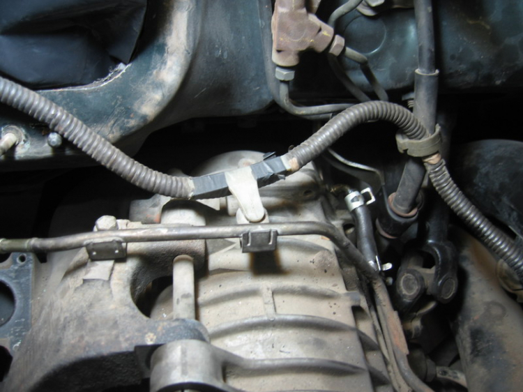

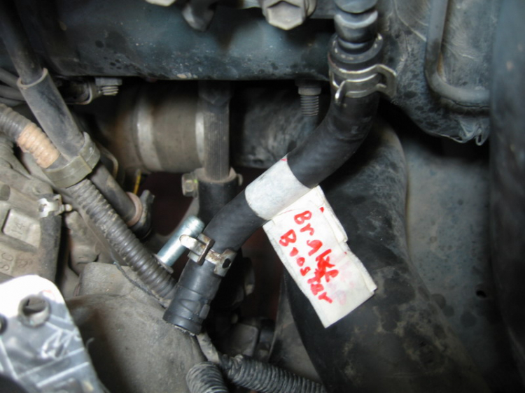

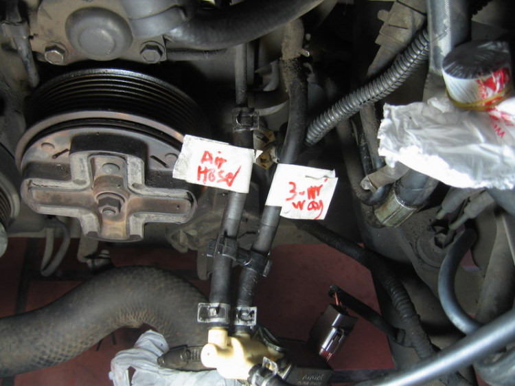

Rút ống hơi trợ lực thắng (brake booster hose):

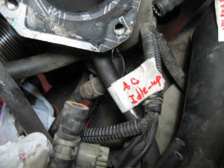

Rút tiếp ống hơi bù ga máy máy lạnh (A/C idle-up air hose):

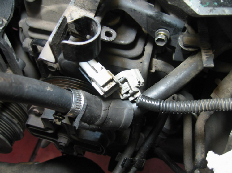

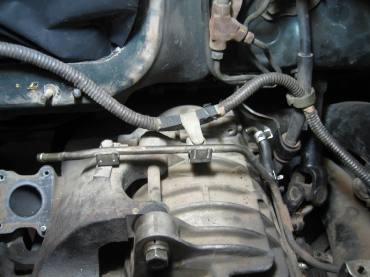

Rút giắc điện của pulley ly hợp của bơm supercharger (magnetic clutch). Giắc điện lâu ngày lão hóa. bóp mạnh là gãy chốt luôn. May là trên bơm mới có dính theo giắc điện (tụi Mỹ gọi là đuôi heo - pigtail):

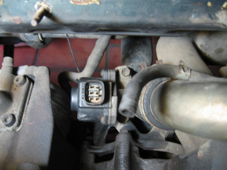

Tháo 4 con ốc giữ van bypass:

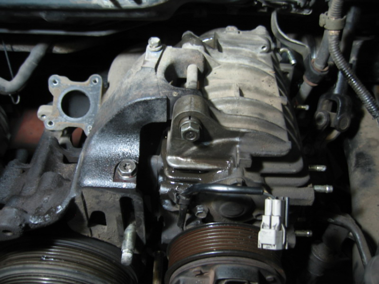

Tháo tiếp 5 con ốc bên hông phải của bơm supercharger. Em lấy hình bơm bên ngoài để các Bác dễ hình dung:

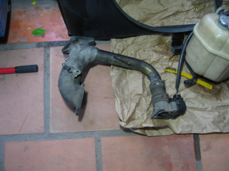

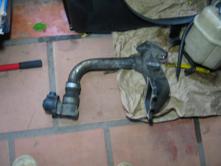

Lấy ống cùng van bypass ra ngoài. Xong một công đoạn:

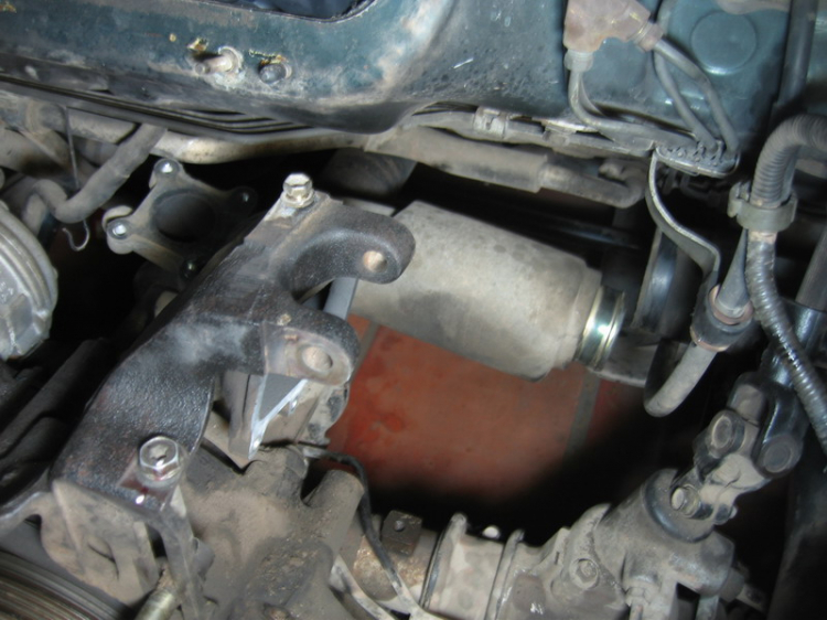

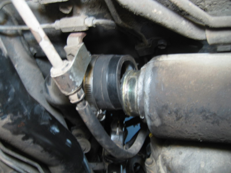

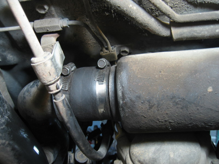

Bây giờ phải chui xuống gầm và tháo ống nối giữa ống ra khỏi supercharger và ống hơi đi vào bộ phận làm mát khí nạp (intercooler):

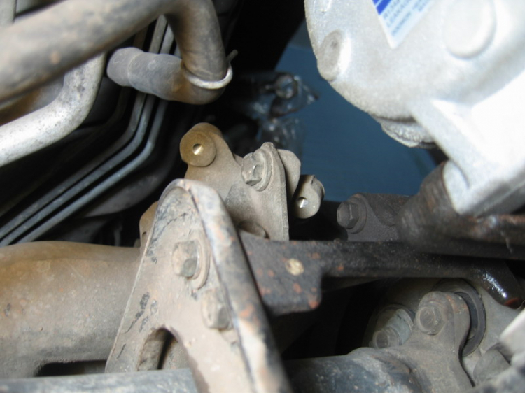

Sẵn đang ở dưới gầm, tháo tiếp 2 con ốc và bát này (chỗ này là miệng ống nơi bơm bypass gắn vào):

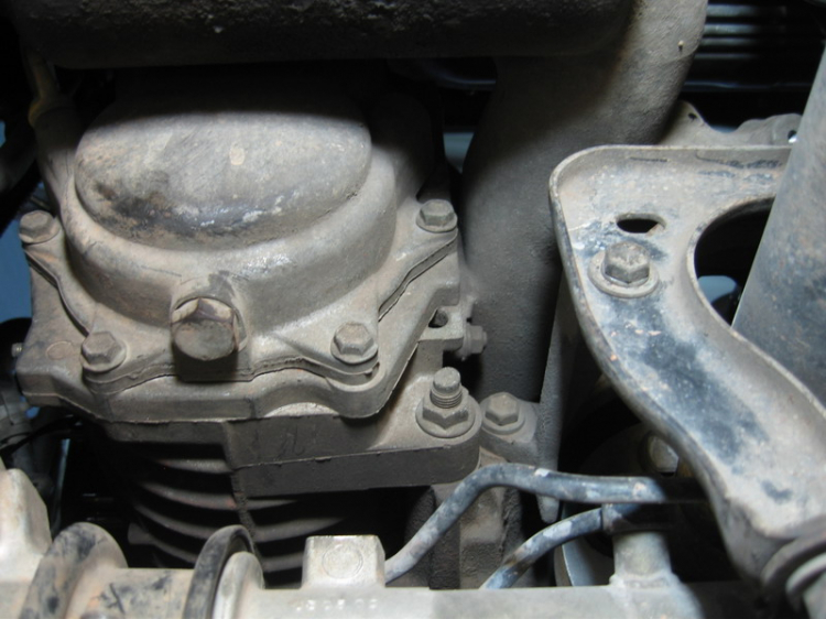

Tiếp tục tháo 2 ốc giữ bơm supercharger. Một con phía trên:
Một con dưới gầm:
Bơm supercharger có bệ đỡ bên dưới rất chắc chắn nên thoải mái rút 2 con ốc dài ra mà không sợ bơm rớt xuống đất.

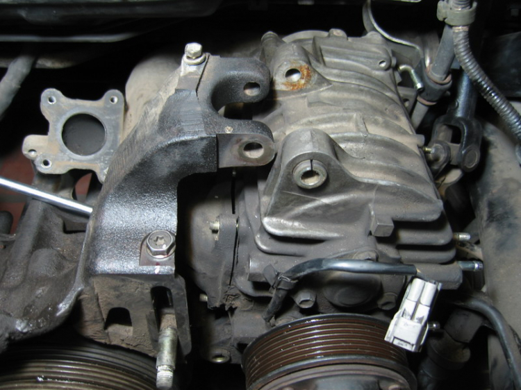

Nghiêng bơm supercharger qua một chút để trống chỗ mở 6 con ốc giữ ống ra khỏi bơm supercharger:

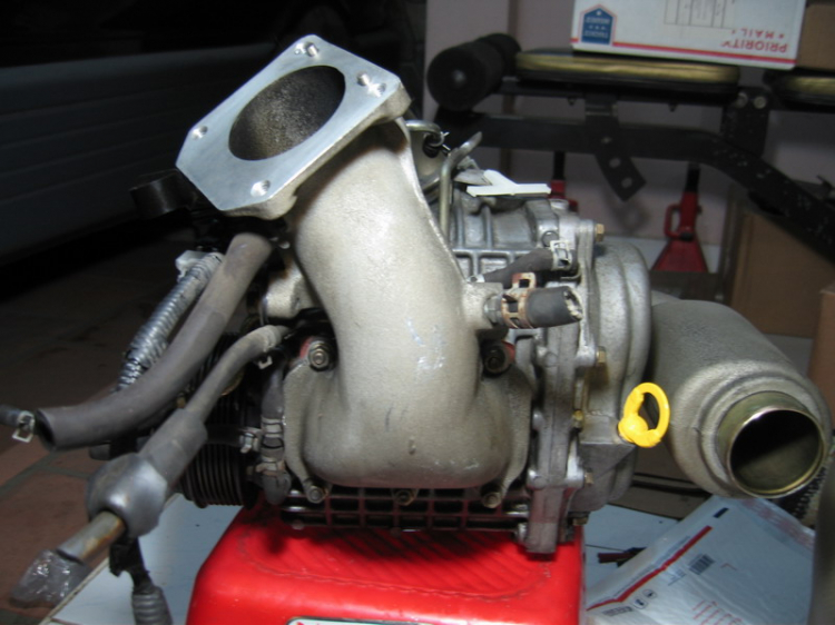

Tách ống hơi ra rồi lấy bơm supercharger ra ngoài. Ống hơn ra nằm lại. Lấy ra sau cùng:

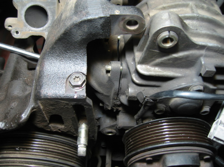

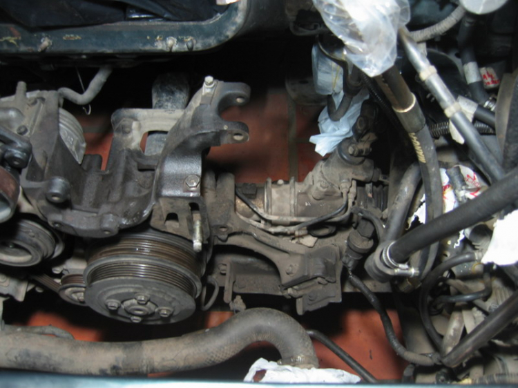

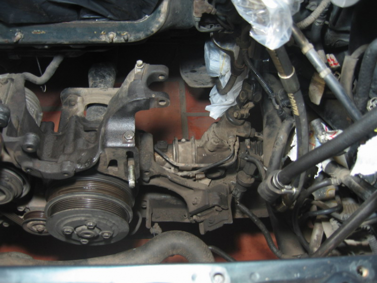

Quang cảnh trống hoác sau khi tháo mở:
