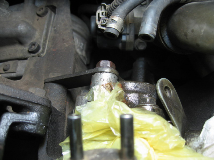

Em cám ơn các Bác đã chĩ giáo vụ mở ốc ống áp lực dầu. Em đã vận dụng tất các chiêu của các Bác và đã mở được ốc.
Trước hết là xịt RP7 (em xịt từ hôm qua) và dùng búa gõ. Thấy không ăn thua nên dùng đục luôn:D Đầu ốc thành ra thế này:

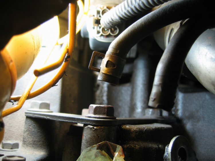

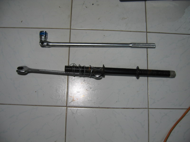

Cuối cùng phải dùng chiêu của Bác Previa đo mới xong. Em dùng cây mở bánh xe có tay đòn dài và nối dài cây khóa 24:

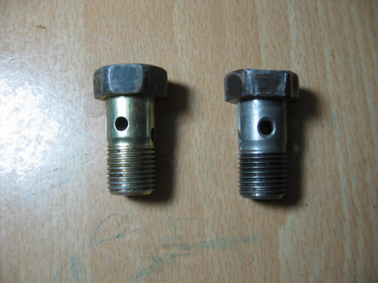

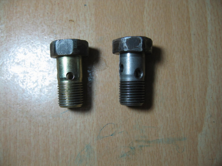

Con ốc ống áp lực dầu đã được chế tác lại. Lỗ dầu được khoan rộng ra. Các Bác so sánh với con ốc zin mà em còn giữ lại từ hồi làm xe Previa 91:

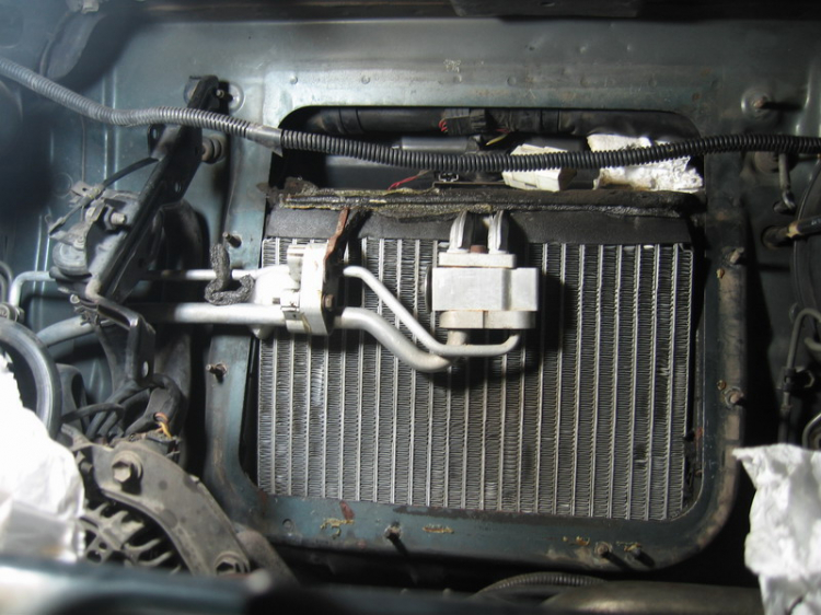

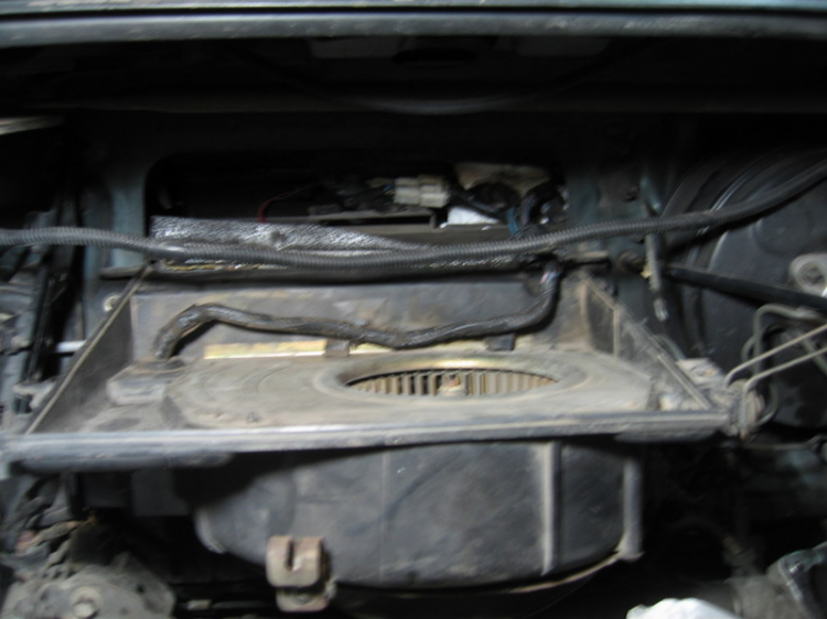

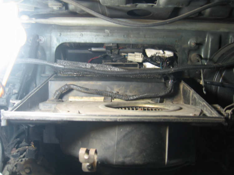

Sau khi mở được ốc thì vẫn chưa tháo được bơm trợ lực vì không gian chật hẹp, không thể đưa khóa vào mở các con phía sau bơm. Đành phải làm theo sách dạy (làm biếng không xong:D) là phải tháo hộp cửa gió ngoài và cụm motor quạt:
Previa 9X - Khổ vì yêu, Tập 2

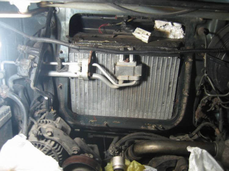

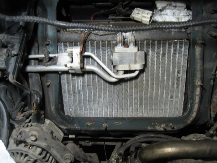

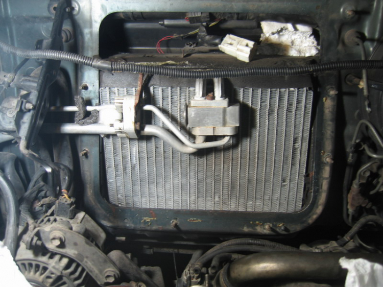

Hai món này tháo rất dễ và nhanh. Chì cần mở mấy con ốc nhỏ bắt vào vách. Sau cụm motor quạt là dàn lạnh trước:

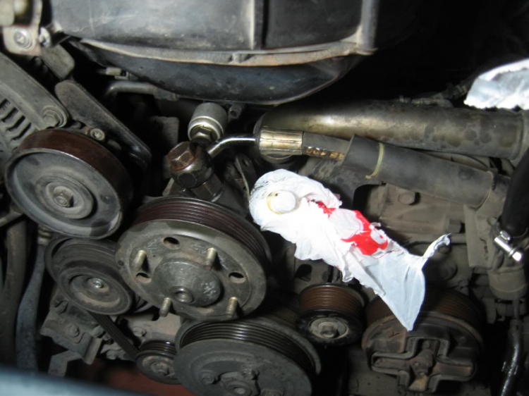

Bây giờ thì có thể tiếp cận được phía sau của bơm. Mở tổng cộng 5 con ốc phía sau:

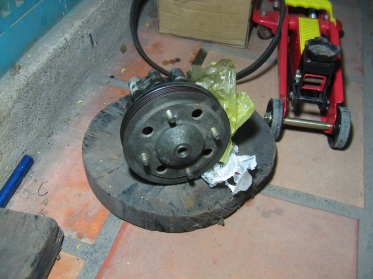

Lấy bơm ra ngoài:
