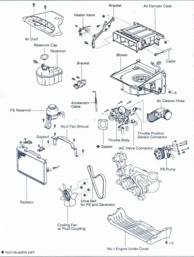

Tổng kết lại thì mấy ngày qua em đã tháo từng này thứ:
Previa 9X - Khổ vì yêu, Tập 2

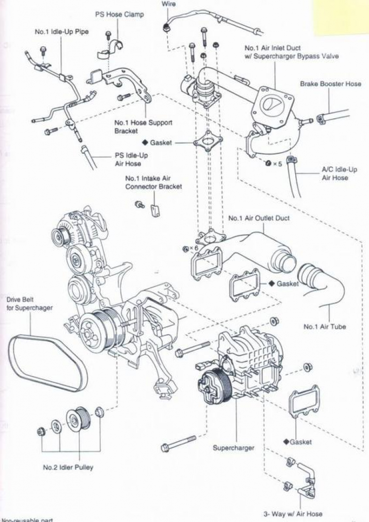

Riêng hệ thống bơm supercharger thì đã tháo nhiêu đây món:
Công việc tiếp theo là dọn rửa khoang máy, rửa sạch phụ tùng và lắp ráp trở lại.
List công việc cần làm với em nó còn dài lê thê.
