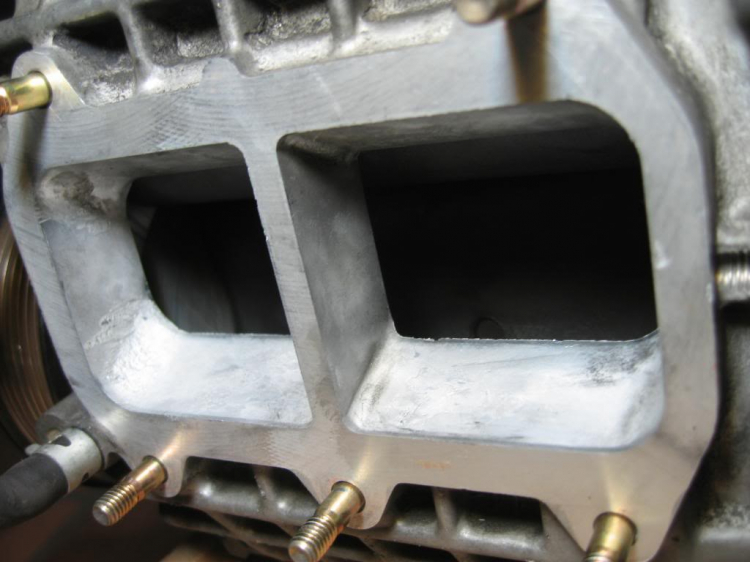

Trước hết là kiểm tra bơm supercharger mới trước khi ráp. Tra mỡ bò vào hai đầu rotor:
Previa 9X - Khổ vì yêu, Tập 2

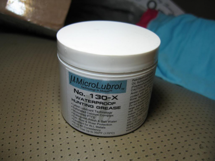

Em có mỡ bò chuyên dùng cho súng trường:
Tra mỡ bò xong thì cầm pulley quay thấy êm ru.

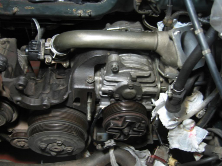

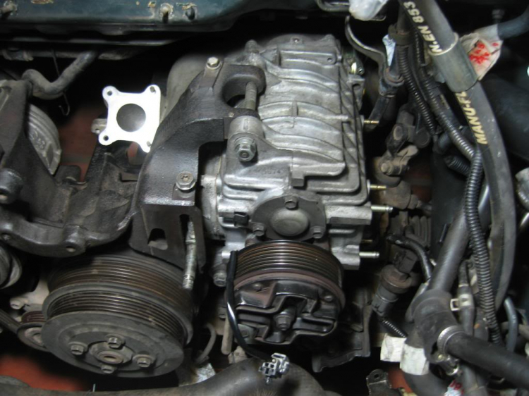

Ráp bơm supercharger và ống hơi ra:
Đặt van bypass vào. Đây là van điều tiết lượng khí ra khỏi bơm supercharger:
Ráp đường ống vào bơm supercharger:

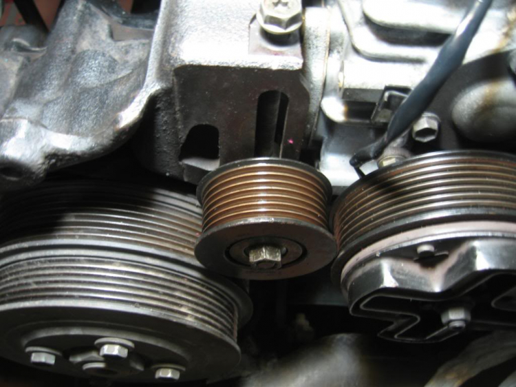

Ráp pulley tăng đưa dây curoa:
Vậy là ráp xong bơm supercharger. Tiếp tục xử đến cái bơm trợ lực lái.

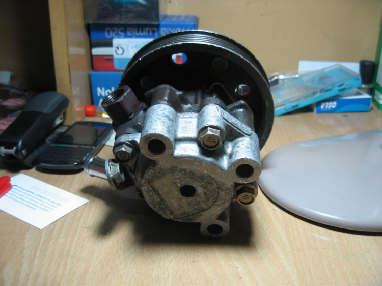

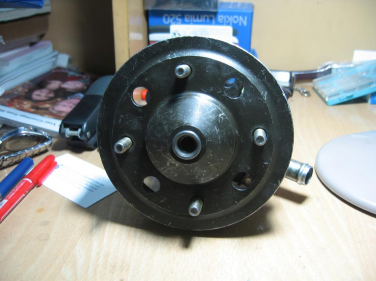

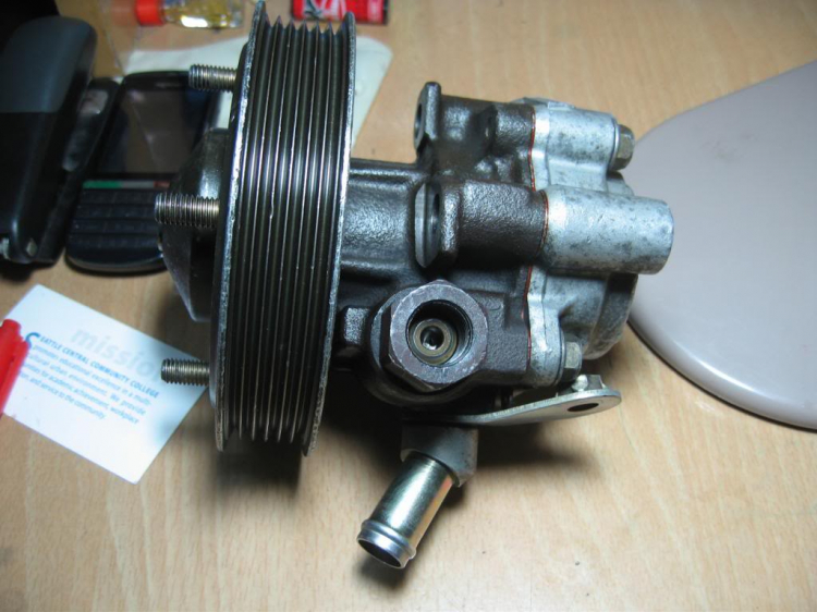

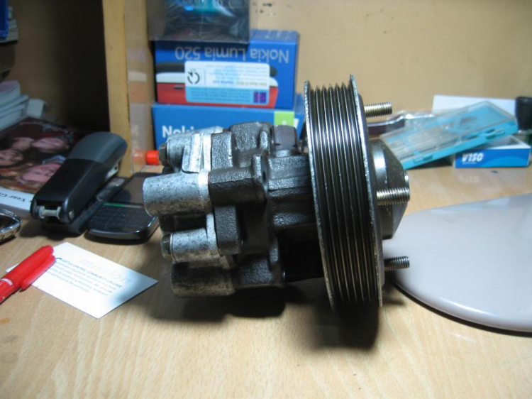

Em thay bơm trợ lực lái luôn. Đây là hàng second-hand em nhờ Bác Vui chọn giúp. Bơm còn zin và đẹp:
Bơm trợ lực lái vào vị trí:

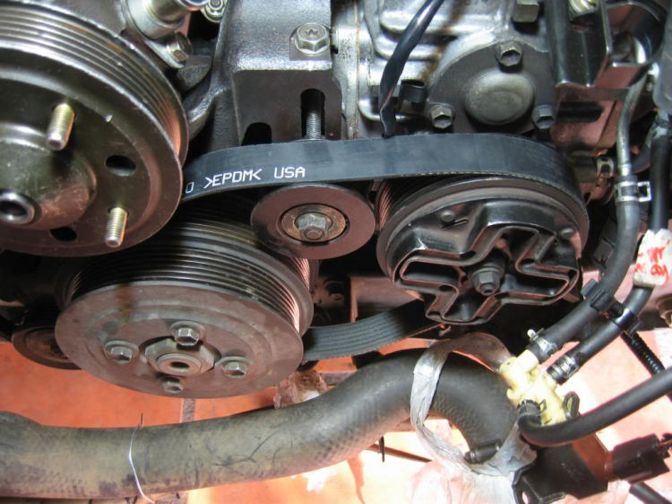

Em xin tiếp tục cập nhật tình hình lắp ráp trong khoang phía trước. Lắp ráp trở lại còn lâu hơn lúc tháo ra nhiều vì cần phải là vệ sinh sạch sẽ phụ tùng trước khi lắp vào.

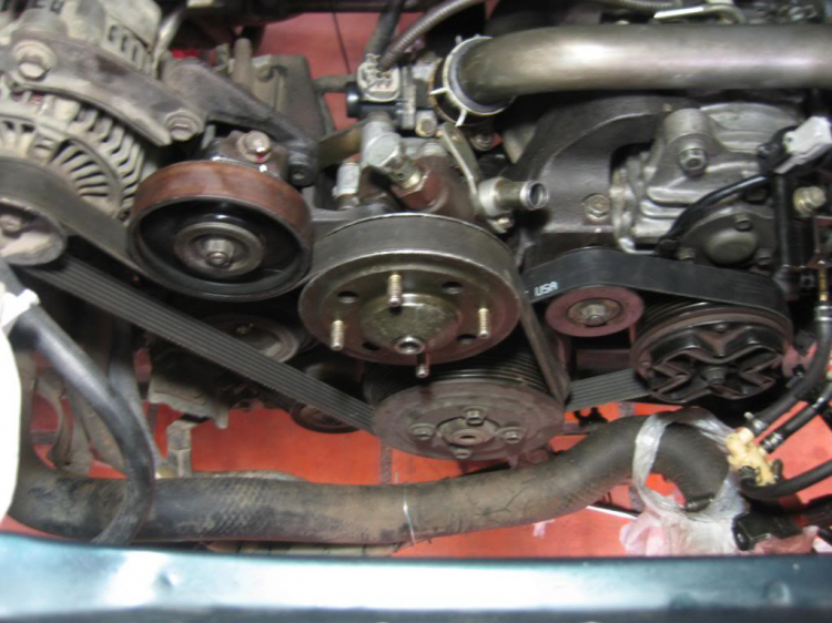

Thay dây curoa cho bơm supercharger. Bando 7PK 810 là mã chính xác của bơm supercharger:
Dây curoa đúng nên lắp vào rất dễ dàng (sợi cũ em phải cắt mới lấy ra được):

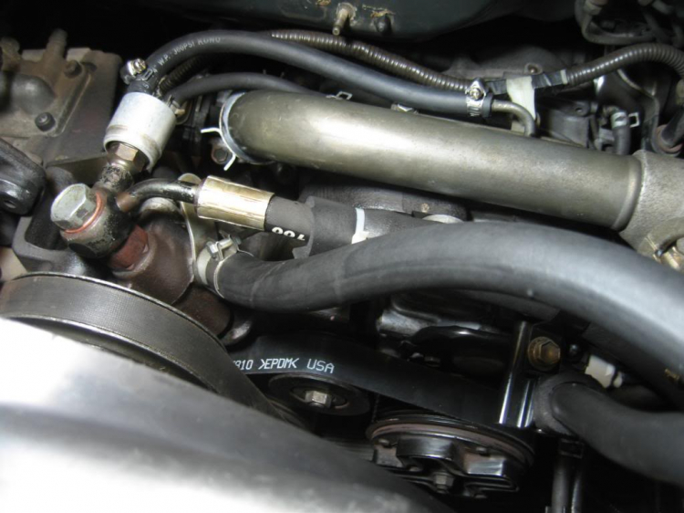

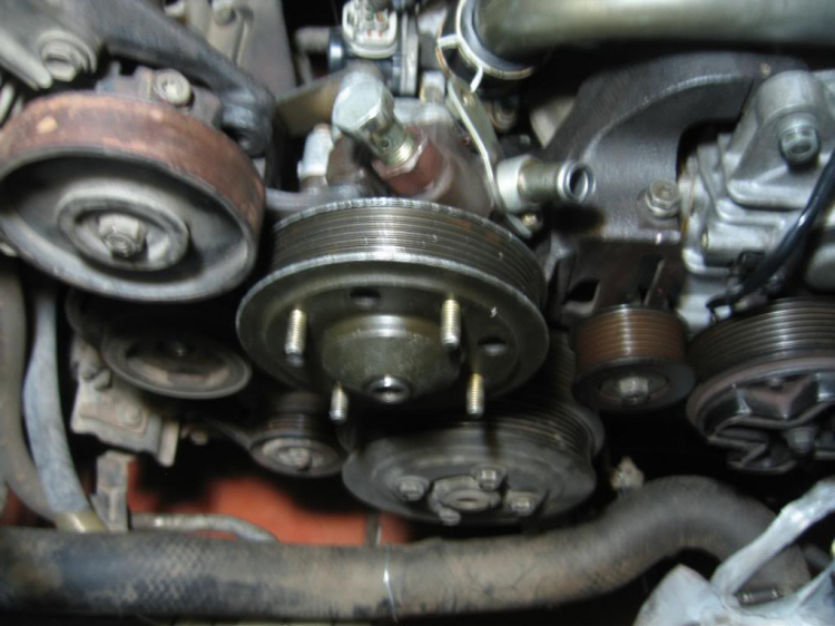

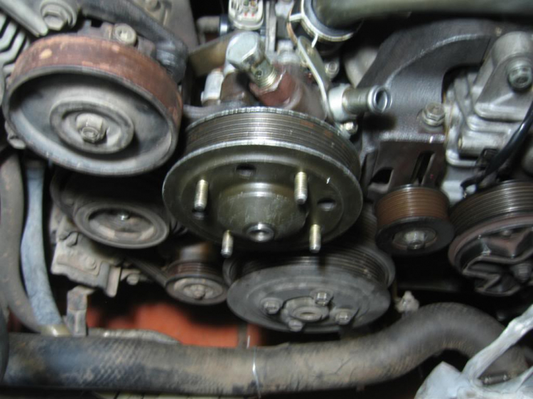

Lắp dây curoa ủa bơm trợ lực và máy phát điện:

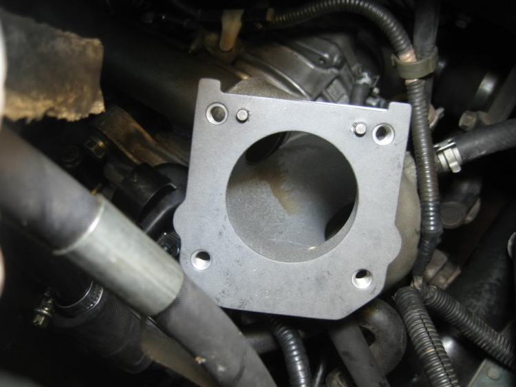

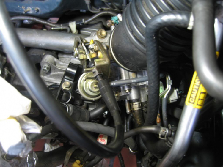

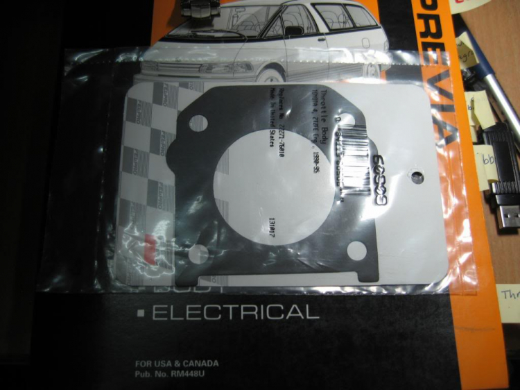

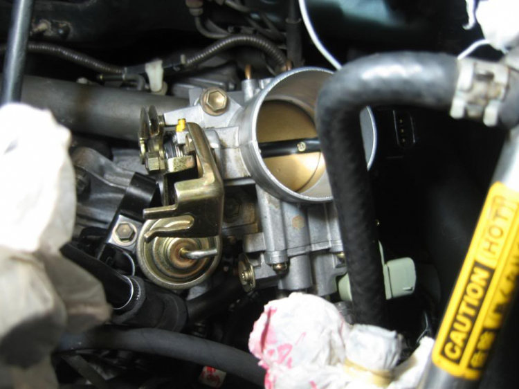

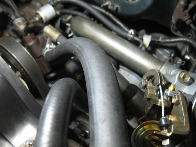

Thay cụm bướm ga mới. Em mua được cụm bướm ga của Previa 97 còn mới tinh. Dùng ron xịn thì không cần phải dùng keo silicone:

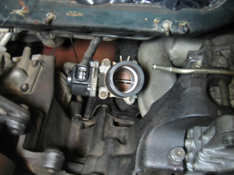

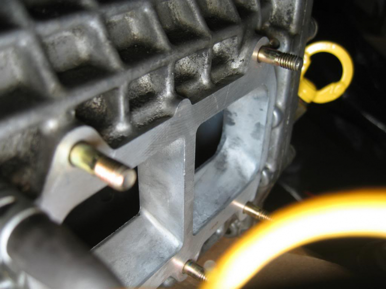

Dòng có supercharger thì thân bướm ga có 2 lỗ định vị nên phải cắt thêm 2 lỗ nhỏ trên ron:

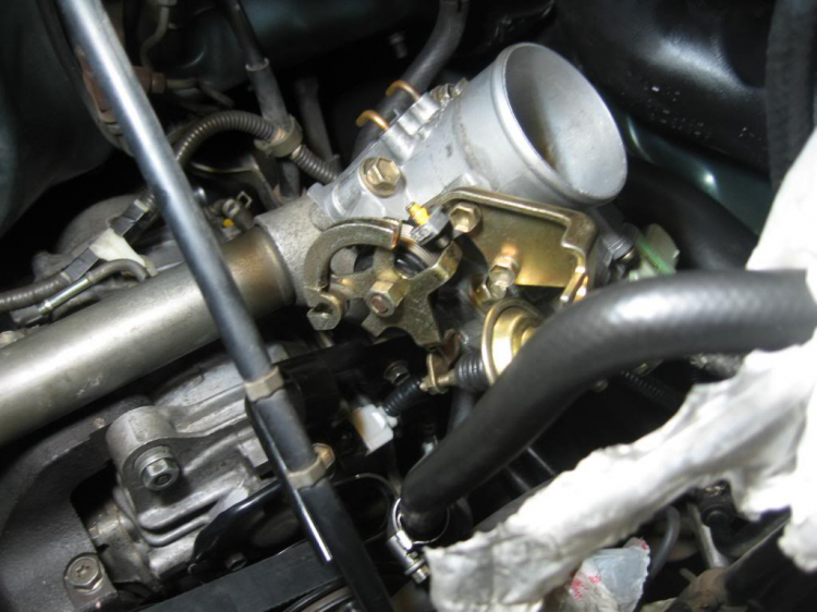

Bướm ga vào vị trí:

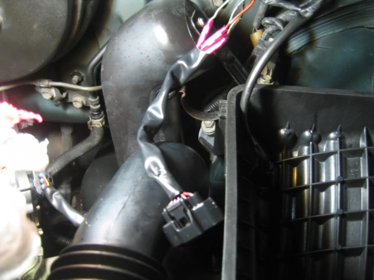

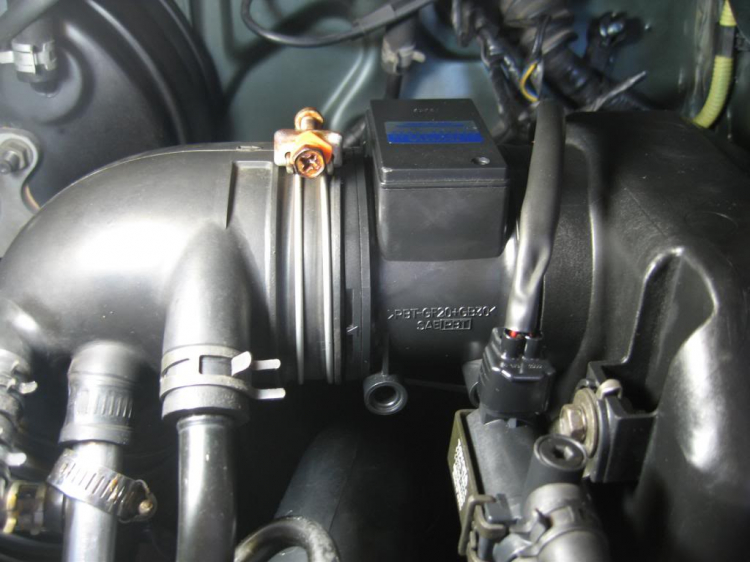

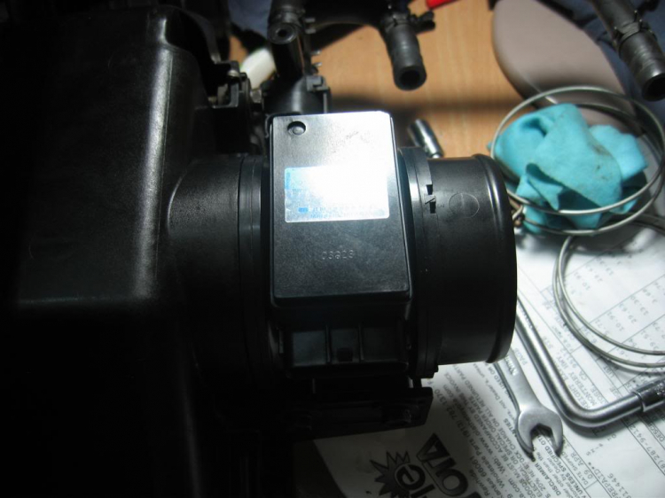

Tiếp tục thay cục MAF mới. Lắm cục MAF vào nắp hộp lọc gió:
Thay luôn giắc cắm vì giắc cũ đã bị gãy chốt bấm:

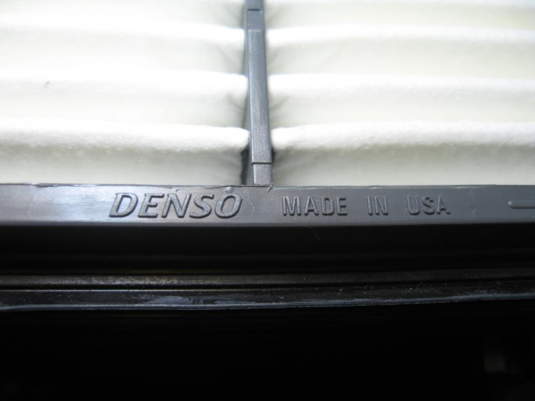

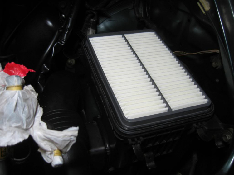

Thay lọc gió mới. Đây là lọc gió em mua sẵn cho em Previa 91 mà đến giờ mới dùng:)
Lọc gió chính hãng là của Denso:

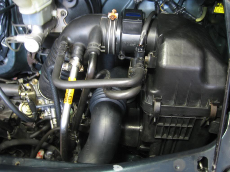

Lắp náp hộp lọc gió cùng với MAF vào:

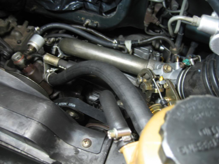

Lắp ống hơi:

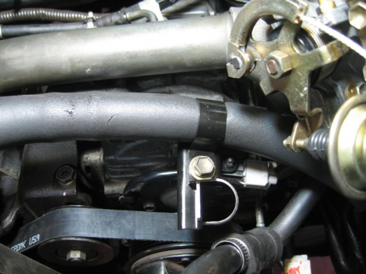

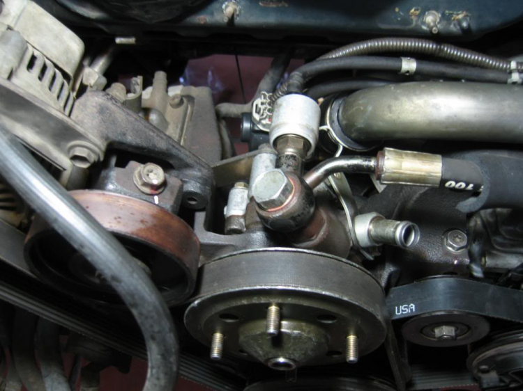

Lắp ống áp lực dầu cho bơm trợ lực lái. Em thay lại con ốc zin, long đền mới và chỉ siết vừa đủ lực:
Toyota kỹ quá. Ống dầu được giữ cố định bằng bát vào thân bơm supercharger:

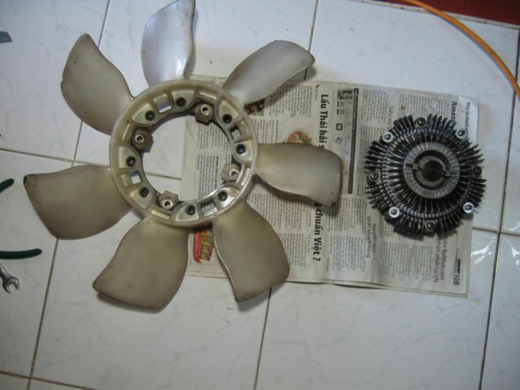

Bây giờ là tới quạt giải nhiệt. Tháo cánh quạt và bộ ly hợp dầu ra vệ sinh sạch sẽ:

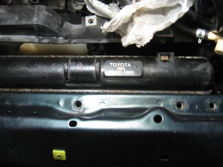

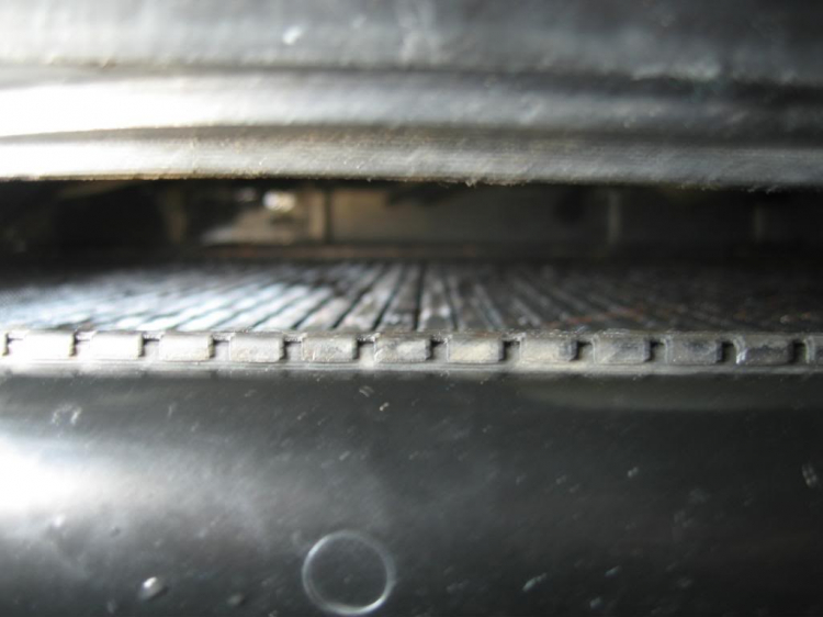

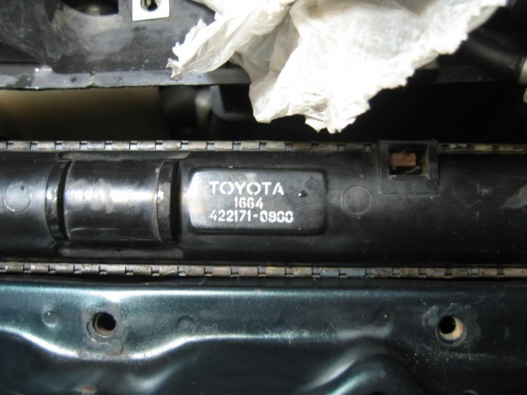

Tiếp tục đến két nước. Xúc rửa két nước và đặt két nước vào chỗ của nó:

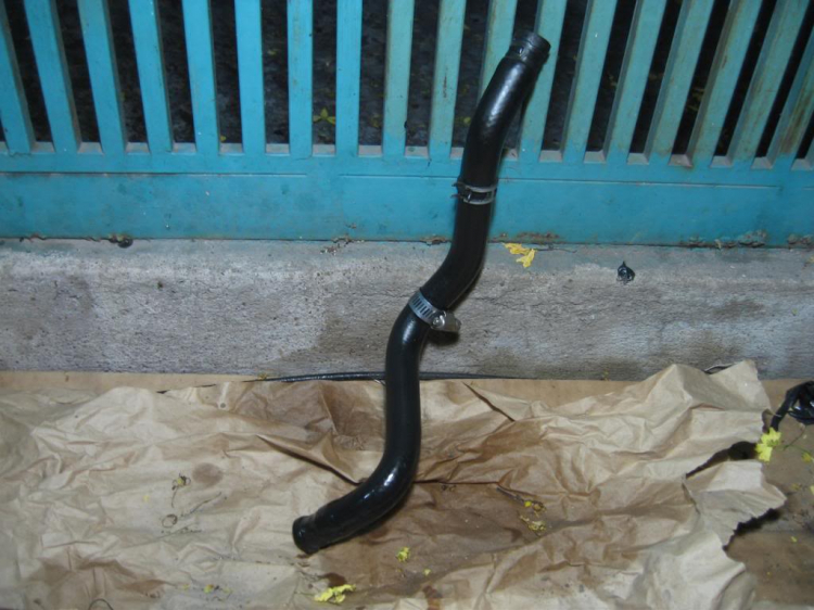

Em phải thay cái ống dầu zin của xe từ bình dầu trợ lực vào bơm này vì lâu ngày nên đã chai cứng như đá và bị xì nhớt:
Chưa tìm được ống zin nên em thay tạm ống thẳng mua ở tiệm phụ tùng trong khi chờ tìm mua được ống cong đặc trưng:
