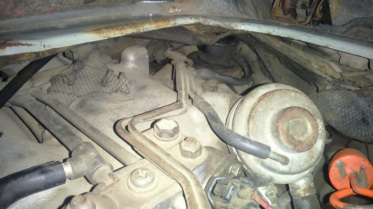

Vừa rồi em thay bình nhớt phụ có bơm nhớt kèm theo. Không ngờ là cái bơm đẹp thế này mà lại hư:
Previa 9X - Khổ vì yêu
Xe không chạy mà nhớt nó rò rỉ chảy vào máy gần hết bình luôn.

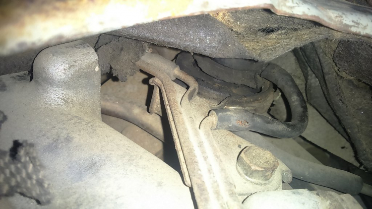

Em kiểm tra bằng cách rút ống từ bơm vào máy này ra:
Nhớt rỉ ra rất chậm nhưng 3 ngày thì đúng là lai láng một vũng luôn.
Em đã thay bơm khác. Bây giờ thì ổn rồi.
