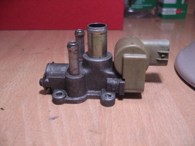

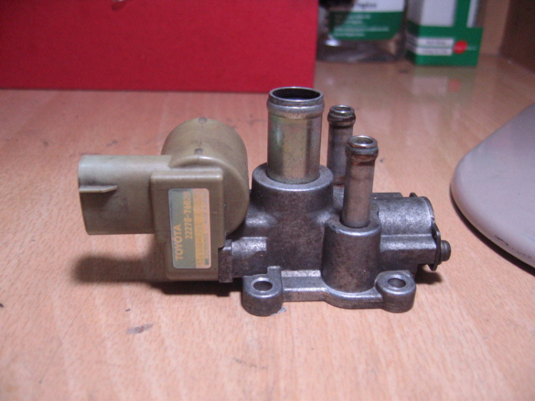

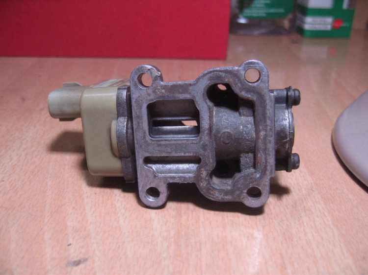

Vậy là cái IAC (Idle Air Control) - cảm biến cầm chừng.
Cái này mà Ổng tả là mở từ dưới gầm lên làm em rối vì xưa giờ em luôn tháo nguyên cụm bướm ga ra rồi mới tháo cái van này ra vệ sinh.
Đây là thứ Thầy cần mà em mới tìm được:
Previa 9X - Khổ vì yêu
Thầy cần phải kêu thợ vệ sinh thật sạch khu vực này bằng RP7 mới ngon được:

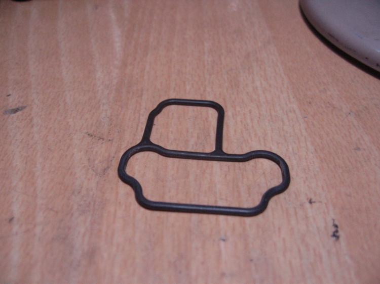

Thêm cọng ron. Ron này cũ rồi nên khi lắp vào cần phải bôi một chút keo silicone:
Và cuối cùng là giá bán: IAC = 90.000 đồng. Cọng ron = 10.000 đồng. Tổng cộng: 100.000 đồng.
