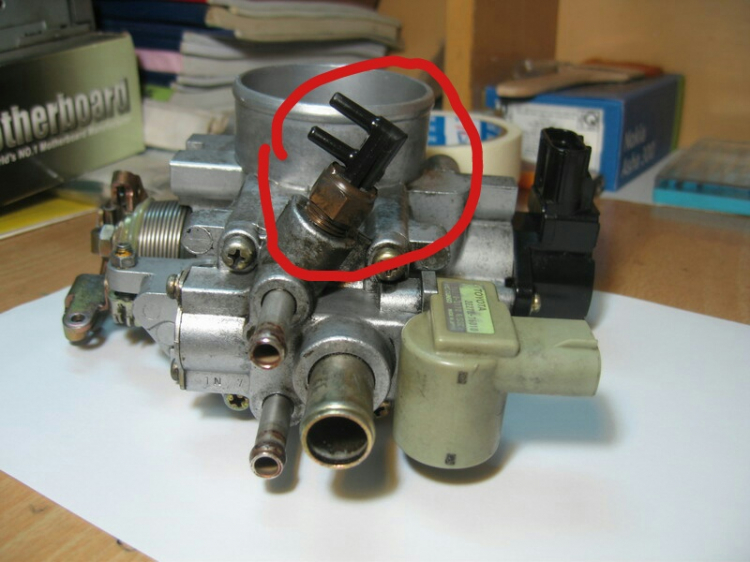

Hình như cái IAC em đưa Thầy (Previa 94-97) không lắp được cho Previa 91. Nó không có 2 cái ống nhỏ màu đen:
Thầy hỏi thợ thử xem sao. Có gì cho em hay hén.
Dạ, không sao đâu Thầy :3dcuoi:
Cái cũ trong xe em hình như cũng có 2 cái ống đen giống vậy nè Thầy, hy vọng sẽ gắn được.

Thì đúng rồi Thầy. Trong hình là họng ga đời 91-93 mà.
Ah, chắc vậy không gắn được ùi Thầy, cái họng ga của em giống trong hình, còn cái Thầy gởi em là không có 2 cái ống đen đen, hu hu.:3dkhoc:

Previa 9X - Khổ vì yêu
2 cái ống màu đen em khoanh đỏ có chức năng và nhiệm vụ gì vậy mí Bác, đời 91-93 có, đời 94 không có.
