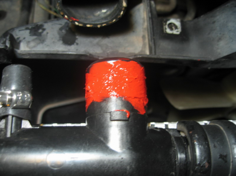

Đọc lại bài này của em về việc thay két nước trên Previa 91 thấy hồi đó có 2 cái dở do thiếu kinh ngiệm:
1. Mua két nuớc dành cho Previa S/C thay vào Previa 91. Cũng không có vấn đề gì, chỉ có điều phải bịt bớt một đầu ống hồi nước về két phía bên tài:
Previa 9X - Khổ vì yêu
2. Đã thay két mới và ống nước mới thì không cần trét keo mà tốt nhất là dùng vòng siết bằng ốc, không nên dùng lại vòng siết zin của xe, làm đảm bảo kín:
