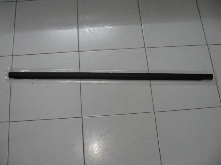

Nẹp kính (bên ngoài):
Previa 9X - Khổ vì yêu
Bác ddtuyen có thể chú thích lý do nào mà Bác thay cái nẹp kính ko? Nó ko ôm sát mặt kính? Khi kính lên 1/2, ta đóng cửa, kính bị rung tạo ra tiếng ồn nghe lỏng lẻo?
Khi thay cái mới vào, tình trạng trên có được cải thiện? Hay chỉ là thay cái mới vô,,,,,,,,,,,,cho nó đẹp?:)
