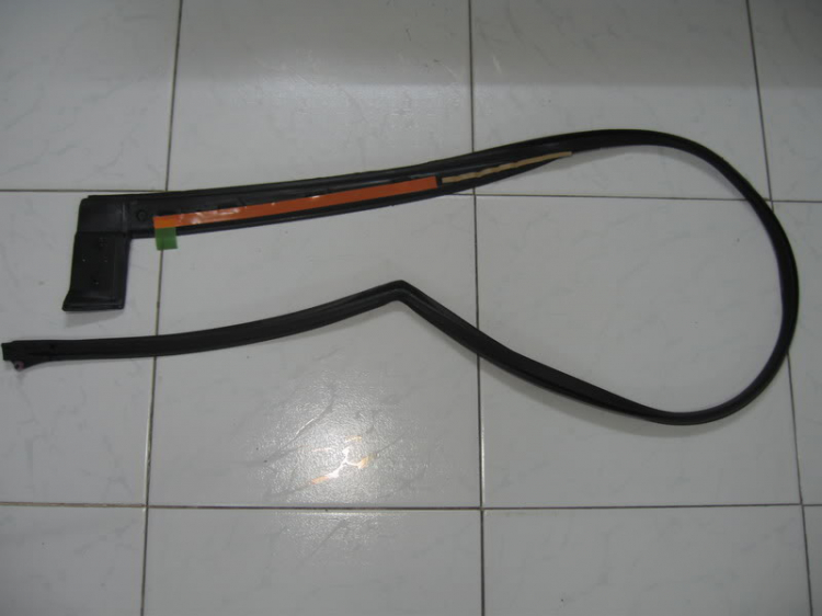

Nẹp kính (bên ngoài):
Previa 9X - Khổ vì yêu
Bác ddtuyen có thể chú thích lý do nào mà Bác thay cái nẹp kính ko? Nó ko ôm sát mặt kính? Khi kính lên 1/2, ta đóng cửa, kính bị rung tạo ra tiếng ồn nghe lỏng lẻo?
Khi thay cái mới vào, tình trạng trên có được cải thiện? Hay chỉ là thay cái mới vô,,,,,,,,,,,,cho nó đẹp?:)
Em thay chỉ vì lý do thẩm mỹ thôi Bác. Cái này theo em thấy nó chỉ có tác dụng hạn chế (chứ không cản được hoàn toàn) nước chảy vào bên trong cánh cửa khi đi trời mưa hoặc rửa xe chứ không có tác dụng ép kính chống rung.

Cái nẹp này em cũng tính thay nè, bên phụ V2 em nó bị làm sao đó nên mỗi khi lên xuống kính thì nó làm trầy một khoảng cái kính cửa bên phụ.

À, đúng rồi. Bác nhắc em mới nhớ. Cái nẹp này nếu hàng lông mi ở mặt trong bị chai cứng thì sẽ làm trầy kính khi mình bấm kính lên xuống.
