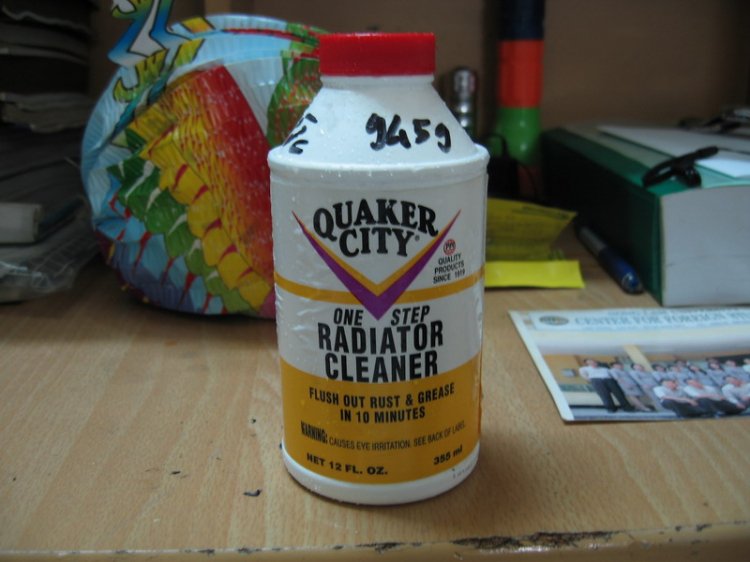

Tập 1: Súc xả hệ thống nước giải nhiệt
Mất cả buổi chiều.

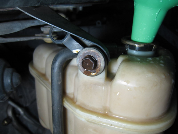

Em phát hiện xe em không có nắp châm nước trên két nước do nắp két nước đã làm lại trước đây. Vây là phải châm thêm nước qua bình nước phụ. Mà làm như vậy thì lại đúng theo hướng dẫn của sách. Em thực hiện việc súc xả hệ thống giải nhiệt như sau:
1. Máy nguội. Tháo ốc xả ở đáy két nước cho nước chảy ra hết. Phải mở nắp bình nước phụ cho thông hơi thì nước mới chảy ra nhanh.
2. Khi nước đã chảy ra hết thì lắp ốc xả két nước lại và vặn chặt. Sau đó đổ chai dung dịch súc két nước này vào hệ thống qua đường bình nước phụ.

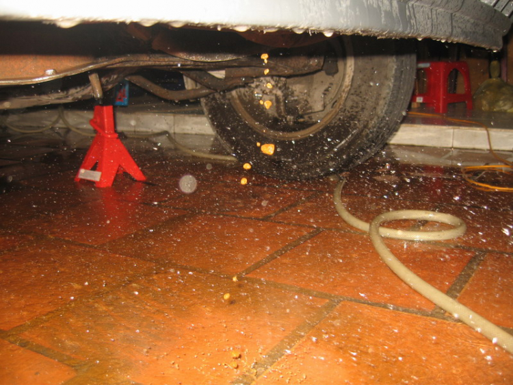

6. Mở ốc xả nước bên dưới cho nước chảy ra đồng thời liên tục châm bù nước vào bình nước phụ cho đến khi nước chảy ra thật trong.
Nước xả ra dơ kinh khủng, vàng khè. Hơi nước bốc nghi ngút nên hình chụp không rõ:
Previa 9X - Khổ vì yêu
Chụp tới chụp lui chẳng hiểu sao được tấm này:
Sau 30 phút nước xả ra vẫn như vầy:
Rốt cuộc thì phải mất 1 giờ 15 phút thì nước xả ra mới trong.

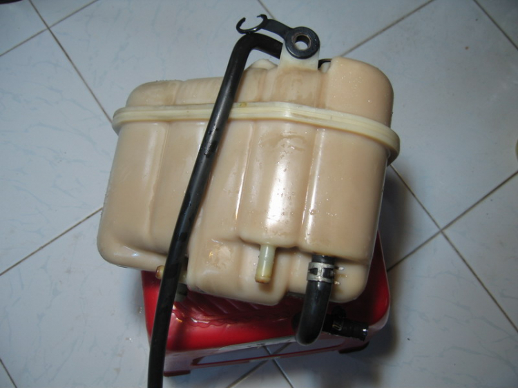

Nhưng mà phần dơ nhất của hệ thống lại chính là bình nước phụ. Súc rửa bình nước phụ luôn. Rút ống:

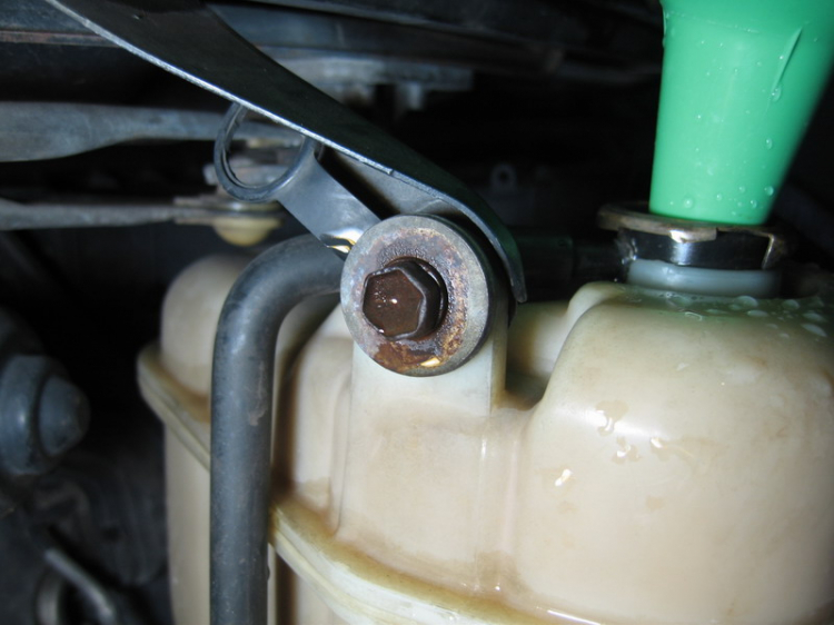

Tháo con ốc này là có thể lấy bình nước phụ ra:

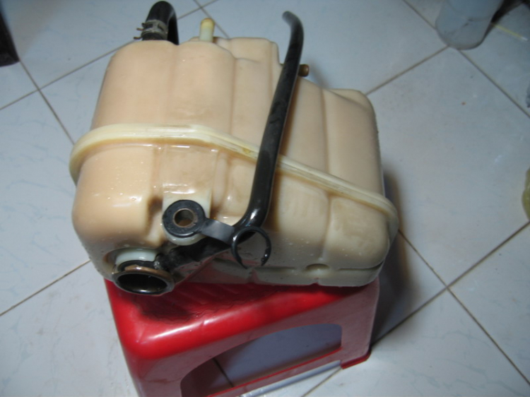

Bình nước phụ đóng cặn bẩn đỏ ngầu. Em phải mất hơn một tiếng đồng hồ xúc, lắc, quấy đủ kiểu thì mới sạch.
