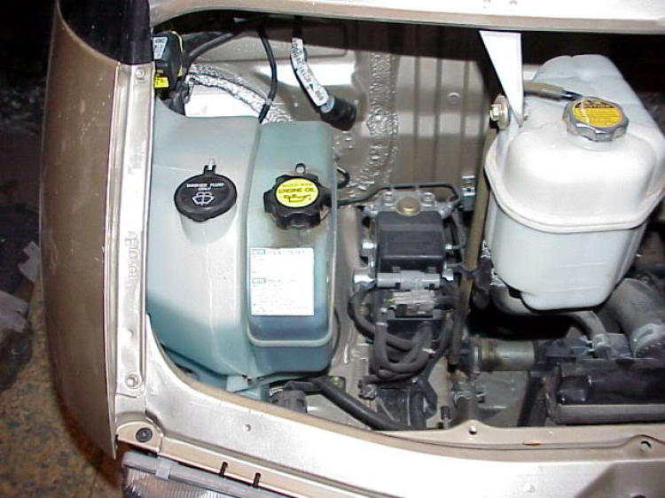

Mấy cái két nước này ở Vịt mình ko có bán đồ mới hay sao bác Tuyên ơi? Sẵn kho hình của bác có tấm nào chụp cái bơm ABS up lên cho em tham khảo với, em ráng nghía cái chỗ Heo dầu thắng của bác mà thấy chỉ thấy được 2 đường dầu ra, chắc cái bơm ABS nó nằm ở dưới nữa?

Két nước mới cho Previa ở Việt Nam cũng có bán, thấy nói là hàng Đài Loan. Két nước em mua trên Ebay cũng made in China thôi, nhưng em hy vọng bán ở Mỹ thì chất lượng sẽ tốt hơn. Trước mắt thì em thấy nó dày và nặng tương đương két theo xe. Còn chất lượng thì phải để thời gian trả lời:D
Xe em đời đầu, 2 thắng sau tang trống nên không có ABS Bác ơi. Cụm bơn ABS nếu có nó sẽ bố trí ở giữa bình nước phụ và bình dầu phụ. Đây là Previa 92 có ABS nè Bác:

Thanks bác Tuyên nhiều, Bác Tuyên có kế hoạch làm ABS luôn hok hay là vẫn để gin như vậy

Dạ hiện giờ em chưa nghĩ tới. Nếu gắn ABS thì em vẫn giữ 2 thắng sau tang trống (giống như Innova). Nếu vậy thì chi phí sẽ không cao. Em hơi sợ chuyện chế thêm khác với nguyên bản:D
Bác máu không? Khi nào em làm thì em rủ Bác mua phụ tùng về lắp hen. Các cụm điều khiển ABS như hình em thấy trên Ebay bán nhiều, giá không đắt đâu Bác.
