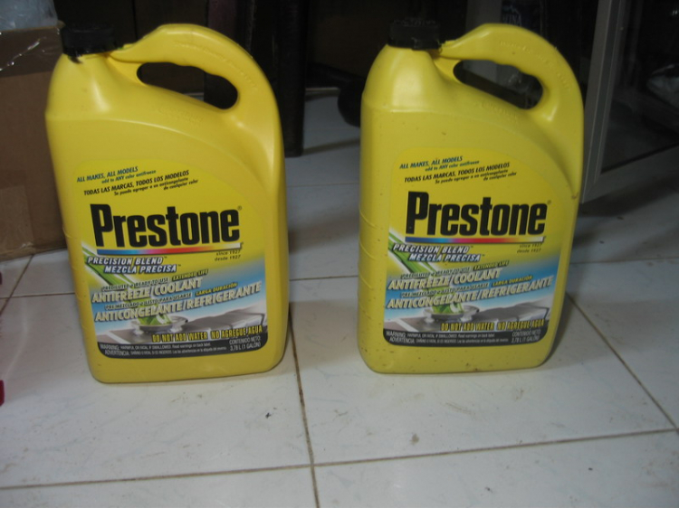

Trở lại vụ súc xả két nước. Sau khi thay két nước, em mua 2 bình nước Prestone (nước màu xanh) này để đổ vào hệ thống giải nhiệt:

Mỗi bình có dung tích 3,78 lít, giá 200.000 đồng/bình. Em mua của Bác Phong Nguyen trên OS.

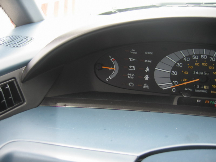

Xe em hiện giờ thì kim nhiệt giữ ổn định ở mức này (mở máy lạnh liên tục 2 tiếng):
Previa 9X - Khổ vì yêu
Kim nhiệt có vẻ hơi cao, tới vạch sóng trên cùng luôn! Có thể do bác gắn kim lại không chuẩn?
Của em chỉ tới vạch sóng ở giữa thôi!
