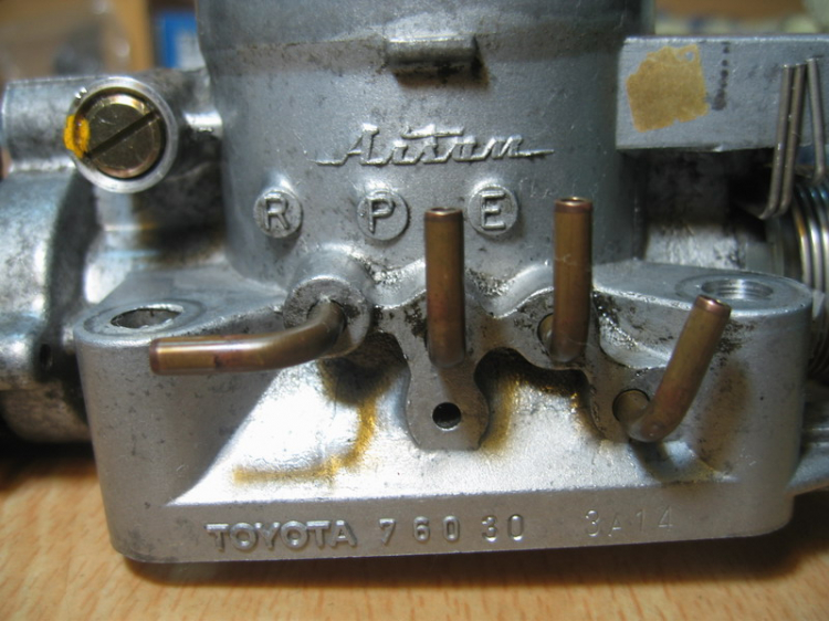

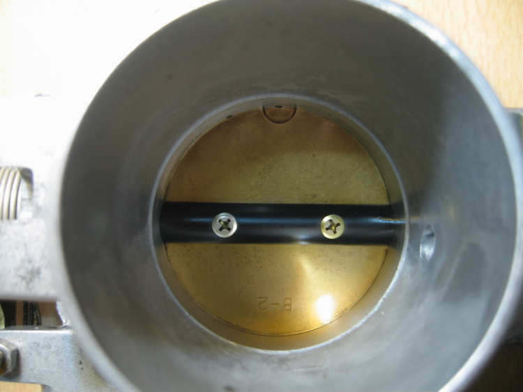

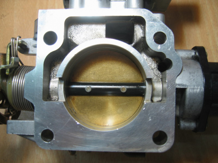

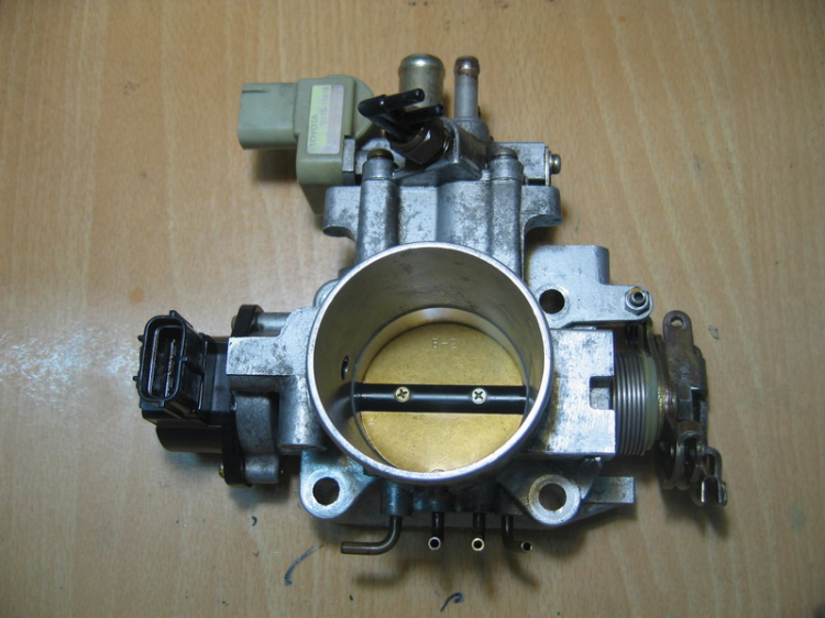

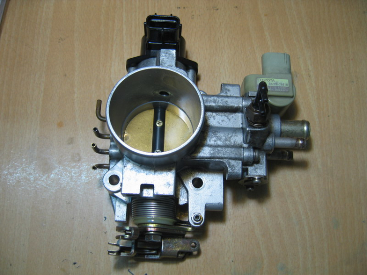

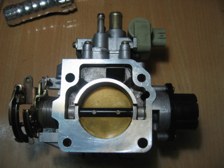

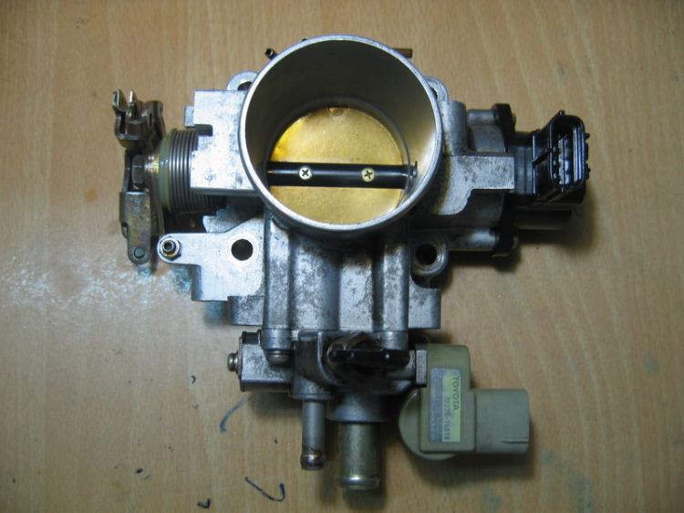

Cuối tuần này em đã thay xong cụm bướm ga mặc dù mua nó cách đây cũng mấy tháng rồi. Cụm bướm ga mua trên Ebay lúc đầu rất dơ vì được tháo từ xe cũ ra. Sau khi vệ sinh bằng chai xịt vệ sinh chế hòa khí (tẩy rửa rất mạnh) thì được như vầy:
Previa 9X - Khổ vì yêu
Đồng tiền còn rất đẹp, y như mới:

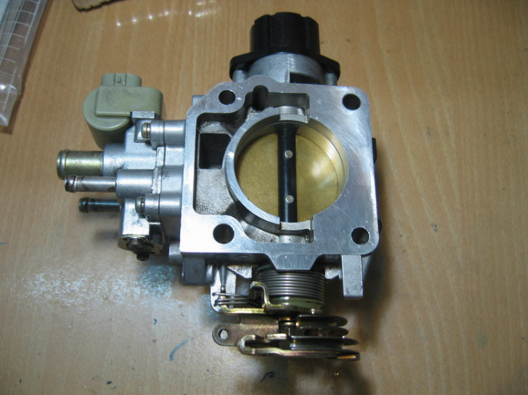

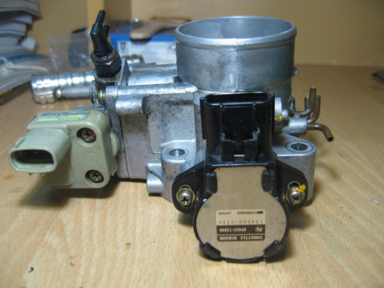

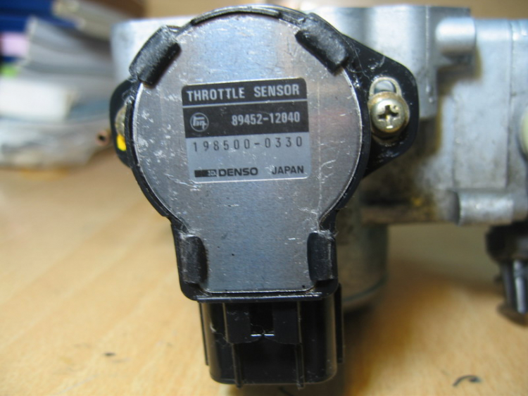

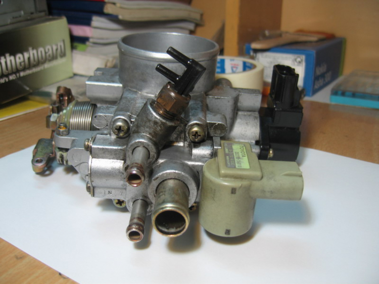

Mua cụm bướm ga này hời quá vì có luôn cảm biến bị trí bướm ga (TPS - throttle position sensor):
Và van điều khiển cầm chừng (IAC - Idle air control valve):
Hai cái cảm biến này nó bán riêng cũng rất đắt. Còn nguyên dấu niêm chưa mở:

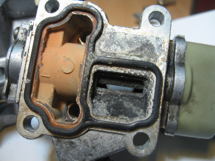

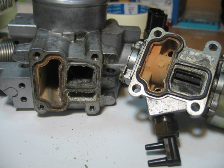

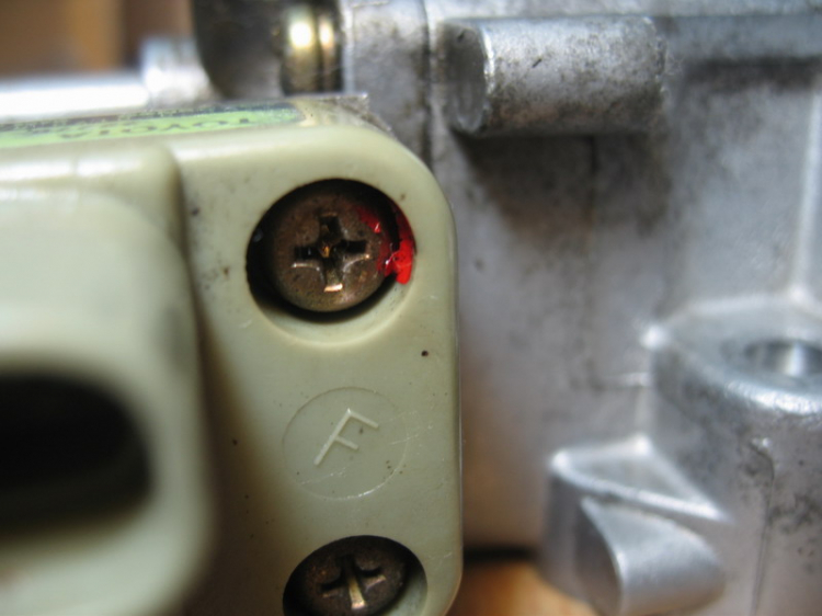

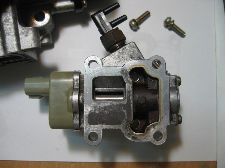

Sau khi vệ sinh bướm ga xong, em tháo tiếp 2 cảm biến ra vệ sinh. Trước hết là van điều khiển cầm chừng IAC. Mặc dù đã được khuyến cáo là 4 con ốc rất khó mở, cuối cùng em đã phá banh 3 con vì phải dùng búa đóng nó mới chịu ra:
Không sao. Cũng theo khuyến cáo em đã mua sẵn 8 con ốc mới luôn rồi:

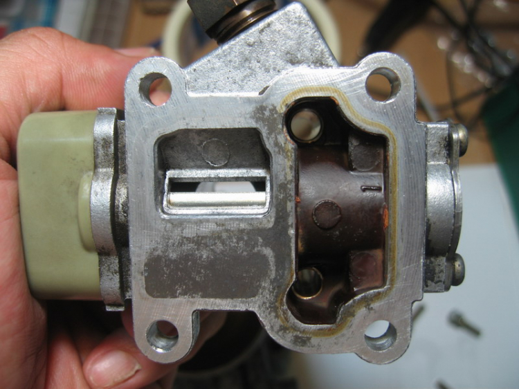

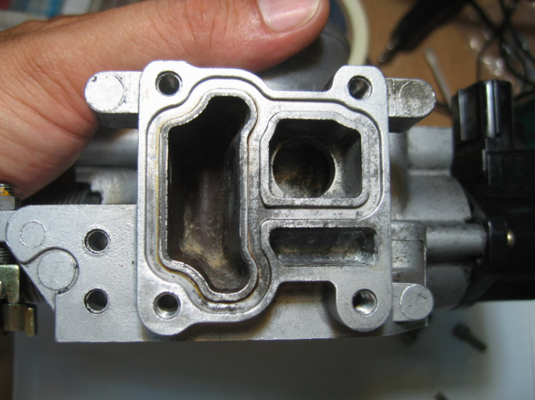

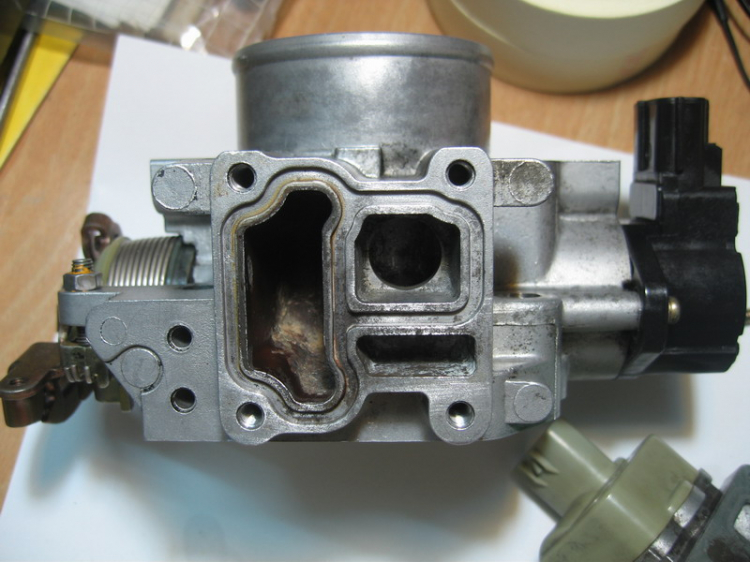

Bên trong rất dơ:
Sau khi vệ sinh bằng RP7 (không nên dùng dung dịch vệ sinh chế hòa khí vì dung dịch này tẩy rửa và ăn mòn mạnh, sẽ làm hại cảm biến):

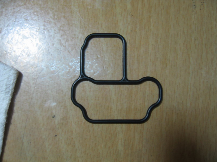

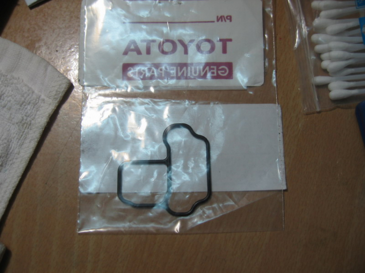

Van IAC khi ráp vào thân bướm ga cần phải có cọng ron cao su. Em thay cọng ron này luôn:

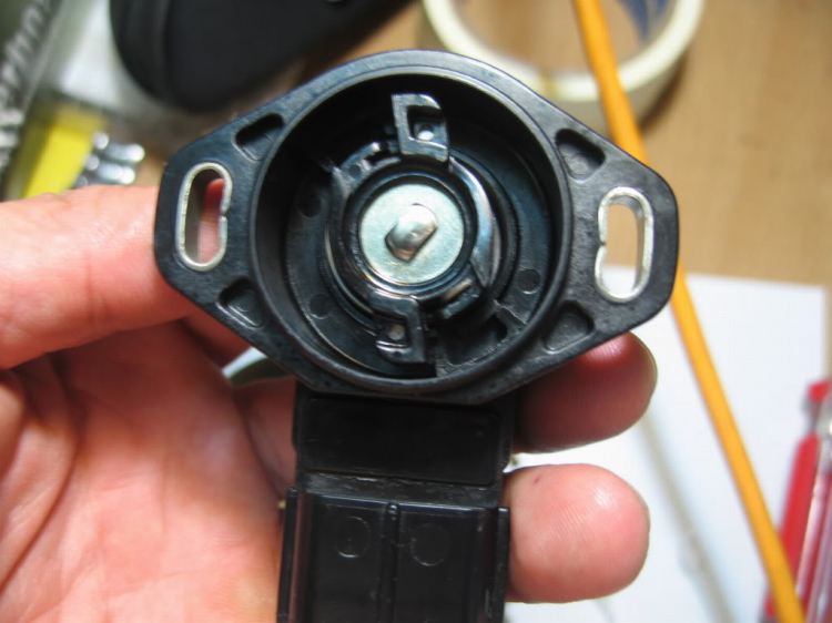

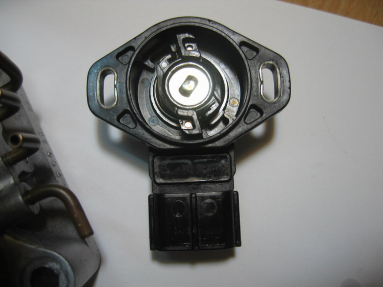

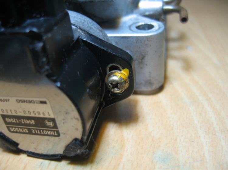

Cảm biến vị trí bướm ga TPS thì không dơ, khỏi cần vệ sinh cũng được. Trước khi tháo cảm biến TPS ra thì cần đánh dấu để ráp lại đúng vị trí ban đầu.
