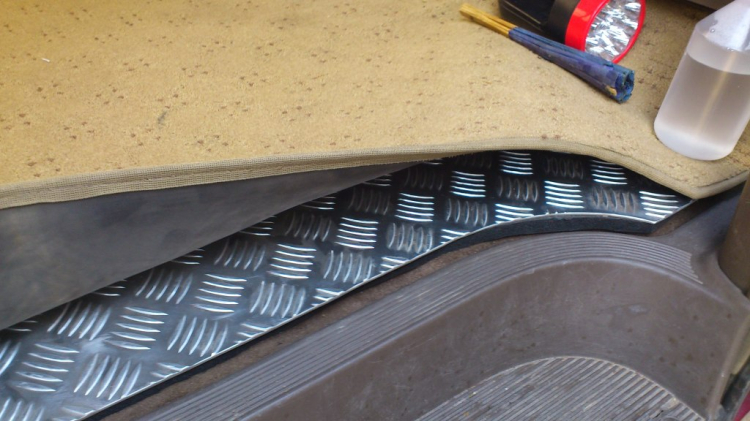

Em nghe bác Previado chơi nguyên cái sàn gỗ luôn, hiệu quả good ko bác, bác tự làm hay làm ở đâu có thể cho em xin chỉ giáo ko ạ

Em làm sàn nhôm Bác ơi! Nói chung cách nhiệt tốt, sạch sẽ, dể lau chùi.
Vật tư hết 4t ,còn công em tự làm nên ko biết tính bao nhiêu. Mất nữa ngày và 2 người.
Ổng chơi nguyên cái sàn nhôm chớ không thèm gỗ đâu bác!
Previa 9X - Khổ vì yêu
Vật tư hết 4 chai hả bác? Nhưng mà nhôm nó cách nhiệt được à? Nhôm của bác chọn có tính năng gì đặc biệt hok? Hay có mã số gì gì để tìm ko bác?
Bác cứ ra chổ bán nhôm nói bán cho loại nhôm lót sàn xe tăng là đúng à

Đọc câu đầu tiên của bác CC tính bốc điện thoại lên gọi cho vựa phế liệu liền, ai dè cuộn xuống cuối trang thấy..... Chút xíu nữa em ăn đạn xe tăng òi...
Bác nói nhôm nhám là họ biết à . Nhôm dẫn nhiệt ,chứ ko cách nhiệt. Cách nhiệt là do em dán lớp cách nhiệt 10ly sau tấm nhôm.:D
