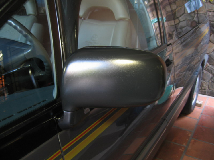

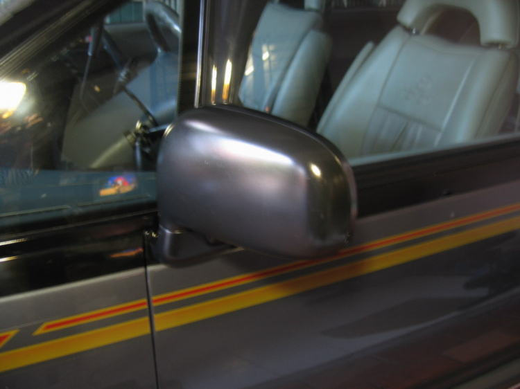

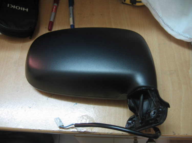

Cặp kính chiếu hậu làm em hao tài quá xá. Cặp kính cũ trên xe em xuống cấp quá rồi (hơn 20 năm rồi còn gì), mặt gương không còn rõ và khi chạy bị rung nhiều.

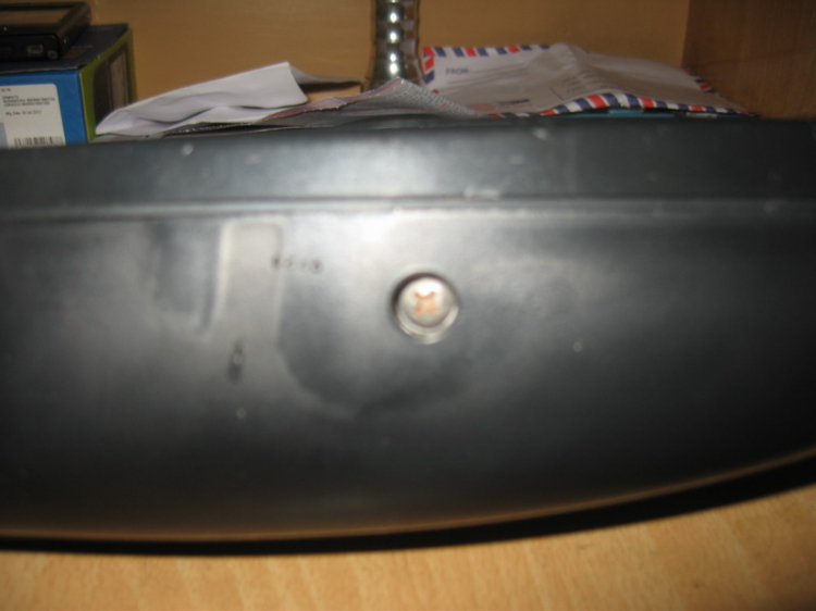

Để lấy mặt gương (dính chung với motor) ra khỏi thân thì mình chỉ cần mở 1 con ốc ở phía dưới:
Previa 9X - Khổ vì yêu

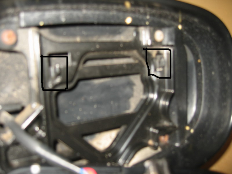

Bên trong phần thân có 2 cái móc:

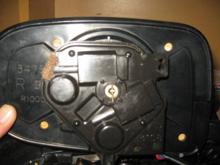

Và mặt sau cụm gương + motor có 2 lỗ để treo gương vào 2 móc trên thân kính (trong hình dưới thì cái lỗ bên trái đã bị gãy rụng mất tiêu):

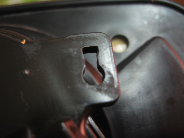

Kính chiếu hậu Previa thì rất hay bị nứt gãy chỗ này, có lẽ do nhựa bị lão hóa. Trong hình dưới các Bác thấy chỗ khoen móc đã có vết nứt, chỉ một thời gian ngắn sau là nó sẽ gãy rời ra khi đóng cửa:
Bên này thì nó gãy ngang đây luôn:
Các hình mình họa trên là cái gương đời 92 em mua trên Ebay, trông còn mới quá chừng mà vẫn bị nứt gãy khoen cài, khiến mặt gương không được giữ chặt trên thân nên bị rung khi chạy.

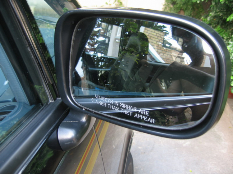

Lúc đầu em mua một cặp kính chiếu hậu của Đài Loan, hiệu Kool Vue. Trông thì rất đẹp, mặt gương sáng choang:
Hí hửng lắp vào xe thì phát hiện đầu tiên là loại này tầm chỉnh gương lên xuống rất hạn chế. Với tài xế hơi cao tí thì mặt gương ngửa lên không đủ để quan sát xa phía sau. Đến khi ra đường chạy thử thì phát hiện thêm là nó rất rung. Thất vọng toàn tập.
Nếu bề ngoài còn ngon thì đối với mấy cái móc hoặc khoen bị gãy em sẽ hàn nhựa, nẹp thêm vài thanh gân tăng cứng bằng kẽm chẳng hạn. Chắc nó sẽ cứng và bền hơn hàng secon-hand mà bác mua lại.

tamtany nói:
ddtuyen nói:
Kính chiếu hậu cũ trên xe em thì không còn ngon đâu Bác, nhìn xấu nên em mới thay ạ.
