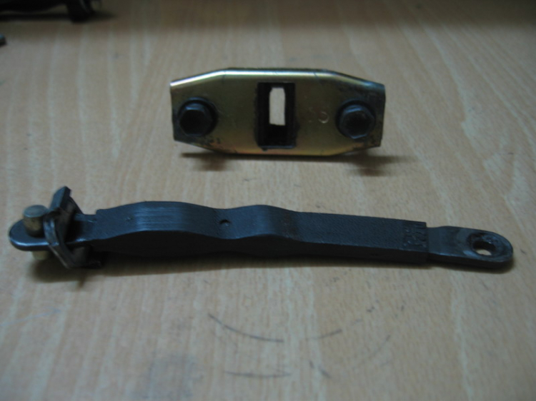

Em xử tiếp tiếng kêu rột rột mỗi khi đóng mở 2 cửa trước. Thủ phạm là bộ phận cơ khí gọi là doorstop check này:
Previa 9X - Khổ vì yêu

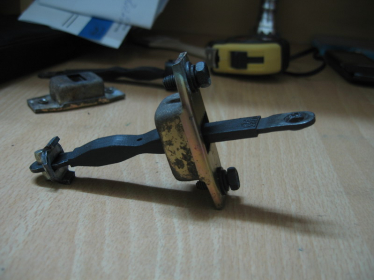

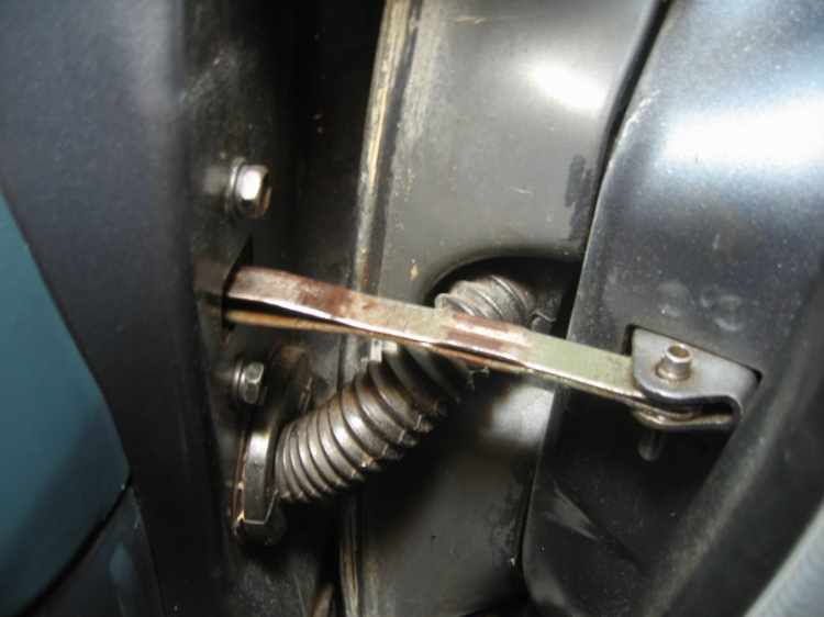

Cấu tạo của bộ phận này rất đơn giản, gồm 2 phần:

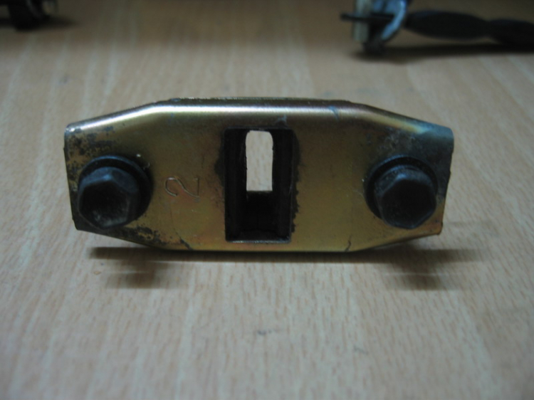

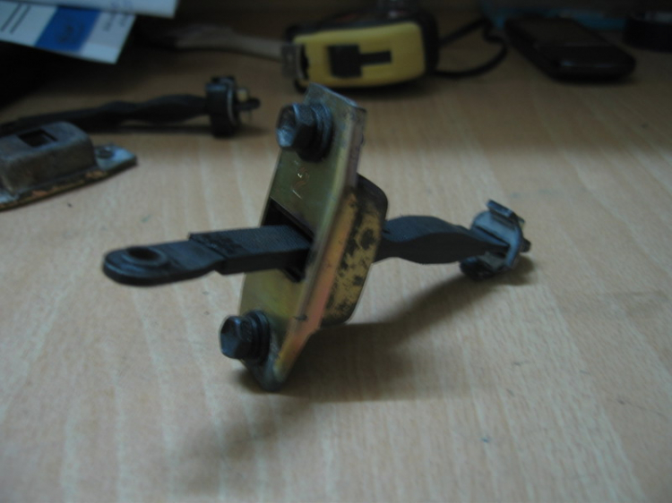

Cái tay sắt chạy qua chạy lại bên trong cái đế và có nhiệm vụ giữ cánh cửa không đung đưa hoặc mở bẹt ra quá. Nguyên nhân của tiếng kêu là do các miếng đệm cao su bên trong cái đế bị bể rách, không còn ôm sát cái tay. Em mua được 2 cái doorstop check của Previa 92 như trong hình trên. Từ đời 92 trở đi cái tay nó có 2 khấc nên khi mở cửa ra sẽ thấy khựng lại 2 nấc. Đời 91 thì cái tay nó thẳng đuột nên chỉ khựng lại một lần khi đi hết hành trình.
Xui cho lan là doorstop check của 92 lại không lắp cho 91 được. Thật ra là lắp được nhưng khi đóng mở cửa thì cái tay nó bị nhẩy, phát ra tiếng kêu lọc cọc. Không còn giải phát nào khác, em chỉ thay cái đế này thôi:
Tuy nhiên thì kết quả cũng cũng quá tốt. Hai cánh cửa giờ đóng mở em ru
