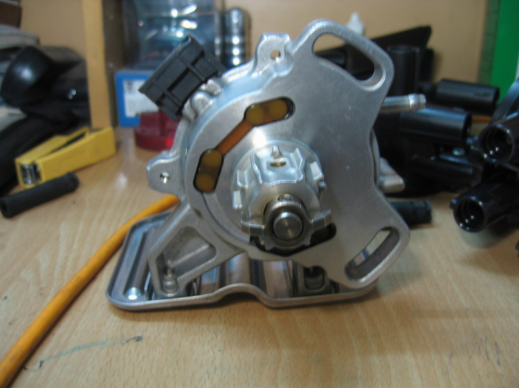

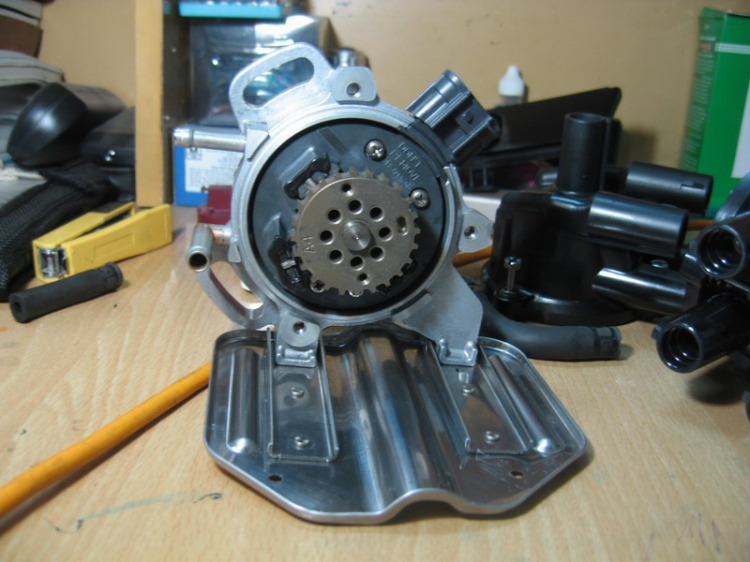

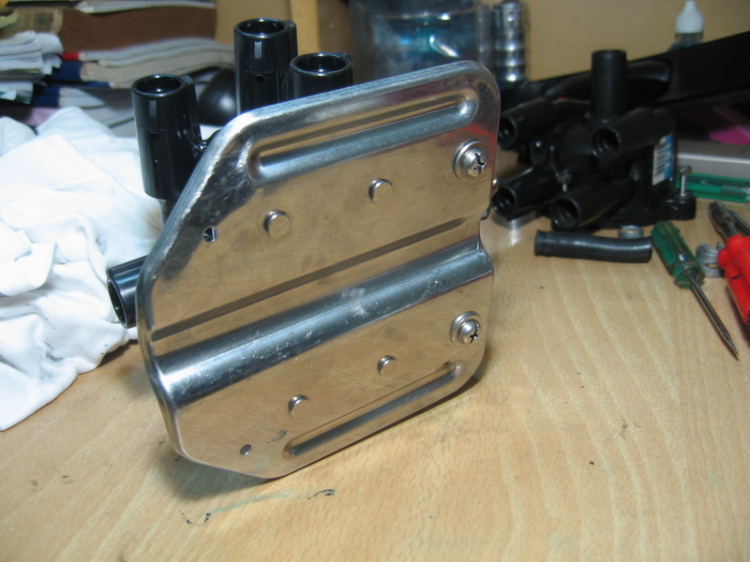

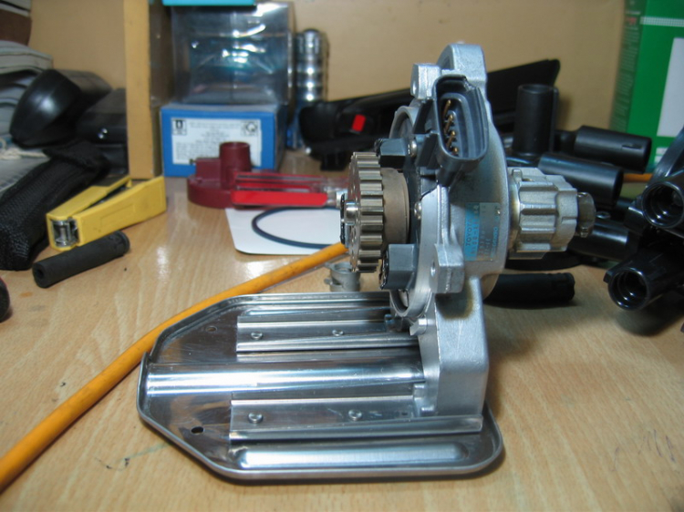

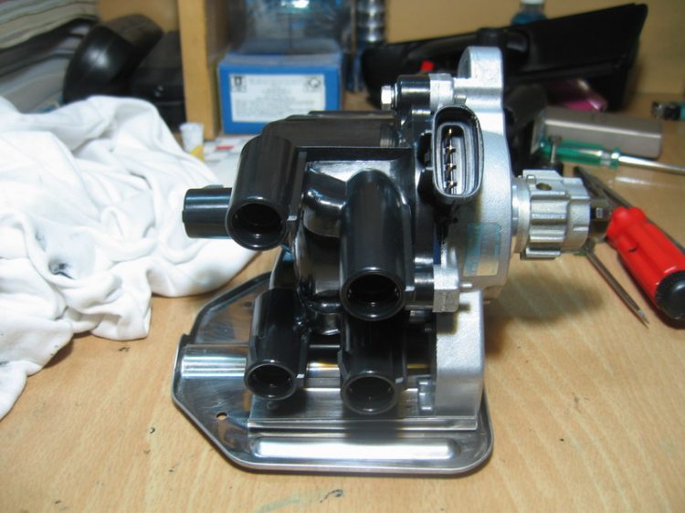

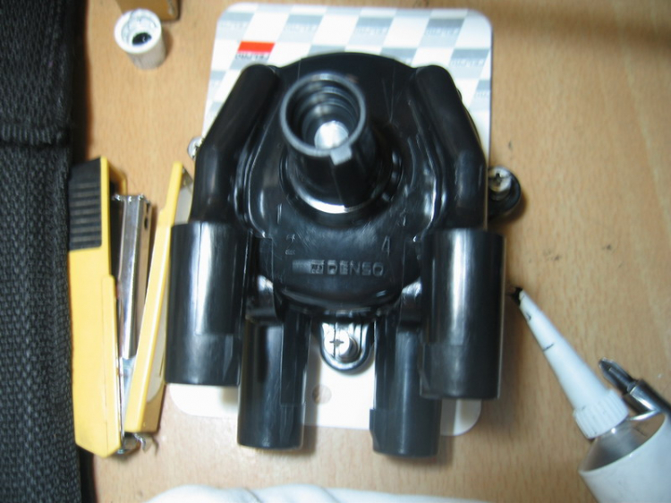

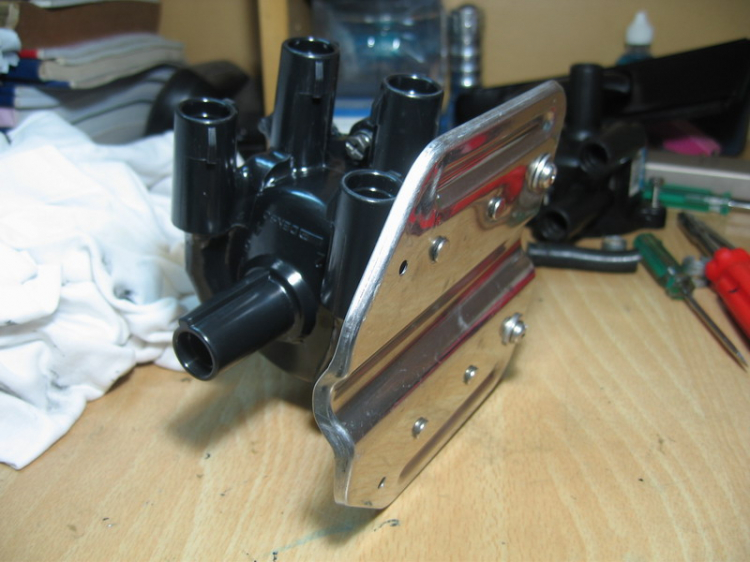

Sẵn dịp thay dàn quy-lát phải tháo bộ chia điện, em bèn lôi bộ này ra cho thợ lắp luôn. Bộ này em mua đã lâu, dự tính phải tự tay thay vào để còn thực hành món căn lửa.
Thân bộ chia điện:
Previa 9X - Khổ vì yêu

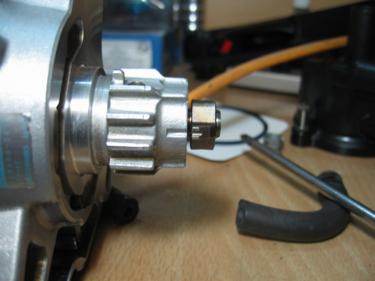

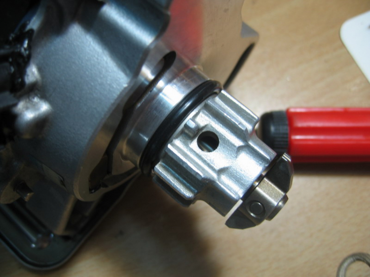

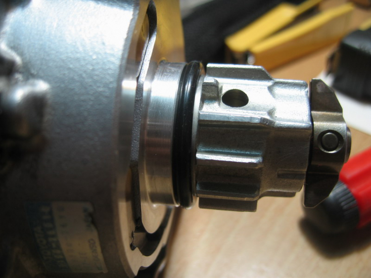

Đầu cắm vào quy-lát:

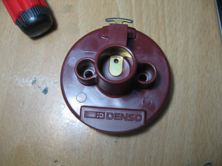

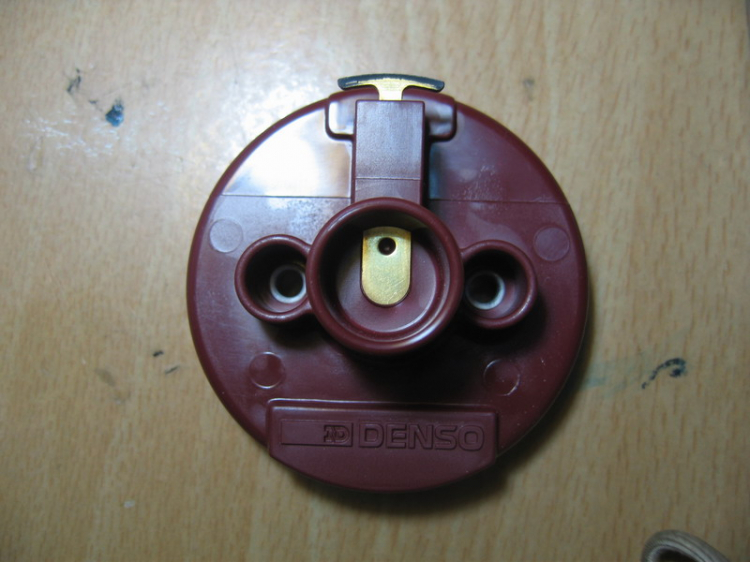

Bộ chia điện của Previa là của Denso. Thay rotor mới hiệu Denso luôn cho nó đồng bộ:
Thay ron mới để đảm bảo không chảy nhớt:

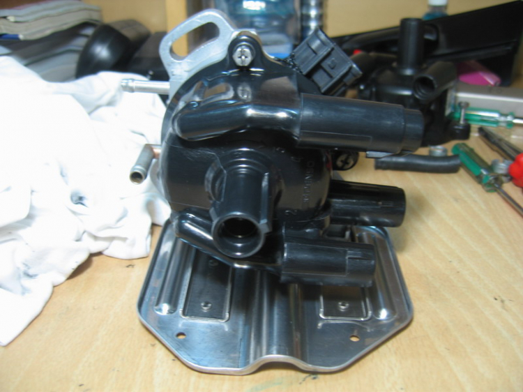

Thay nắp bộ chia điện mới hiệu Denso luôn:
Đồ cũ tháo xe ra mà không hiểu sao nó lại còn mới đến vậy. Miếng tản nhiệt không hề bị rỉ sét:

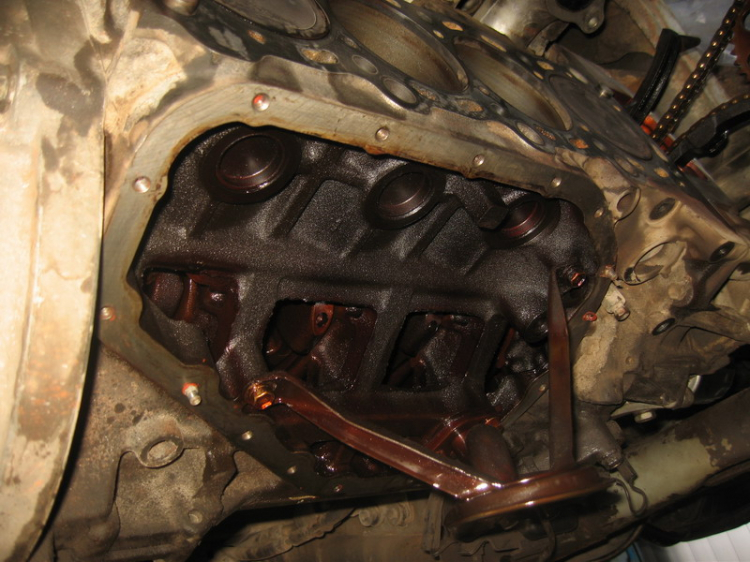

Lần đi garage này em cũng thay luôn cạc-te nhớt máy vì cái cũ trên xe bị cạ quẹt móp hết cả và cũng đang bị rịn nhớt:
