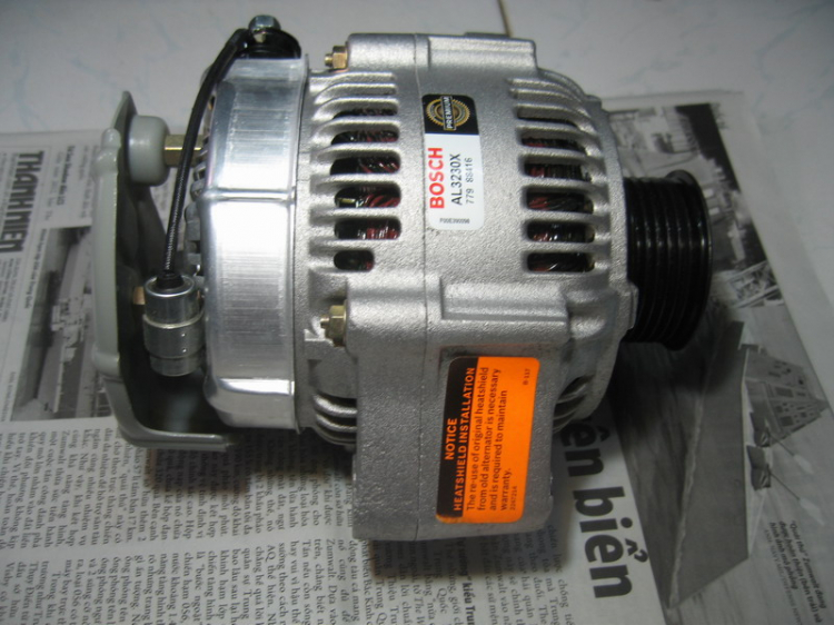

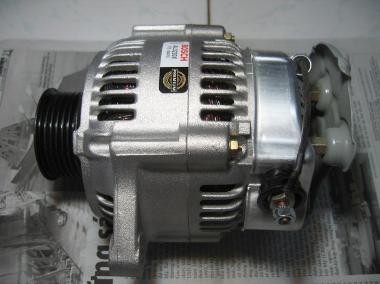

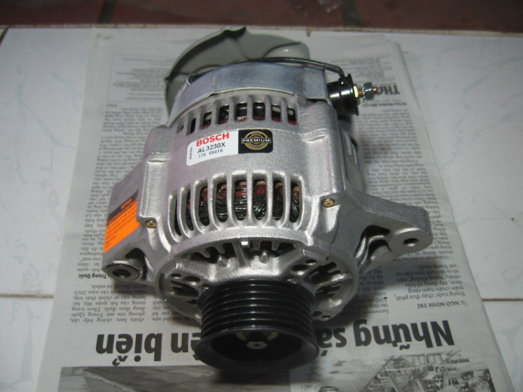

Máy phát điện, hàng Remanufactured by Bosch:

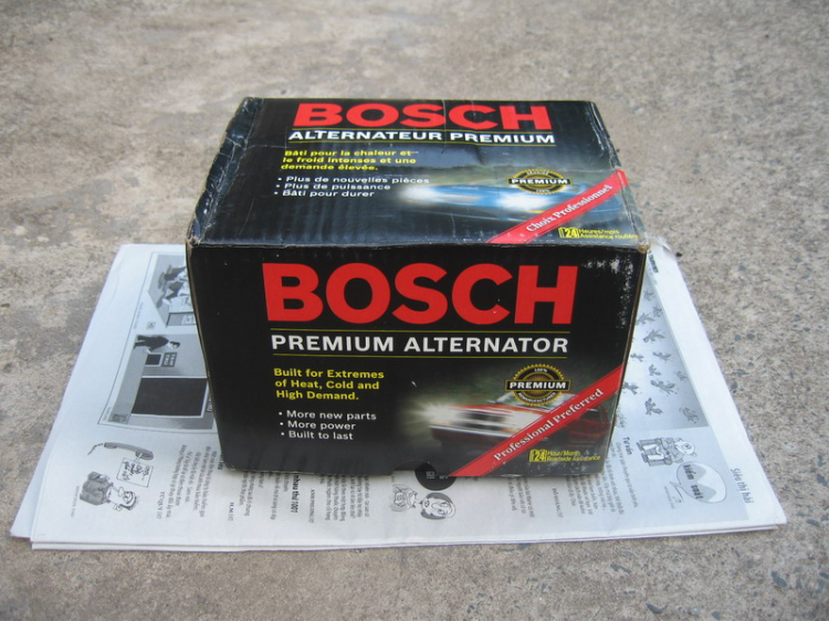

Khui hộp ra. Trông không khác gì hàng mới 100%:

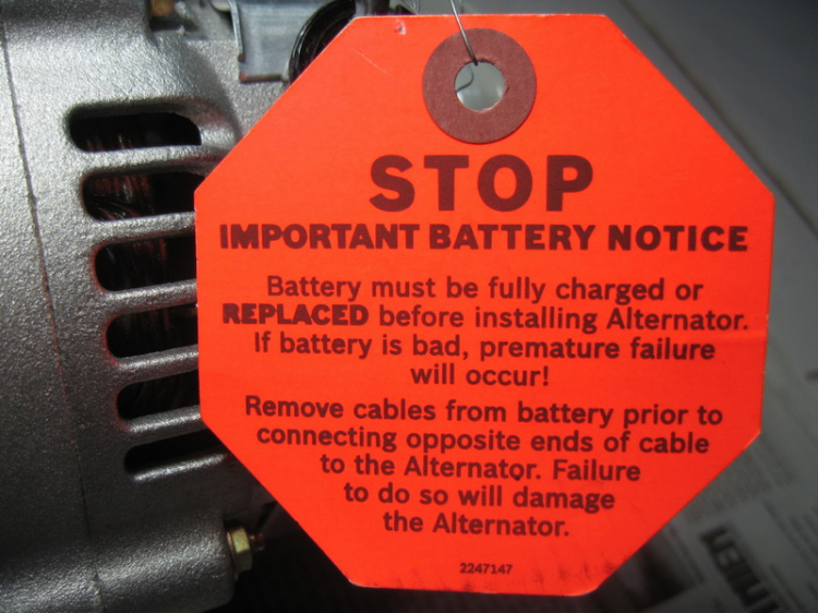

Tem cảnh báo lưu ý bình accu cần được sạc đầy hoặc thay mới trước khi thay máy phát điện. Phải tháo cọc bình accu trước khi nối 2 đầu cáp điện trái chiều vào máy phát để tránh gây hư hại cho máy phát.
Previa 9X - Khổ vì yêu

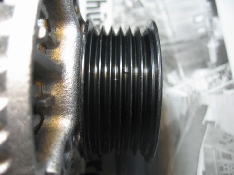

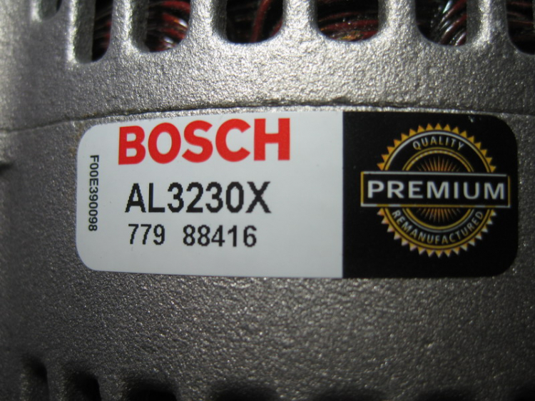

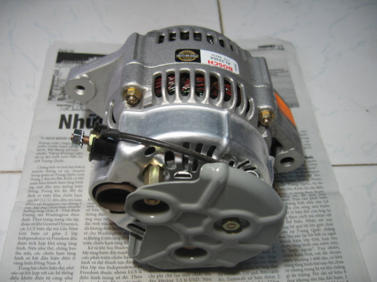

Em quyệt định chọn máy phát điện đúng chủng loại cho Previa 91:

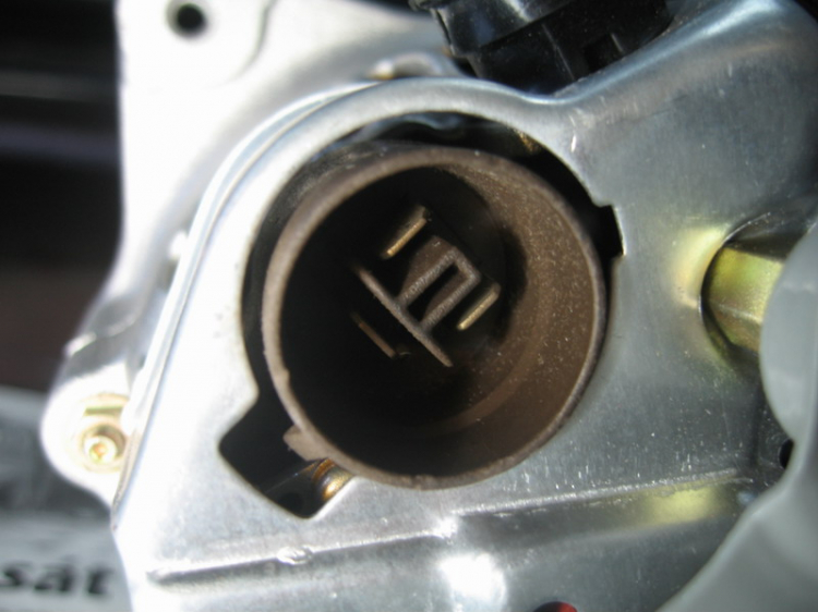

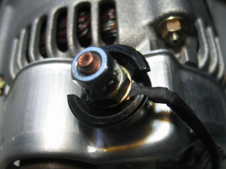

Giắc cắm điện:

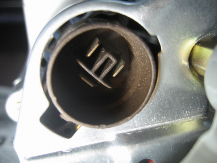

Em đọc mô tả trên Ebay thì thấy nó phân loại máy phát cho Previa ra tới 4 loại khác nhau là 91 (70 amp), 92-93 (80 amp), 94-95 không supercharged (70 amp) và 95-97 có supercharged (70 amp, giắc cắm khác các loại kia).

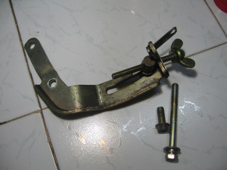

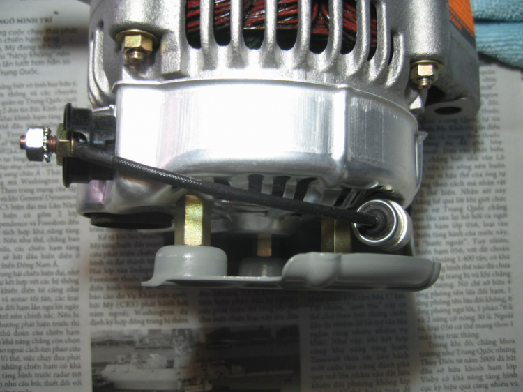

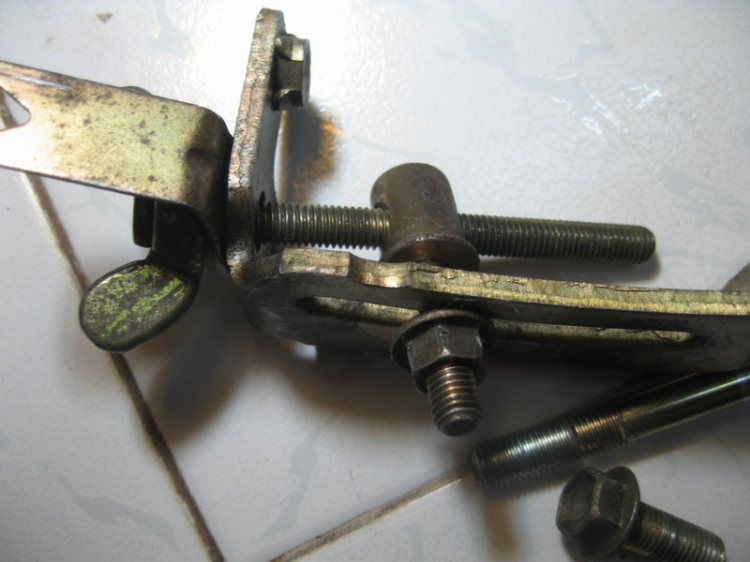

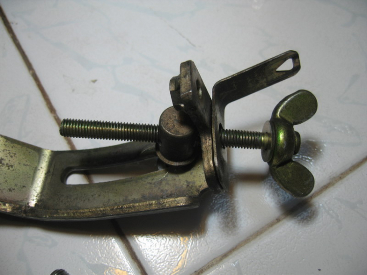

Món này Bác Xedaumalai nói trên xe em không còn zin lắm nên thấy trên Ebay bán $15 em mua luôn, đang lo không biết có vừa với cái máy phát không vì nó là của Previa 92. Bát giữ máy phát và tăng đưa dây curoa:

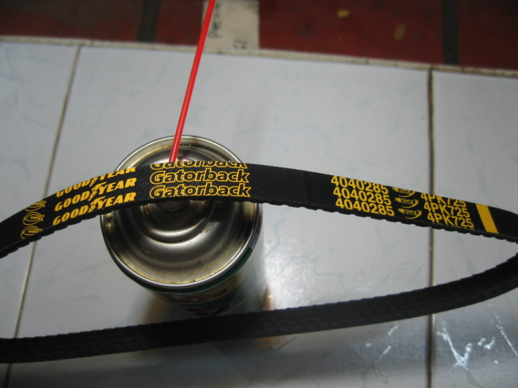

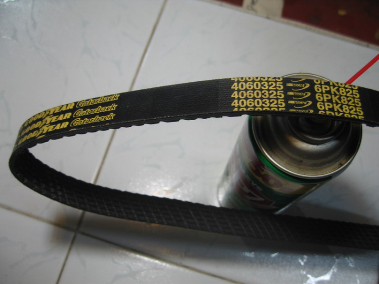

Thay luôn dây curoa cho yên tâm. Hai dây curoa máy phát điện mà máy nén (máy lạnh) hiệu Goodyear:
Dây curoa máy phát:

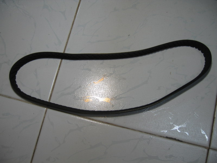

Curoa máy lạnh:

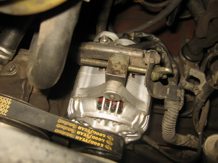

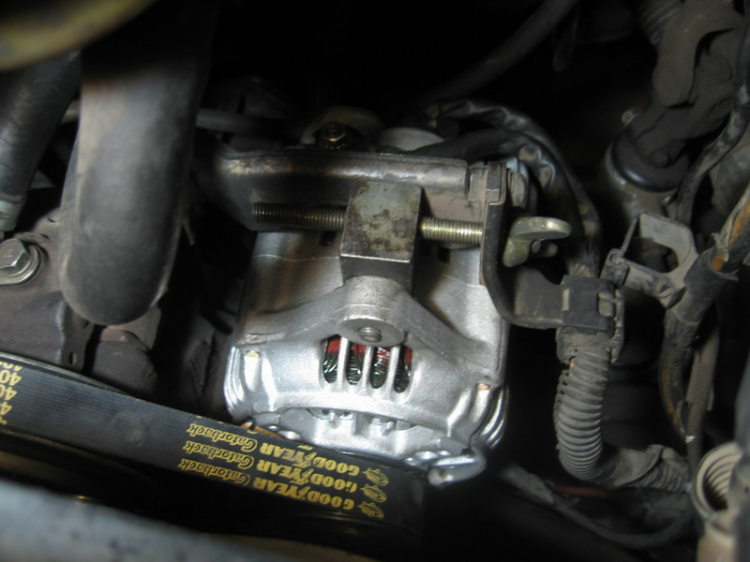

Máy phát và dây curoa vào vị trí. Rất vừa vặn và dễ dàng vì đúng chủng loại của Previa 91:

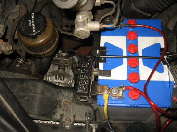

Bình accu mới và máy phát mới, nổi bật trong một khoang máy dơ quá:

Máy phát và dây curoa mới phát huy tác dụng tức thời. Trước hết là đèn sáng hơn. Xe em đang xài đèn kính của Estima lắp 4 bóng Osram Night Breaker. Tối nay em chạy thử xe thấy độ sáng tăng đáng kể. Tiếp đến là tác dụng của dây curoa Goodyear. Trước đây khi đánh hết lái thì nghe tiếng hú của bơm trợ lực lái. Bây giờ thì đánh cứng tay lái luôn cũng không thấy hú. Ngoài ra, không biết là cảm giác của em có chính xác không, máy xe có vẻ êm và lướt nhẹ hơn mọi ngày:D
Dù sao thì có một điều không thể phủ nhận là cô bạn Previa 91 của em hiện giờ đang rất sung mãn. Máy móc vận hành mượt mà hơn hồi mới cưới rất nhiều. Em ít khi chạy nhanh hoặc tăng tốc đột ngột nên rất thích cảm giác lướt nhẹ hiện nay. Chỉ cần đệm nhẹ chút xíu chân ga thì xe đã đạt được vận tốc 60 km/h, khi đó tiếng máy rất đều và êm.
