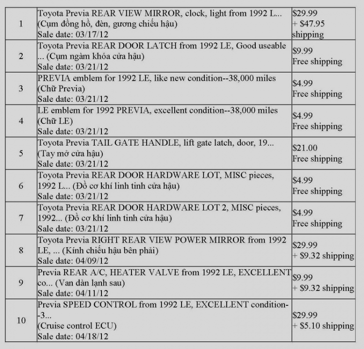

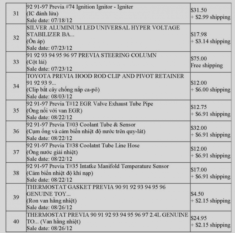

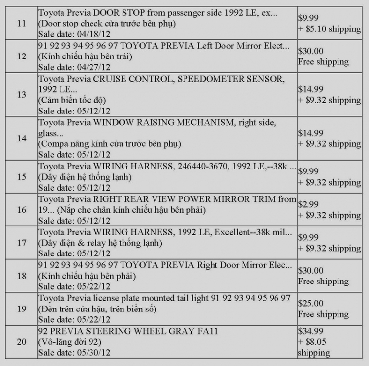

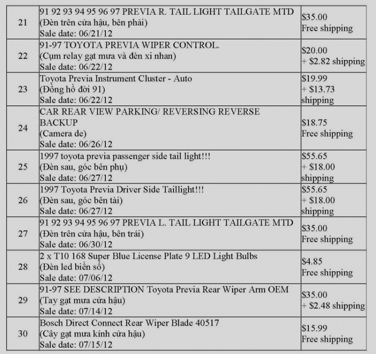

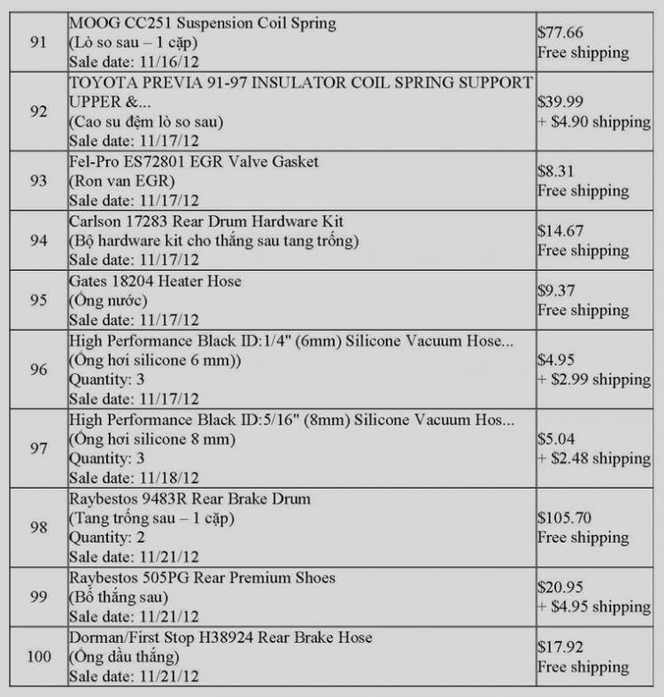

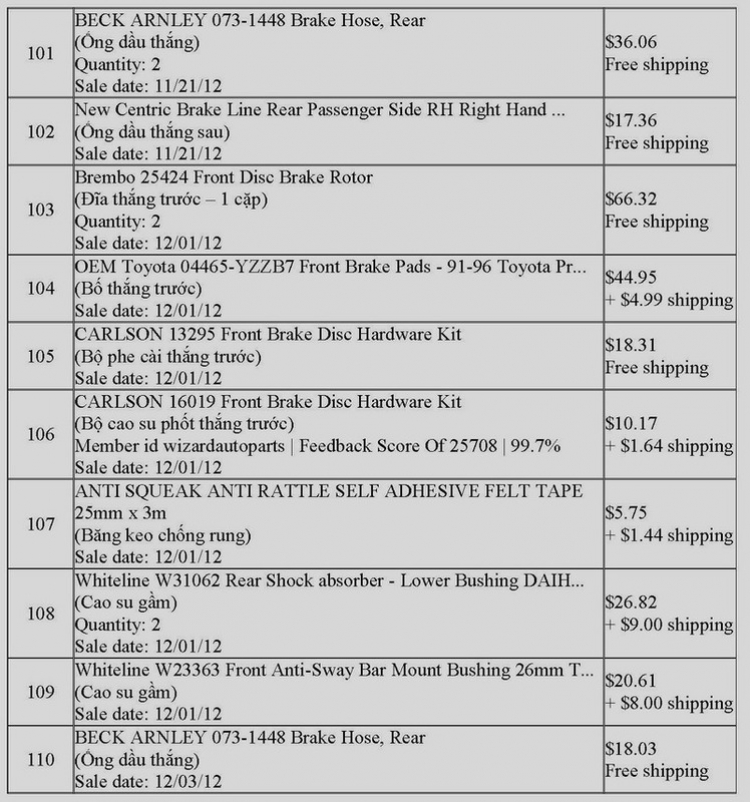

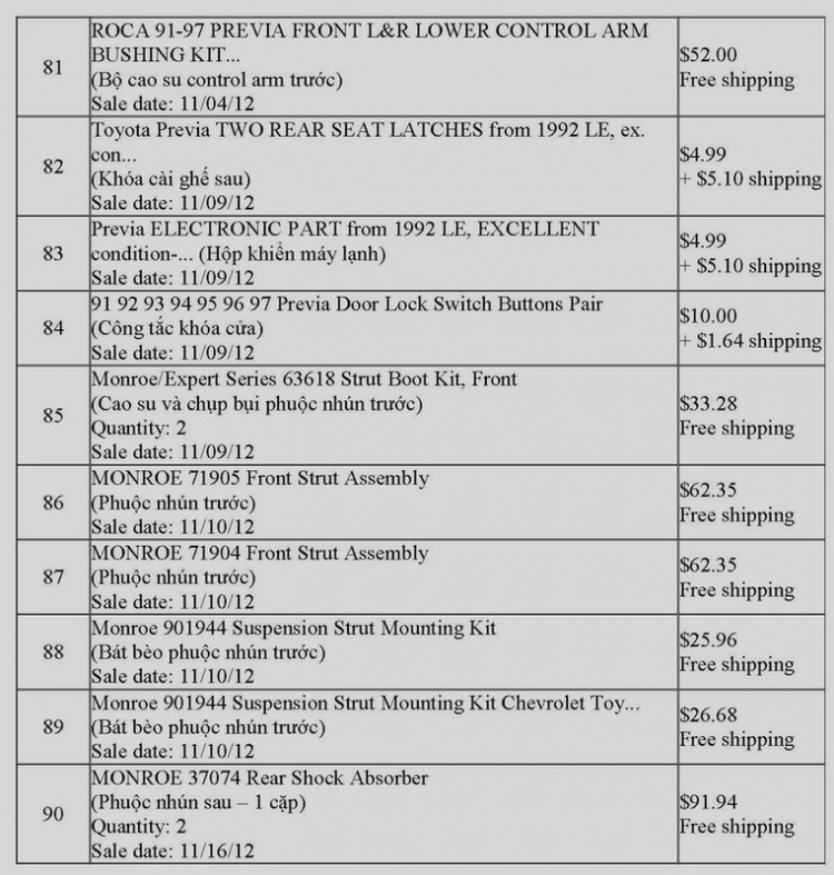

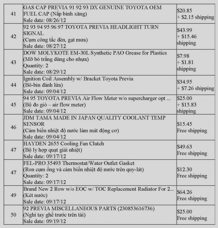

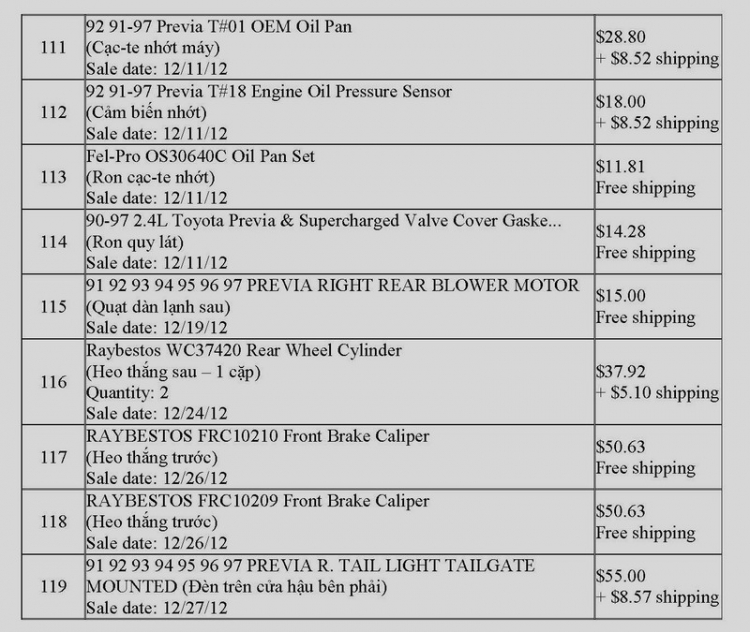

Em xin công bố danh sách "tuyệt mật" :D những món phụ tùng em đã mua trên Ebay (còn lưu lại trong Purchase History của tài khoản Ebay của em) để phục hồi và nâng cấp em Previa 91 của em suốt từ tháng 03/2012 đến nay. Danh sách này được chia theo năm và sắp xếp theo thứ tự thời gian. Hy vọng là danh sách này cũng cung cấp được cho các Bác yêu Previa giá tham khảo phụ tùng Previa trên Ebay.
Mong sao bà vợ em đừng bao giờ đọc được danh sách này:D
List phụ tùng đã mua năm 2012:
Previa 9X - Khổ vì yêu

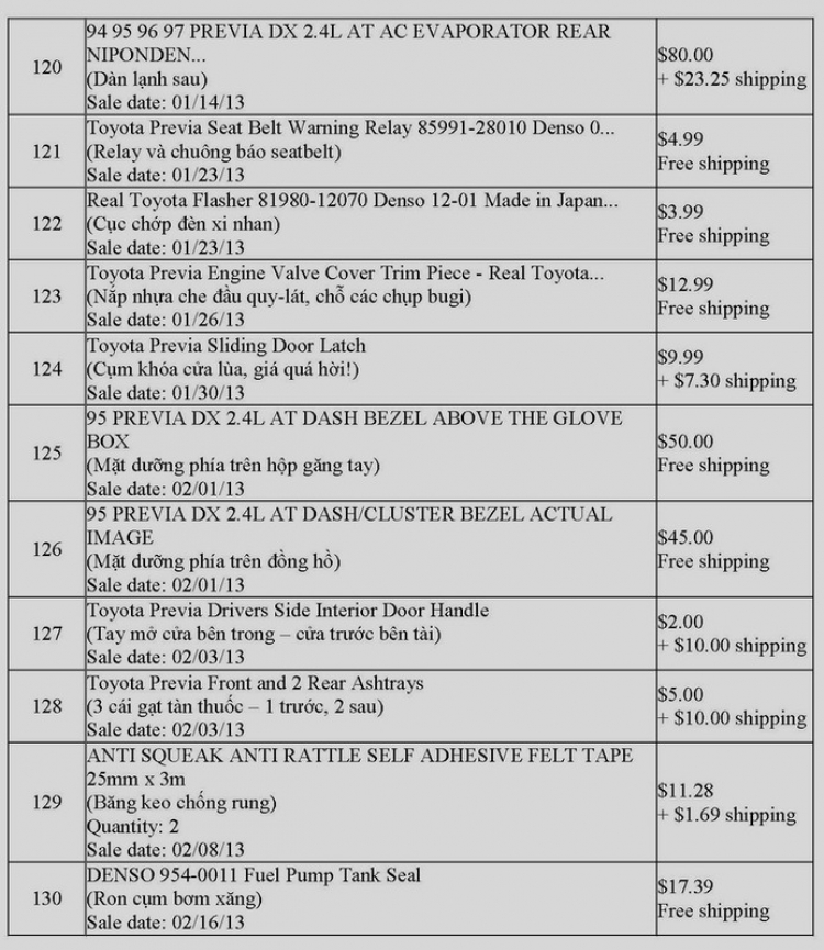

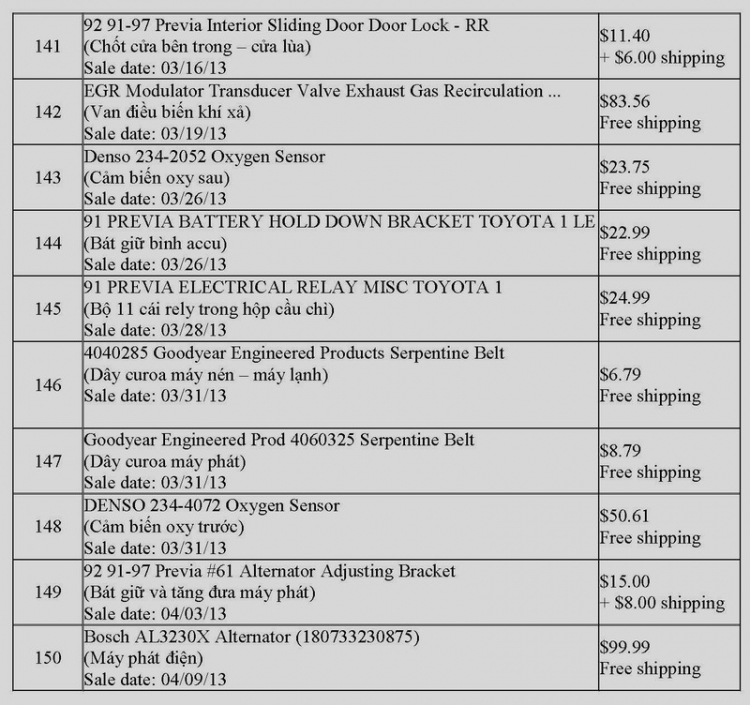

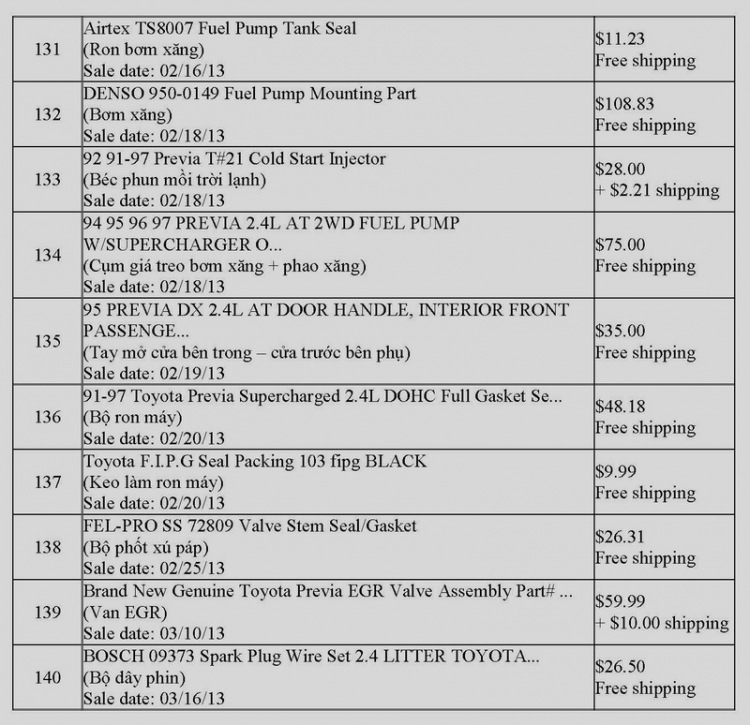

Còn đây là list phụ tùng đã mua trong năm 2013:
Tạm tổng kết chi phí:
- Năm 2012: 3,436.08 USD (khoảng 68.000.000 đồng) (1)
- Năm 2013: 1,087.98 USD (khoảng 21.700.000 đồng) (2)
Chí phí trên em tính theo tỉ giá 20.000 đồng/1 USD
Các chi phí trên chưa tính đến các món hàng em mua ngoài Ebay (tại Việt Nam hoặc nhờ Bác Khoa Pu.tin mua). Những thứ em còn nhớ được gồm:
- Bộ đèn trước Estima (4 cục): 5.000.000 đồng
- Dàn nẹp kính và ron cửa trước và cửa lùa: khoảng 6.500.000 đồng
- Bệ bước: 2.000.000 đồng
- Bộ quy-lát: 7.500.000 đồng
- ... Còn nhiều thứ em không nhớ
Tạm tính: 21.000.000 đồng (3)
Vậy tổng chi phí dành cho em Previa tạm tính: (1) + (2) + (3) = <span style=""color: #000000;"">110.700.000 đồng </span>
