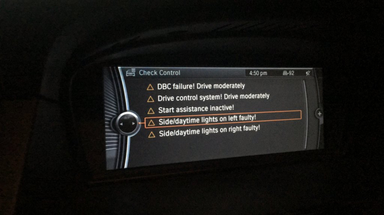

Chuyển qua adaptive headlight thì xe báo lỗi tùm lum
Dây đèn đã đi lại cho đúng theo AHL
PTCan câu từ hộp SZL vào Light module thì báo lỗi tè le luôn

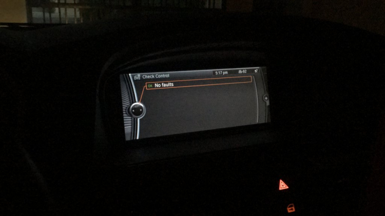

tháo đường PTCan mới câu ra thì mọi thứ trở lại bình thường. Thất bại lần 1
PTCan câu từ hộp SZL vào Light module thì báo lỗi tè le luônView attachment 837176
