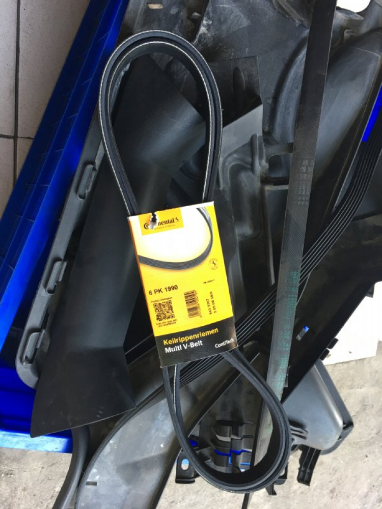

Tranh thủ đi thay mấy cái seal của máy, thay luôn dây belt cho chắc ăn, chuẩn bị cho chuyến đi chơi xa đc an toàn

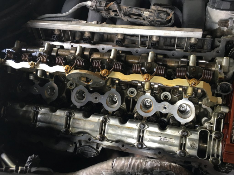

Tháo nắp cò ra mới thấy việc thay nhớt định kỳ và đúng chủng loại nhớt nó quan trọng như thế nào

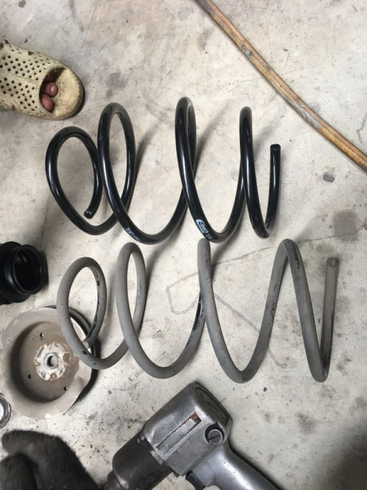

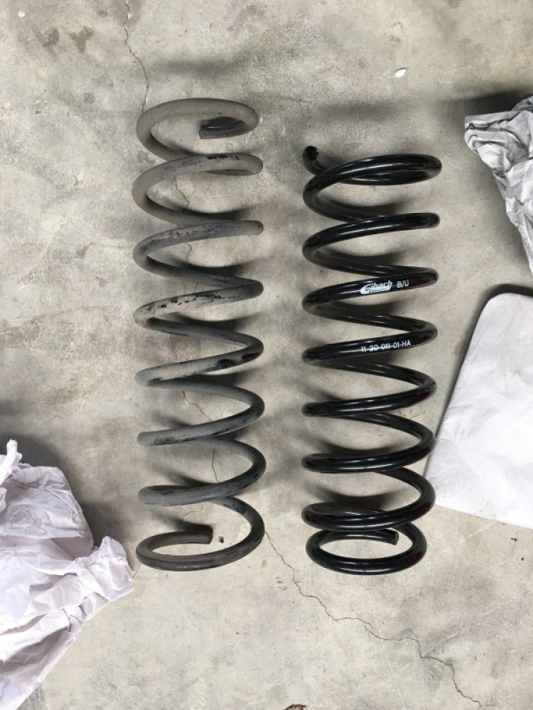

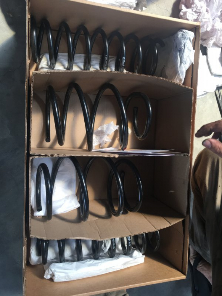

Thay thêm lò xo eibach pro kit để dùng chung với bộ phuộc koni fsd
Quá trình bảo dưỡng E60 530i
Theo thông số kỹ thuật thì cả trước và sau đều hạ 3 cm so với lò so stock.

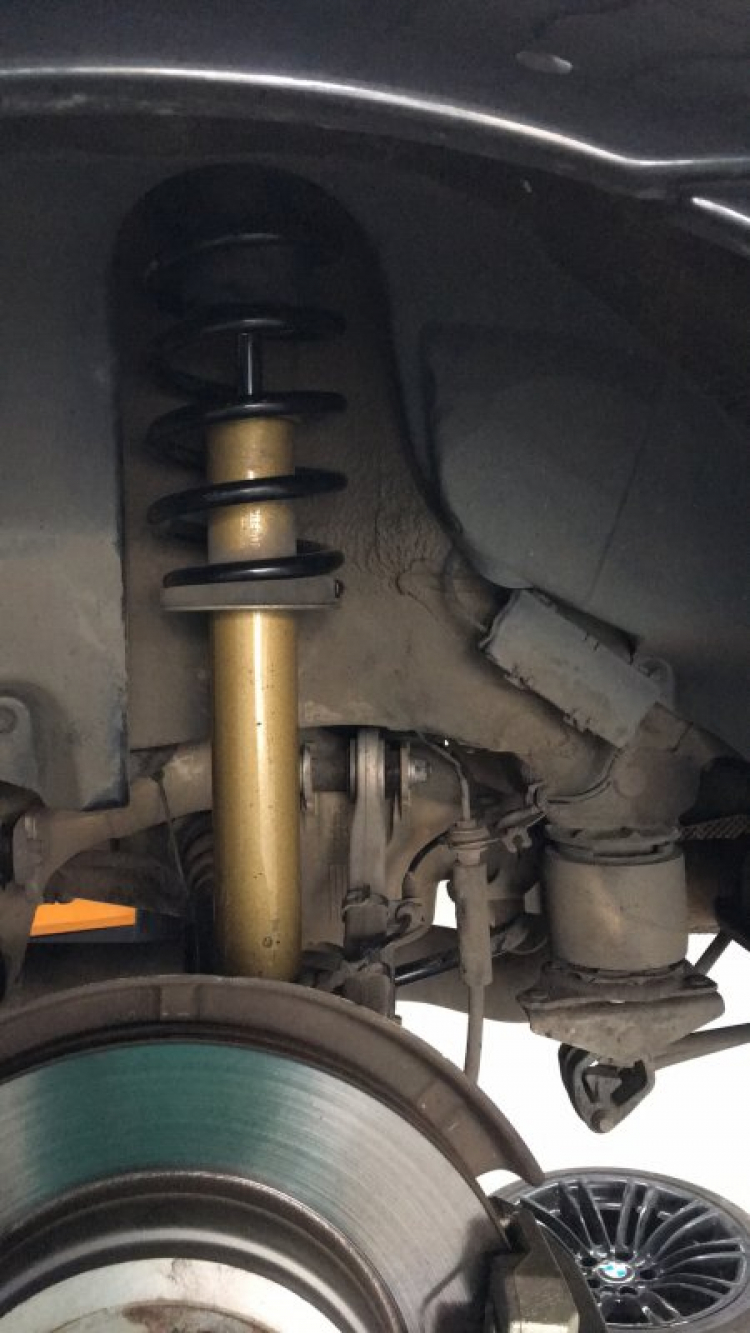

Hoàn chỉnh
Chạy về cảm giác thật phê :D
xe chắc hơn, giảm sóc nhún xuống 1 cái lên trở lại là hết hành trình, không bồng bềnh.
còn với những lực vặn ngang xe thì không thấy cải thiện nhiều, cái này chờ thay tiếp tới thanh cân bằng trước và sau của eibach.

Bữa trước thay ron nắp cò và các phốt động cơ em mới phát hiện ra mặt máy ướt là do cái ron thớt nhớt (đã thay rồi mà thợ làm vẫn chảy nhớt) và còn rò rỉ nhớt ở valvetronic gasket, vannos seal. Tiện thể hàng về em tự thay cho chắc ăn.
Ron thớt nhớt đợi tới kỳ thay nhớt làm luôn cho tiện.
đầu tiên là làm cái gasket. Mở được nó ra tốn khá nhiều công sức
Phải tháo hết từng này đồ ra mới tiếp cận được đến em nó
Em nó đây rồi. Tháo motor cam và cây bobin bên cạnh ra là thay được em nó.
