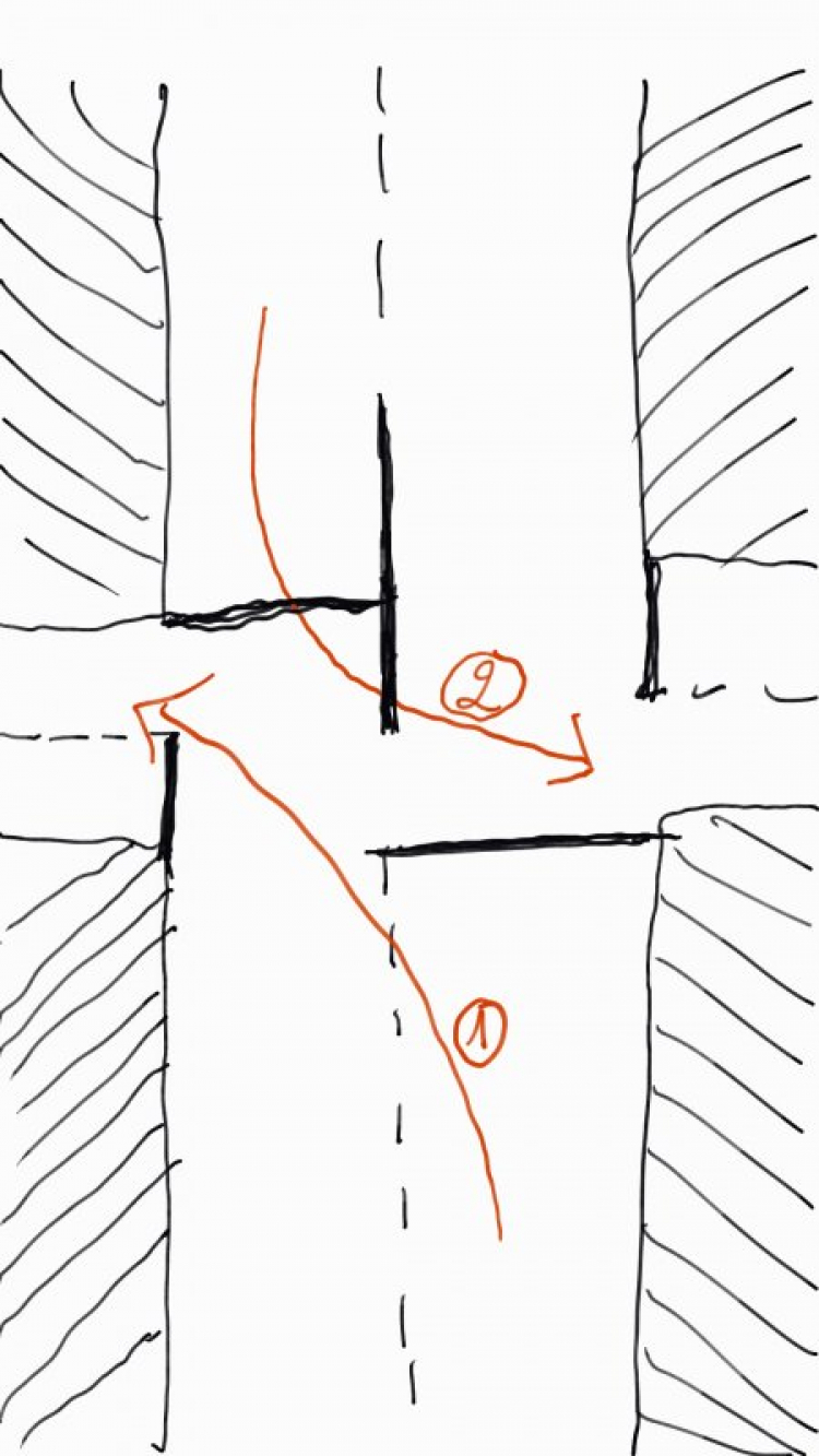

Rẽ như vầy tại nơi giao nhau có sai không!?
Trường hợp 1 chắc hẳn các bác gặp khá nhiều đó là chưa qua vạch dừng xe thì đã đánh lái rẽ..
Trường hợp 2 cũng khá phổ biến như giao lộ Trường Chinh rẽ trái về đường Phạm Văn Bạch, Mai Chí Thọ rẽ trái về Đồng Văn Cống, bác chánh cũng vẽ vạch liền ra gần giữa giao lộ xxx cũng mai phục rất nhiệt tình nếu chúng ta rẽ khi chưa qua hết vạch liền!?
Vậy trong luật có qui định nào nói về cách rẽ khi qua giao lộ hoặc chế tài xử phạt cách lái trên không các Bác ??? Thanks...

TH2 và TH1: giả sử nếu bị lỗi. vậy:
+ sẽ bị lỗi không chấp hành vạch kẽ đường (150) ???
+ sẽ bị lỗi chuyển làn không đúng nơi cho phép ( vạch liền) ??

Hồi năm 2012 em thi bằng lái có anh chạy đúng trường hợp 1 bị máy chấm loại trực tiếp do cảm biến không đọc được vạch sơn ngang. Có tranh cãi ì xèo nhưng phải chấp nhận rớt vì sai luật chuyển hướng khi chưa vào giao lộ, theo giám thị trường thi giải thích thì lỗi này quy định rớt luôn chứ không trừ điểm.
Trường hợp 2 ngộ quá, vạch liền kẻ vậy mấy xe dài làm sao quẹo mà không cán vạch !?!
Sao giống vạch chờ để rẽ trái vậy, em nhớ là 1 số giao lộ có vạch này (chưa rõ là vạch gì theo QC), thường dùng cho 2 bánh chờ rẽ trái, nhất là những giao lộ lớn

không kinh nghiệm chạy khu vực trên nhưng quẹo mà cán vạch liền là bị cắn liền.
