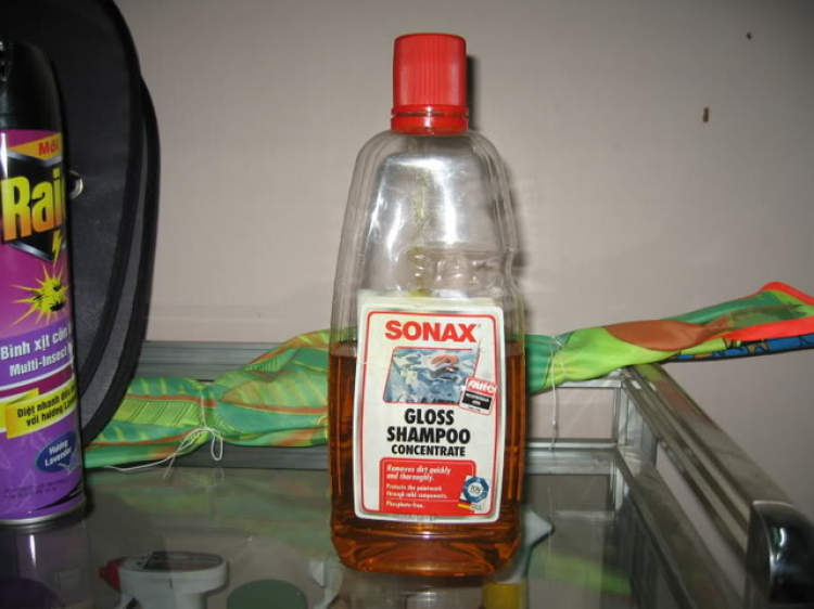

Pha 01 nắp dung dịch đâm đặc này với 5 lít nước là dùng đủ cho xe 7 chỗ, không cần đến 2 nắp pha với 10 lít nước như hướng dẫn. Dùng khăn lông mềm nhúng nước xà bông lau lên xe. Lưu ý là lau theo chiều ngang, không lau theo hình xoắn ốc, lâu ngày sẽ tạo thành các vết xước hình xoắn ốc trên sơn, nhất là xe màu đen.

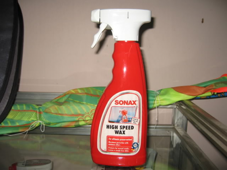

Khi xe vẫn còn ướt, xịt rải rác Sonax High Speed Wax lên thân xe (diện tích bề mặt 01 cánh cửa chỉ cần xịt 2-3 nhát) rồi dùng khăn mềm xoa đều khắp bề mặt sơn. Nên làm từng vùng một, ví dụ xịt rải rác 3 nhát trên 1 cánh cửa, dùng khăn xoa đều, rồi mới làm tiếp đến cánh cửa tiếp theo.

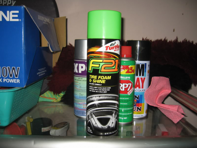

6. Nếu các Bác muốn lốp xe đen bóng thì có thể dùng chai Turtle Tire Foam & Shine dưới đây. Lắc chai rồi xịt lên thành lốp xe phía ngoài (chỗ không tiếp xúc với mặt đường), rồi để nó để tự khô. Bánh xe sẽ đen bóng như mới vậy. Chai này ở khu An Dương Vương có bán, giá khoảng 90-100 ngàn. Mấy thứ này em mua lâu rồi nên không nhớ giá chính xác lắm.

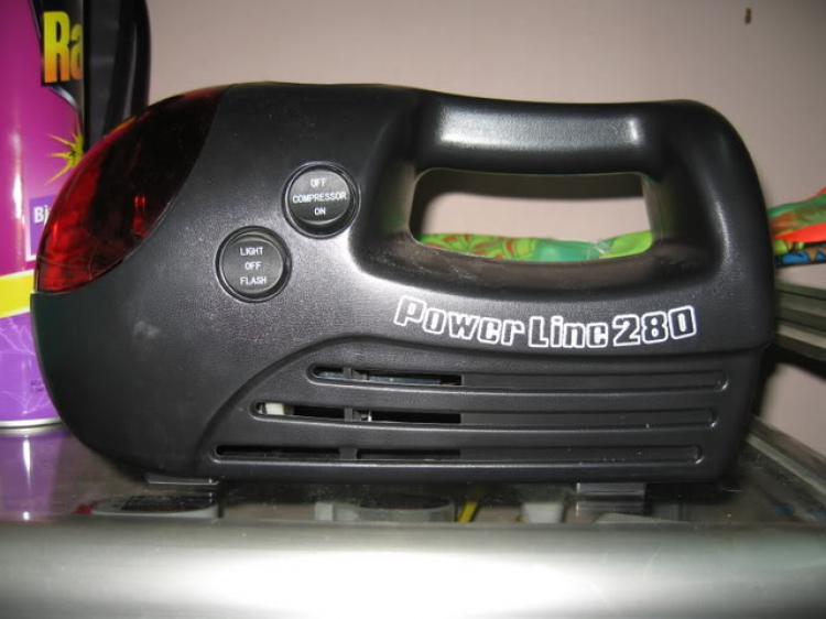

Bơm hơi thì em dùng loại này, mua ở An Dương Vương giá 200 ngàn, cắm vào chỗ mồi thuốc. Bác cứ bơm vô tư đi, không hết điện bình đâu. Nếu cẩn thận thì cứ để máy nổ. Cái này trông vậy mà mạnh gớm, bánh xe sau xẹp hết hơi, không kích bánh lên mà nó vẫn bơm cứng được bánh.

@Tuanvn: Cái bơm của em không có chức năng xịt bụi, chỉ có bơm hơi và đèn đỏ báo hiệu thôi.
