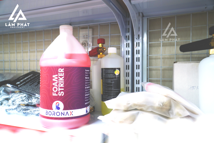

Sản phẩm chăm sóc xe Boronax của Mỹ ok nhất nha mn.
Rửa ngoại thất: dùng loại nước rửa xe Boronax Foam Striker tỉ lệ pha 1:500.

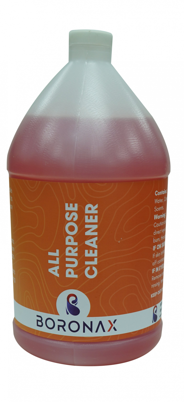

Vệ sinh nội thất: Boronax All Purpose Cleaner

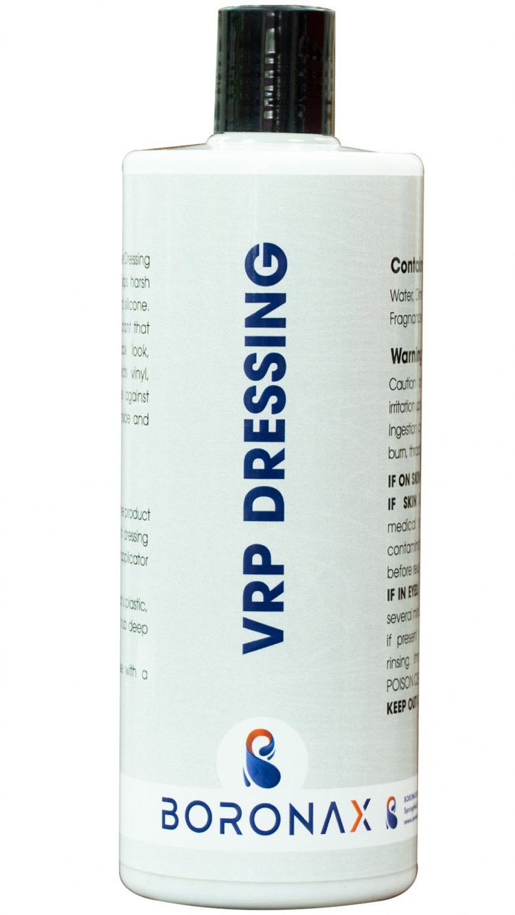

Sản phẩm dưỡng da, nhựa: Boronax VRP Dressing
