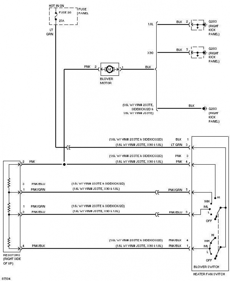

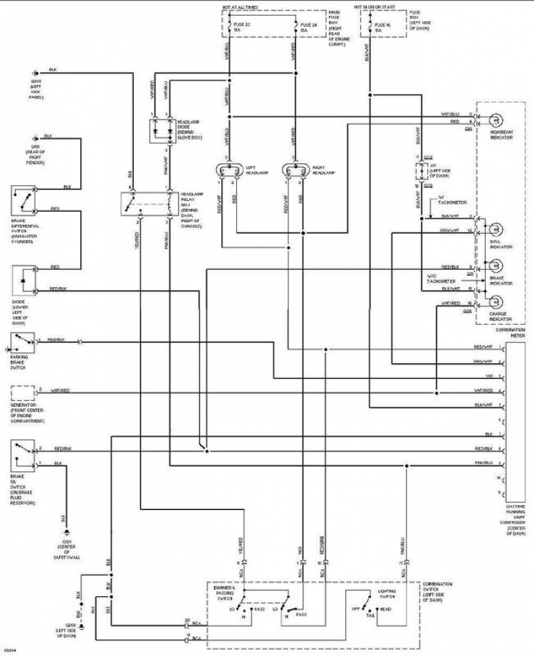

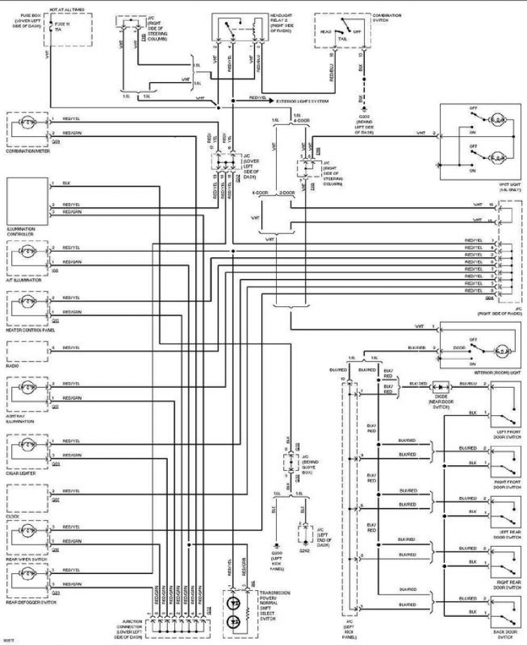

Tôi vừa mua 1 đĩa CD các thông tin về sửa chữa và bảo dưỡng cho xe Suzuki, trong đó có khá nhiều sơ đồ mạch điện. Tuy nhiên việc lấy các sơ đồ này ra dạng ảnh khá lâu, vì sơ đồ to hơn màn hình máy tính nên phải lưu từng phần rồi ghép lại. Do cái CD này của Mỹ nên tôi chọn loại xe gần giống nhất với Vitara của VN là Sidekick 1997, 1.6L
Sơ đồ đèn bên ngoài xe.
Sơ đồ mạch điện của Vitara
